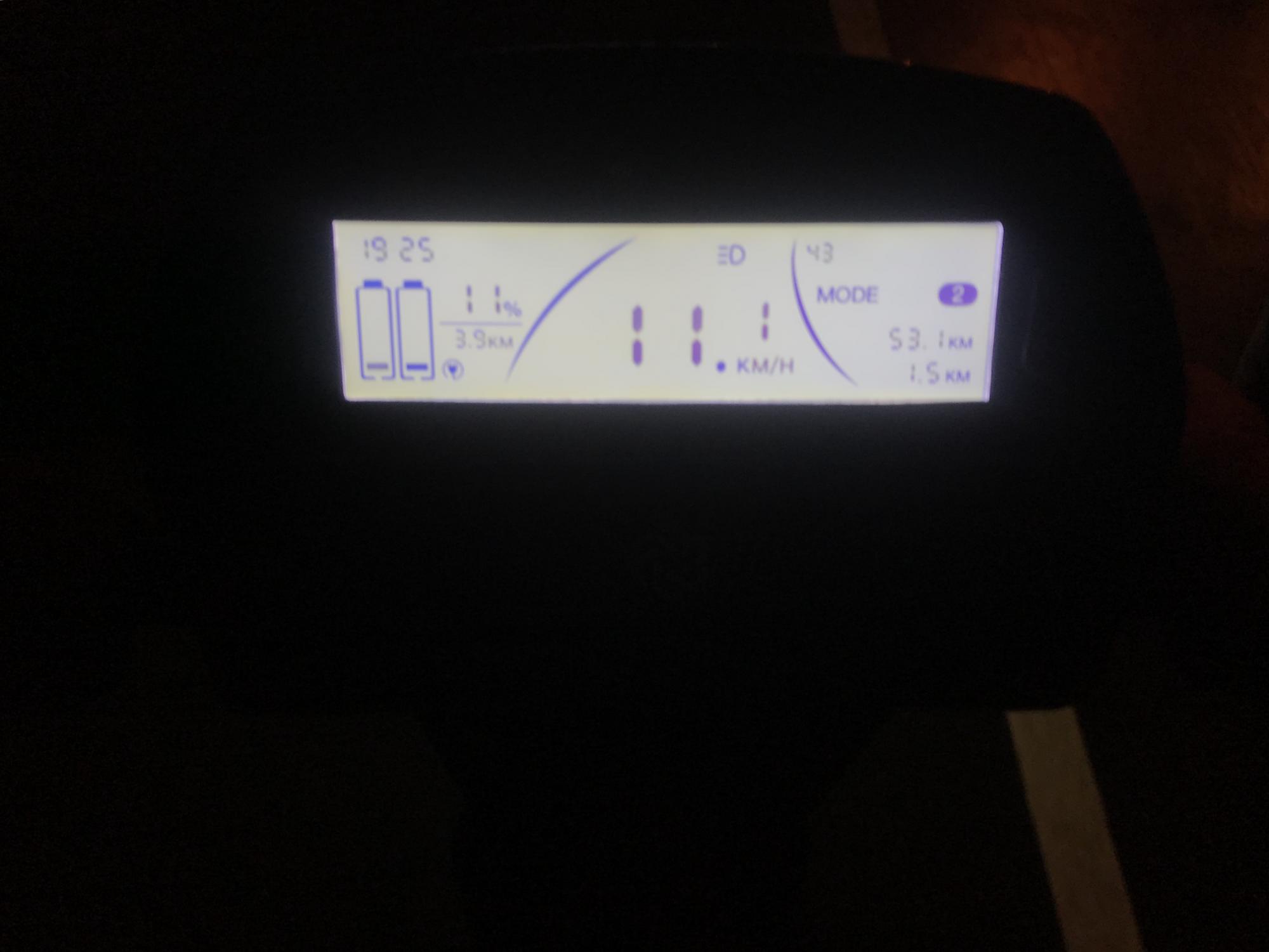

Изменение скорости относительно заряда акка. Понижение начинается после 15% заряда, на улице 0°С, вес 88кг.
Максимальная скорость при 11% - 11 км/ч
Максимальная скорость при 06% - 7.6 км/ч
При 04% происходит остановка
Это при условии ровного дорожного полотна и отсутствии подъёма.

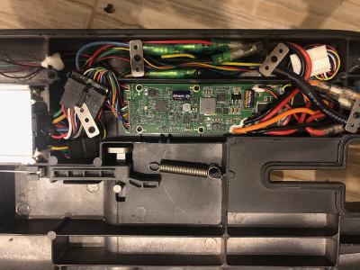

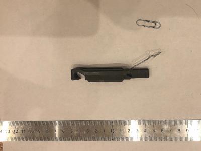

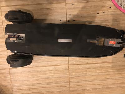

Проехал 87.9 км, первая поломка. Перестал работать фиксатор колёс, что стало мешать ставить самокат вертикально, а когда поднимал в разложенном виде, то задние колёса опускали. Сначала думал, что пружина слетела, но оказалось, что сломался язычок, за который она крепится.
Под наклейкой крышка с 12 болтами потай под шестигранник
Резиновая прослойка с обратной стороны крышки
Содержимое под крышкой
Отломившаяся часть
Виновница события
Сделал усилитель из скрепки по форме детали
Установил в деталь и залил клеем из пистолета
Конечный результат, пружина растянулась, крепление держит
В теории, если усилитель не вылетит, то этот колхоз будет держаться долго. Саму деталь, при желании, можно сделать из металла.
