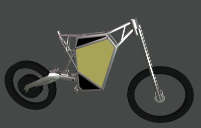

Здравствуйте я тут новенький. Собрал себе велик из старого хардтейла, покатался чуть чуть и моя грыжа межпозвоночная стала напоминать о себе, мол чувак хватит седлом в жопу пинать. Решил я тогда что нужен мне двухподвес, но цены блин, а я, как на зло, нищеброд. И гаража у меня нет.  :-(
Но есть гараж у моего другана, и сварка у него есть и станки фрезеровочные.
Так что я долго не думая скачал Fusion 360 покрутил его, плюнул на это дело и по старинке в 3ds MAx набросал такую конструкцию глядя на дропмашину Штольца и другие аналоги что продают на просторах нашего инета.
Если вы соображаете то милости прошу тыкнуть меня носом сами знаете куда. Но учтите что я ни в чем вообще не разбираюсь, так сказать в процессе познавания темы.

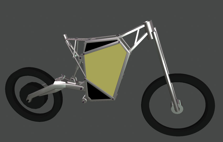

MadX
А здесь можно покрутить модель версии 2 и посмотреть со всех ракурсов.
https://www.artstation.com/artwork/L23GvK
Capricorn
Смотрится интересно; с капотом для батареи может стать ещё красивше:
Только вот "хвостик" с подседельной трубой, выполненный из тонких элементов, выглядит чужеродным довеском на мой вкус.

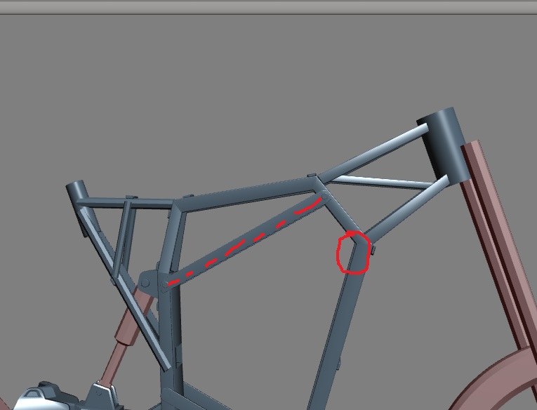

VitaliyS
....передняя часть рамы будет лучше работать если геометрию изменить так:
MadX
#4
Цитата: VitaliyS от 13 Нояб. 2018 в 17:08....передняя часть рамы будет лучше работать если геометрию изменить так
всмысле крепче будет если перекладину по центру развернуть в другую сторону а нижнюю балку наклонить? По вашей схеме получается, что нужно к рулевому стакану приварить профиля рамы в одной точке.
Вы это имели в виду?

VitaliyS
Цитата: MadX от 13 Нояб. 2018 в 17:55Вы это имели в виду?
... да, разнести по всей длине рулевого стакана,и диагональ развернуть в другую сторону. тем самым конструкция будет устойчива от "складывания" при ударе передним колесом о препятствие.
...еще у Вас помеченный красным кружком , узел довольно нагруженный будет. Обязательно усилить, может даже замкнуть отмеченный пунктиром элемент на него, но это уже переработка дизайна пойдет и уменьшение батарейного отсека.

MadX
Вот такой вариант по укреплению слабого узла.
VitaliyS
... на мой взгляд, все от материалов зависит, может там достаточно будет просто косынки.
