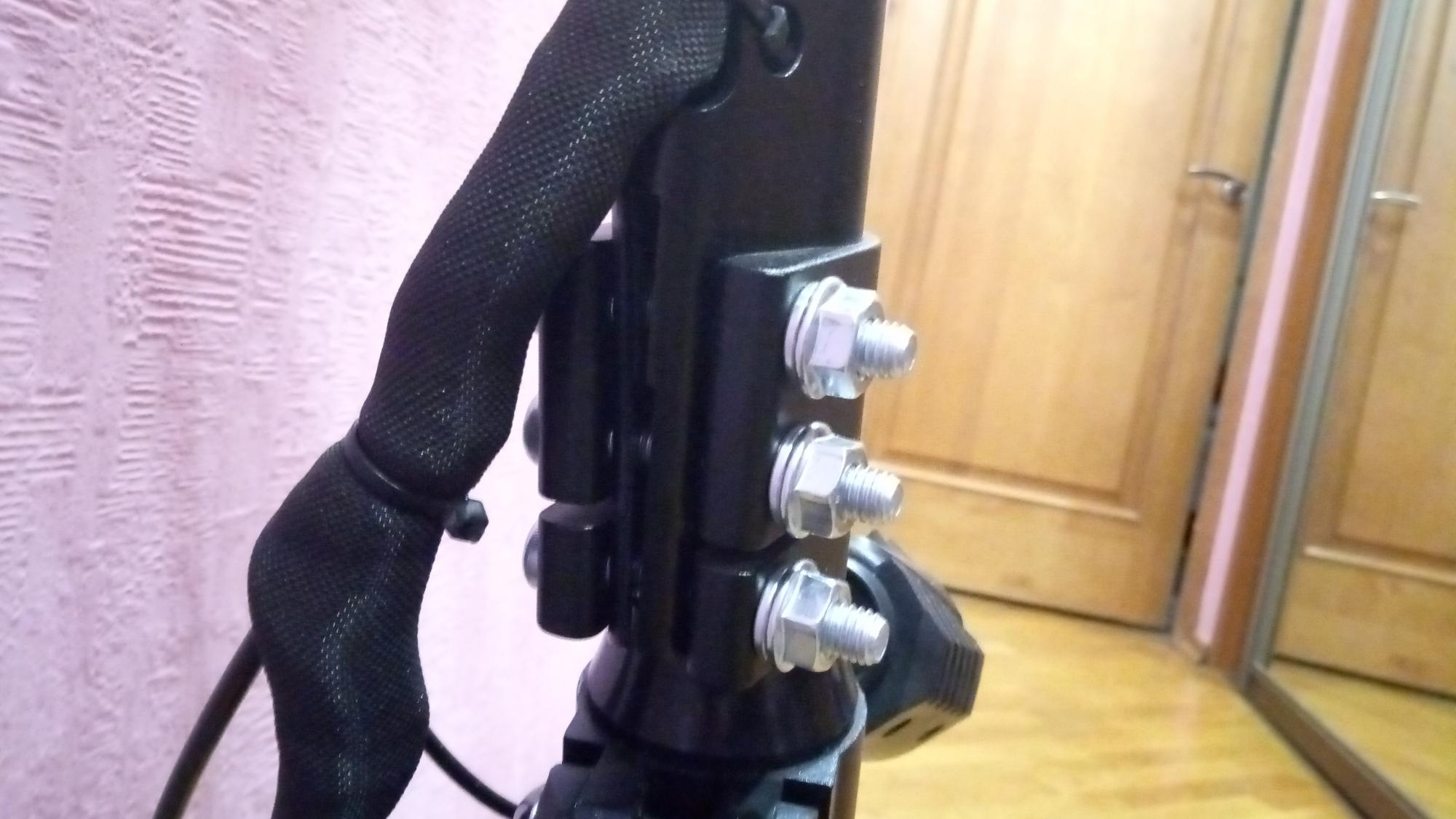

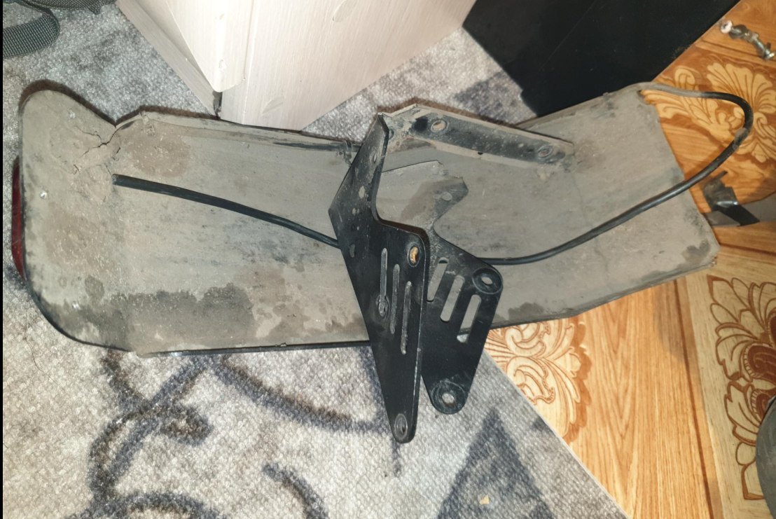

Всем здорова. Проехал на своем халтене rs02 второй версии 262 км. Хочу подсказать как решил некоторые проблемы. ПЕРВАЯ: треснуло заднее крыло после второй поездки, после пятой почти отвалилось. Подобрал металлиескую пластину в хоз магазине подогнал по размеру, согнул по профилю крыла , подложил внутрь и проклепал, держится отлично. ВТОРАЯ: смещается рулевая относительно вилки. Купил болты 5см в длину, резьба м8, под шестигранник , затянул сначала как обычно до упора, а затем подложил гровер и с противоположной стороны закрутил гайку с юбкой . Таким образом хомут сжамается с двух сторон в два раза сильнее , затяжка не ослабевает и никаких герметиков не нужно. Конечно не так эстетично смотрится как хомут с болтами заподлицо, но в целом не выделяется и нет раздражения , от криво выставленного руля.

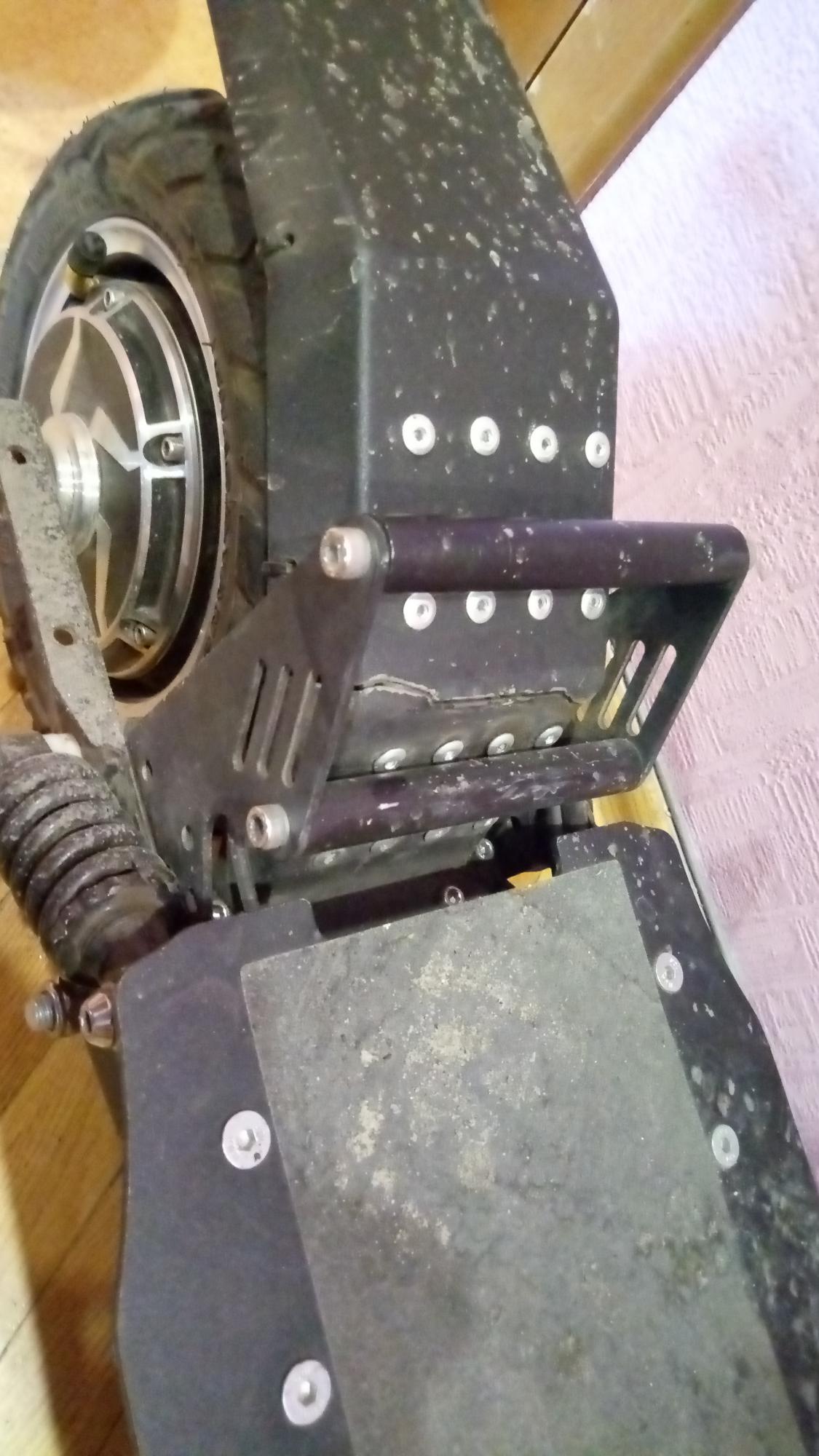

Добрый день.  избавился от изделия под названием Halten rs02. Вес очень огорчил меня данного эектросамоката, с дачи иду в гору по скале  с острыми камнями и тащить его вообще не реально высота 150 метров. Там где его переносишь края дэки острые не удобно переносить.
Вообще впечатление от халтена rs02 по пятибалльной  где-то на троечку качество, всё гремит, стучит (как самодельная металлическая повозка). Проехал я на нем более 700 километров. Мксималка которую я развивал это 50 км в час,
крыло отвалилось где-то в районе пройденных 140 км, заварили по гарантии на перекосяк, поставил резиновый демфер и спицу упор (отлично получилось), если разбортировалось колесо это будет проблема найти шиномонтажку с компрессором на 10 атмосфер. Фара светит отлично и сигнал просто супер, а в остальном требуется доработки.
В общем подытожу самокат очень низкого качества. Очень тяжело продать, надо любителя найти.

Кулибин
Крыло на нём будет всегда отваливаться что бы вы не делили с ним но есть решение, я этим летом проблему решил раз и на вечно с крылом. Видео позже сделаю и на канал выложу.

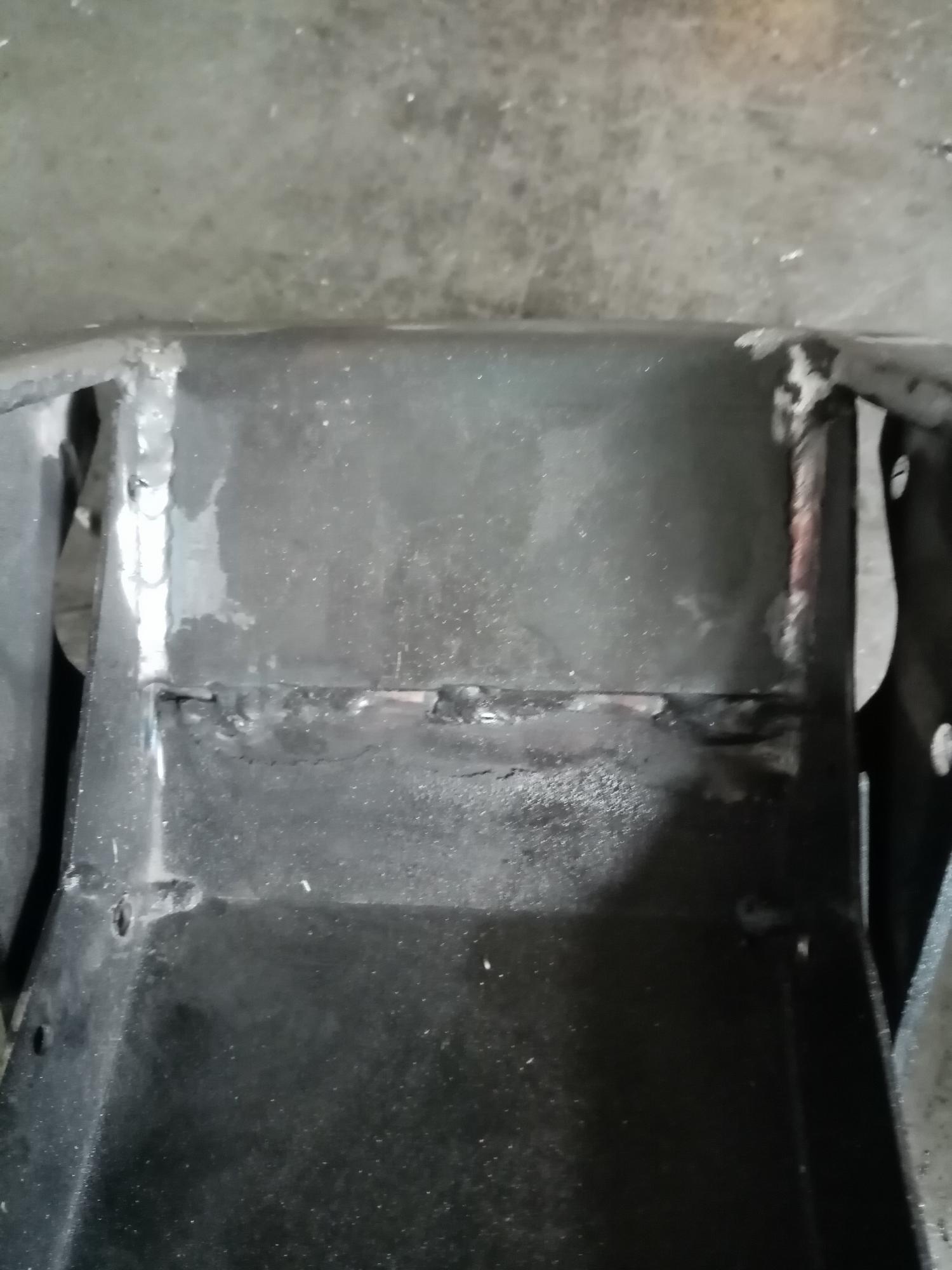

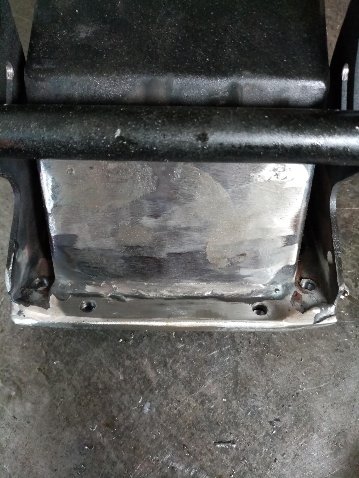

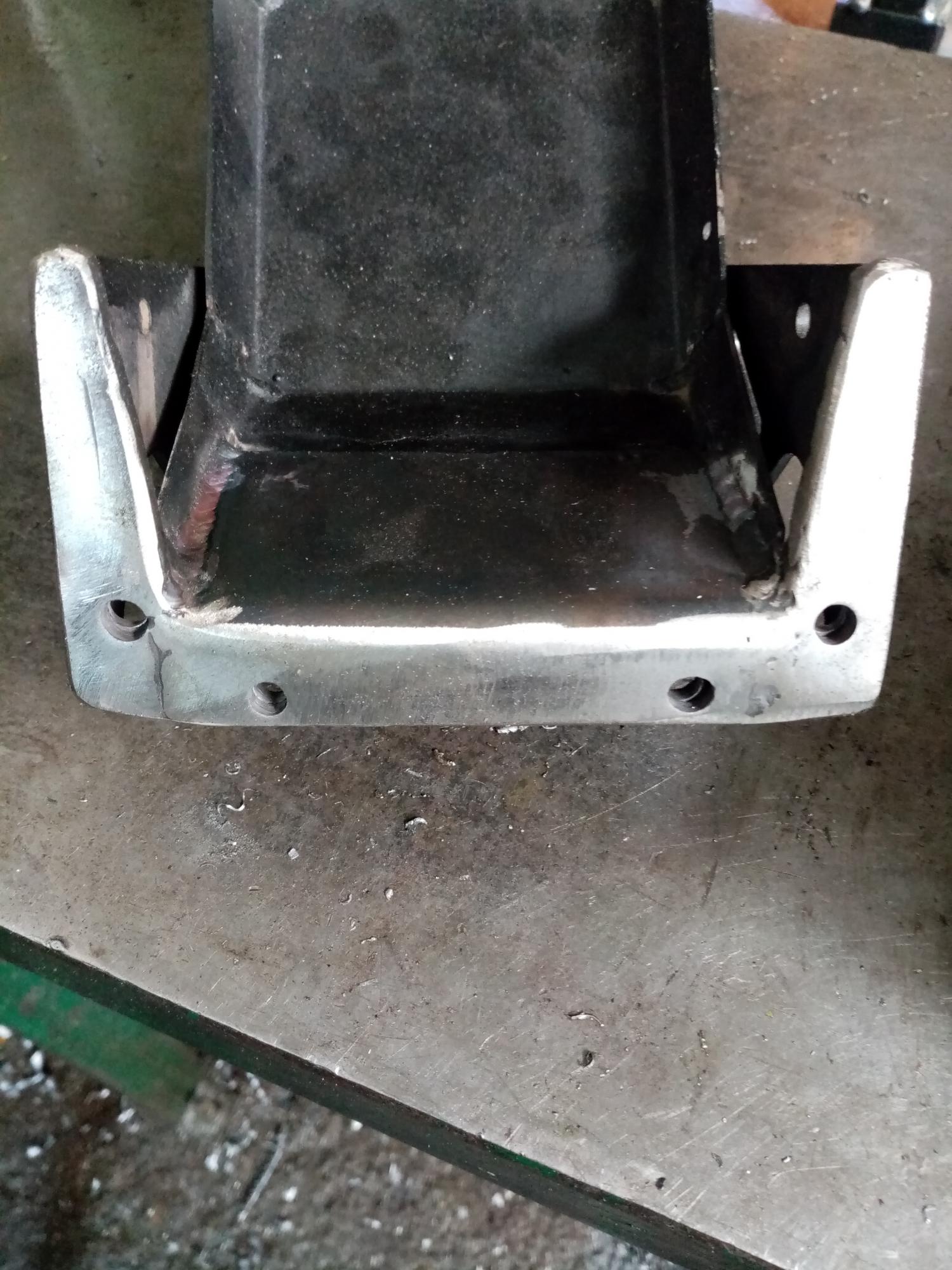

sidoy75
А по моему по крылу всё просто. С самого начала его надо усиливать и 2 отверстия под крепления к подвески надо перенести что бы на излом не шло. Делал я крыло нашему форучанину. Было вот так
А стало вот так
Наварил ему железо 4 мм.
Вячеслав Щ
#173
Усиливать не надо, достаточно приварить и поставить упор-спицу, между крылом и подвеской резиновую прокладку поставить надо и всё. Но на самом деле я бы крыло сделал из стеклопластика и вес уменьшился бы на 2 кг. На фото видно упор- спицу.

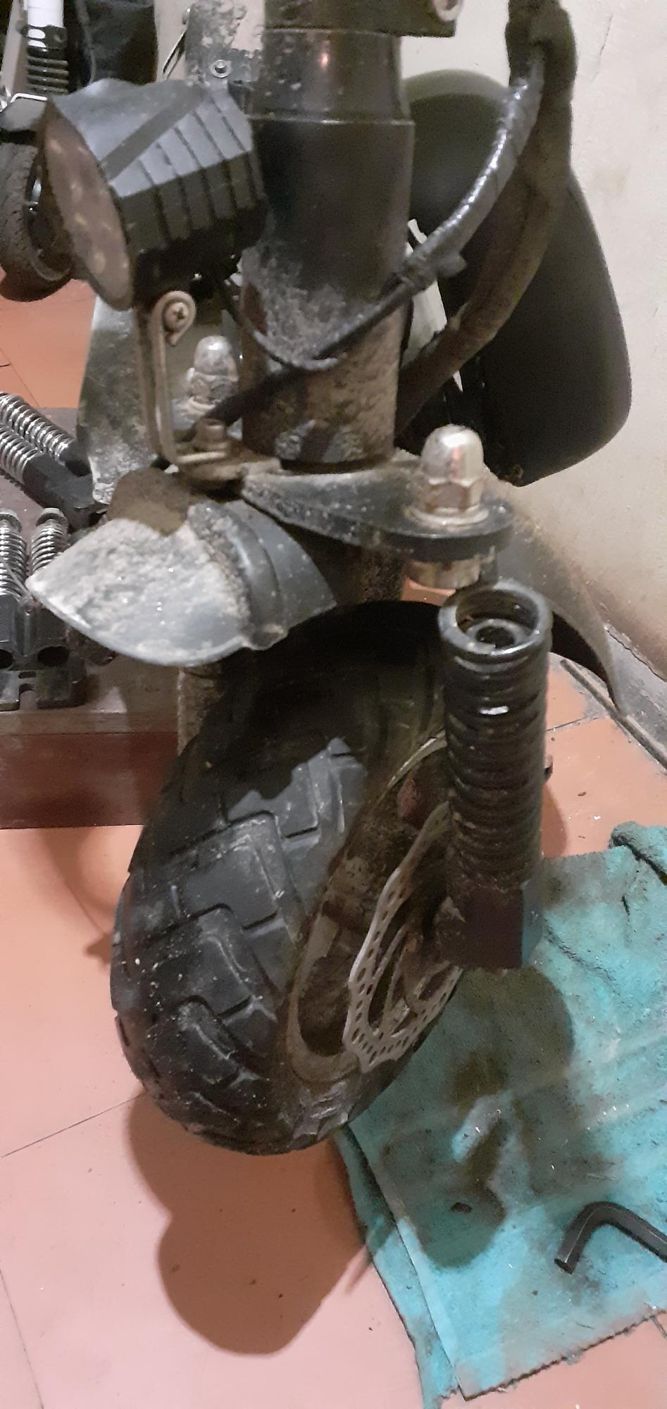

Babaska
Не тормозите резко передним тормозом
Добавлено 22 Дек. 2020 в 00:54
Выход из положения был найден быстро- в виде передней подвески от куго м5- немного повозится придется- расточка напильником под ось,установка дропаудов и самое главное это подварка пластин с двумя отверстиями под типа амортизаторы
DmitryKuzmin
Зачем так радикально? В планете железяке продаются эти болты. И длиннее и короче. Влетал колесом в страшную ямку-выдержали.
