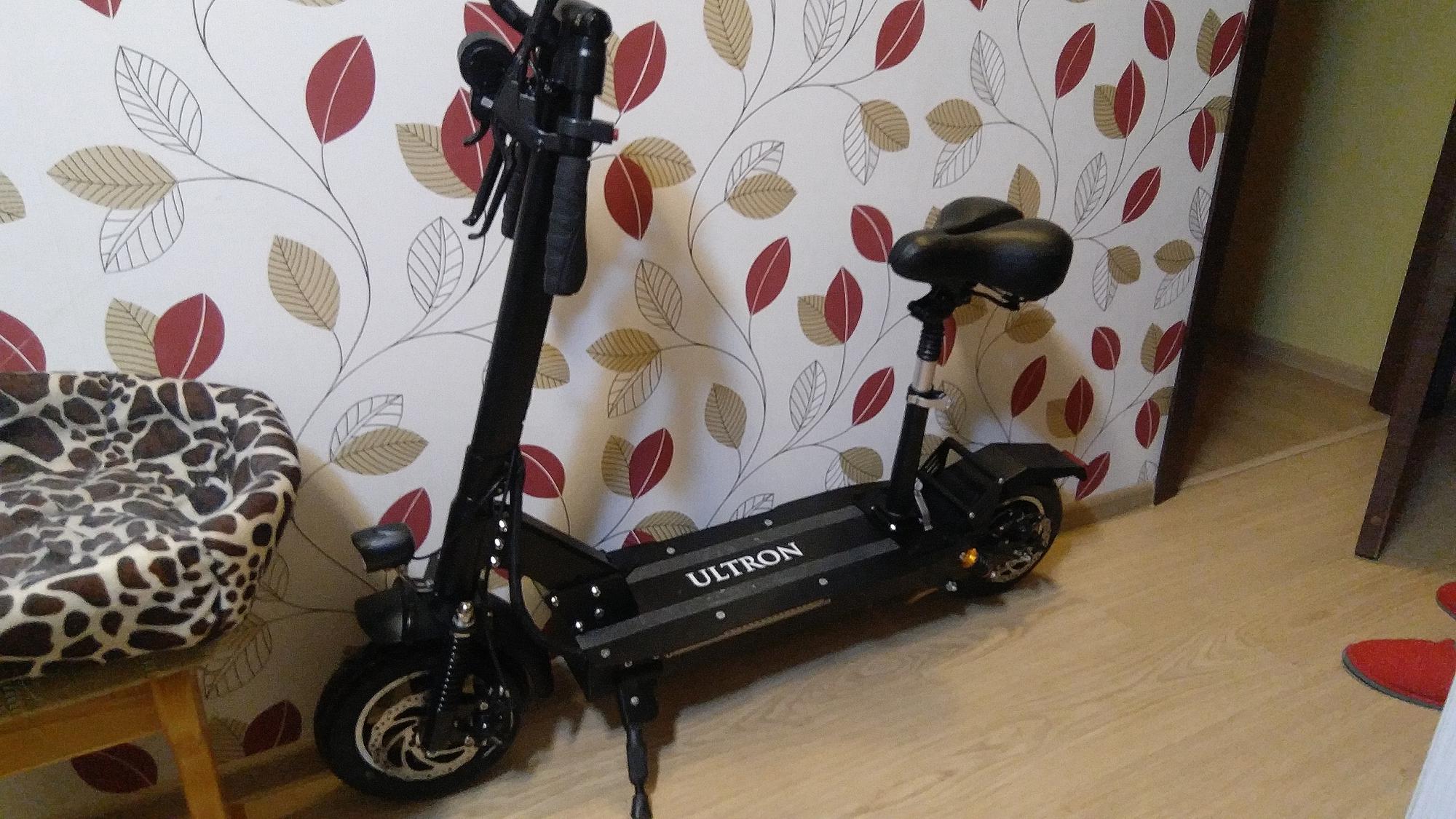

Argentum

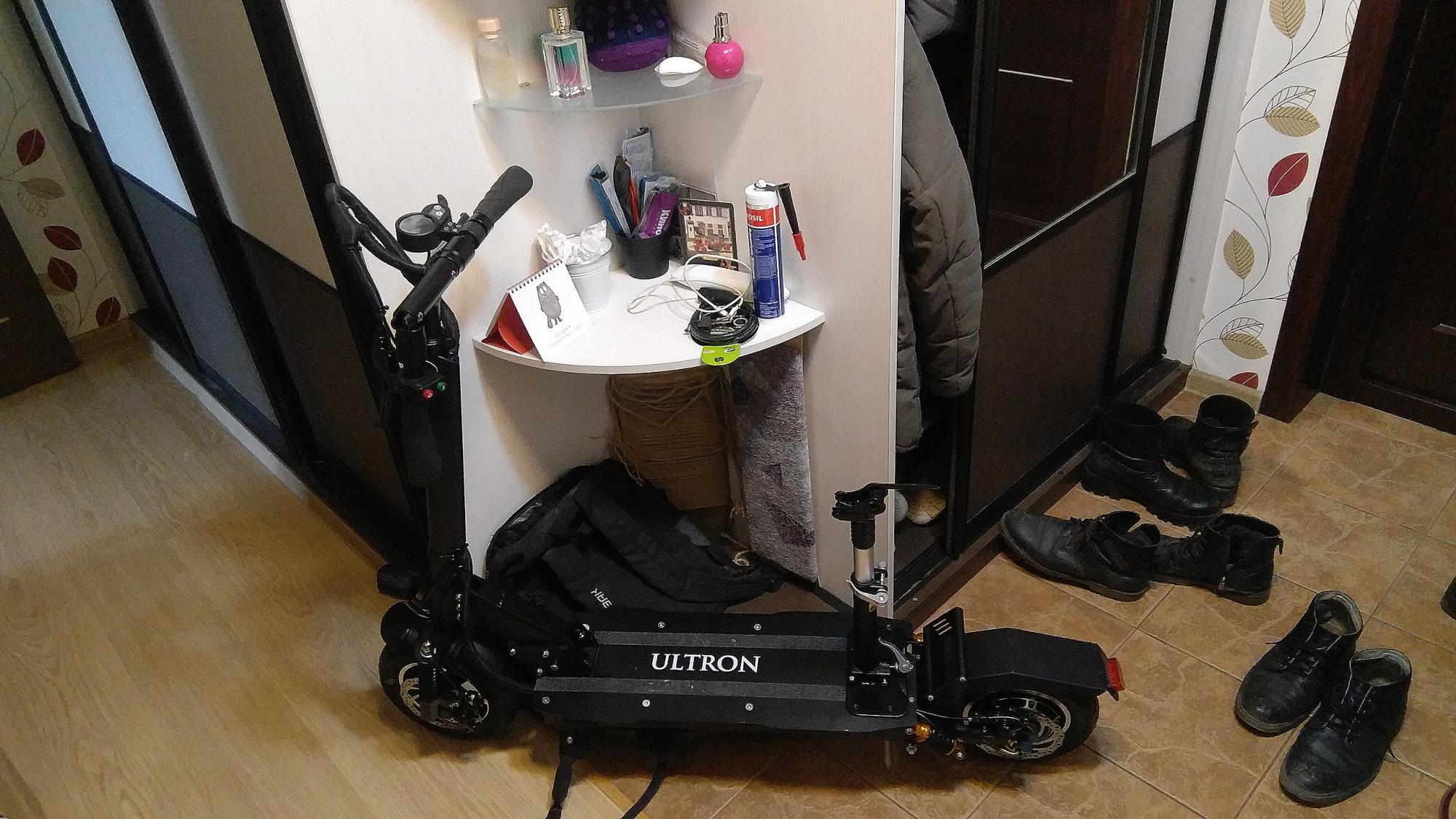

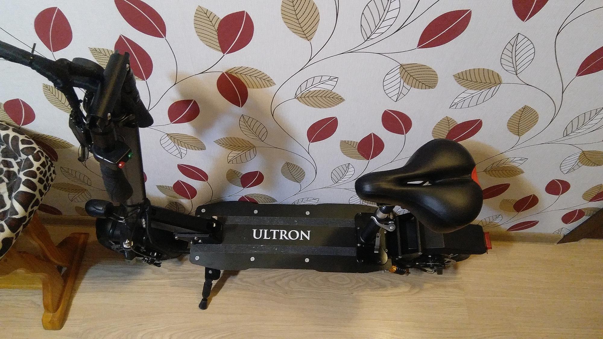

Взял в итоге с рук новый ультрон т103, на колесе маркировка 850Вт хотя заявлено 800, батка на 15Ач по документам, пока не открывал. Сидушка в комплекте.
На холостом показывает 42 км/ч. В деле пока не пробовал, погодка вчера была не летная.
Удивило что очень легкая зарядка, меньше чем смартфон весит, это нормально?
за недельку поковыряю его, может где промажу герметиком итд, надеюсь к след. выходным погода позволит поехать на сухой тест-драйв!
ну и немного фоток

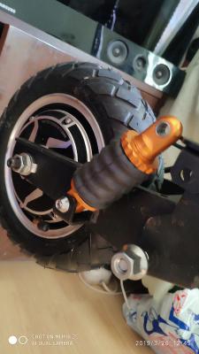

Argentum
#59

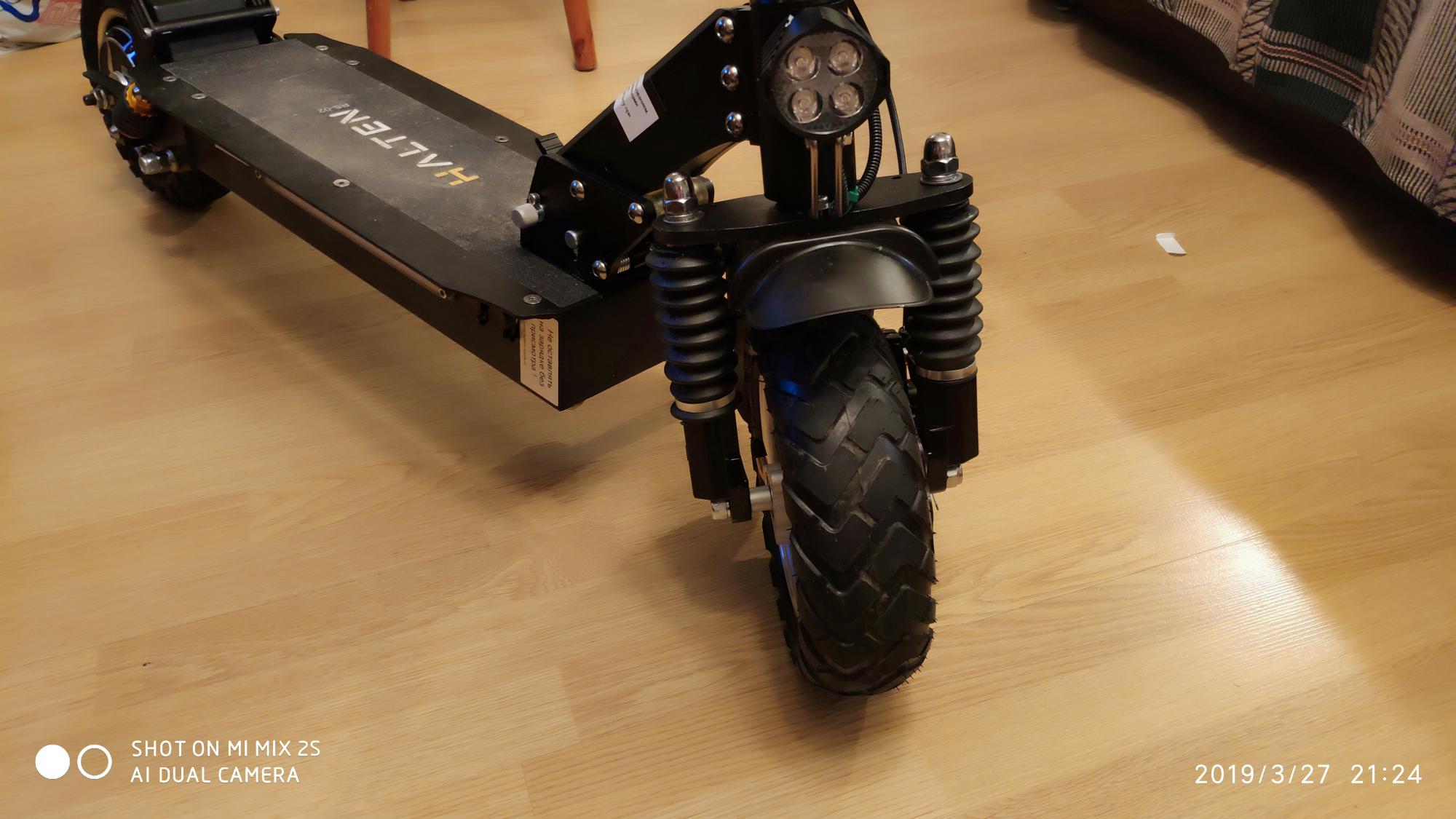

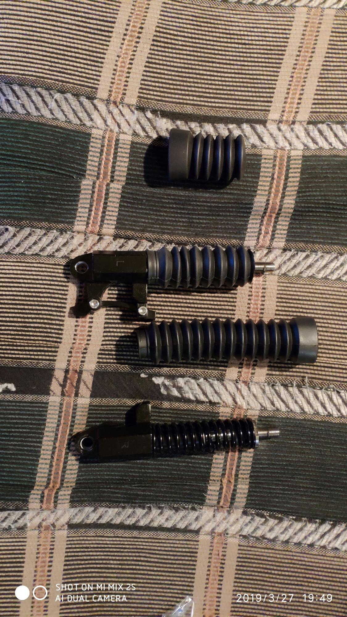

Цитата: Progressi от 26 Март 2019 в 17:49Пылники
Неплохая идея!
А на передок? великоват диаметр?
Хотел спросить по поводу аксесуаров, какой набор шестигранников/ключей взять для ультрона, ибо в комплекте не было. Так же интересуют зеркала.,
ну и вообще, что еще приобрести для комфортной эксплуатации?
Я кстати так и не понял, камерные или бескамерные колеса, как это определить и до какого давления накачивать надо? ато в инструкции вообще ничего нет..

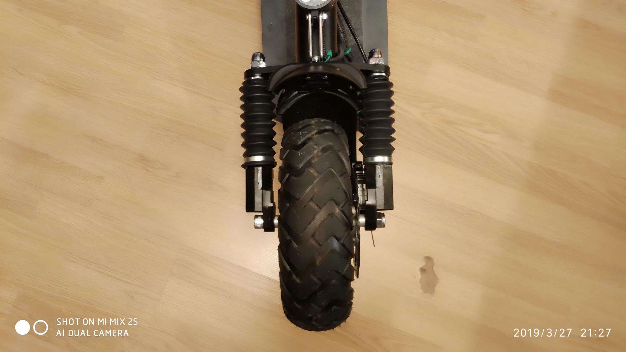

Progressi
#60
Цитата: Argentum от 27 Март 2019 в 09:37А на передок?
на перёд тоже встанут или вот
https://ru.aliexpress.com/item/2Pcs-Set-30mm-Universal-Motorcycle-Rubber-Front-Fork-Cover-Gaiters-Gators-Boots/32822339949.html?spm=a2g0s.9042311.0.0.274233edYBi0NG
бескамерные колеса перед 2,4 зад 2,6 ат.
SW 4 Mini Pro. Halten RS-2

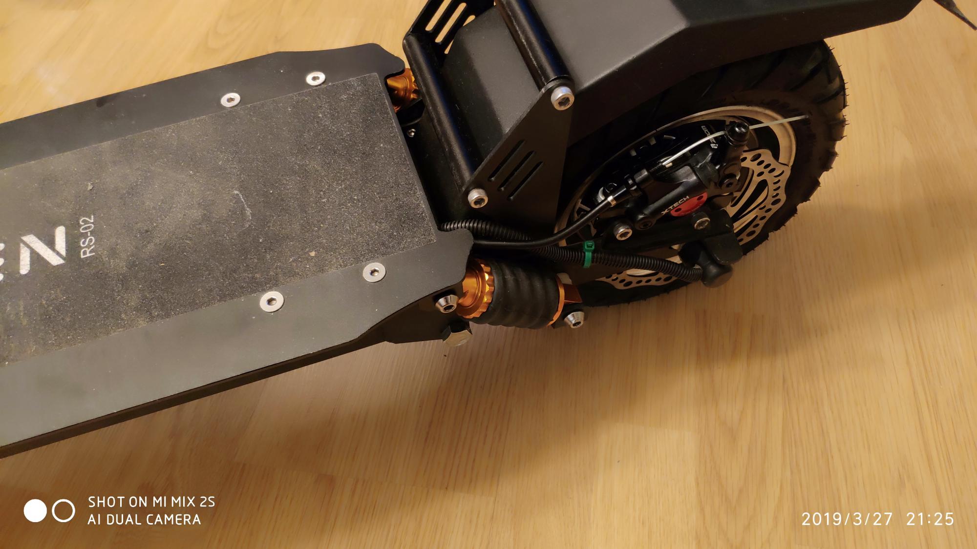

Progressi
#66

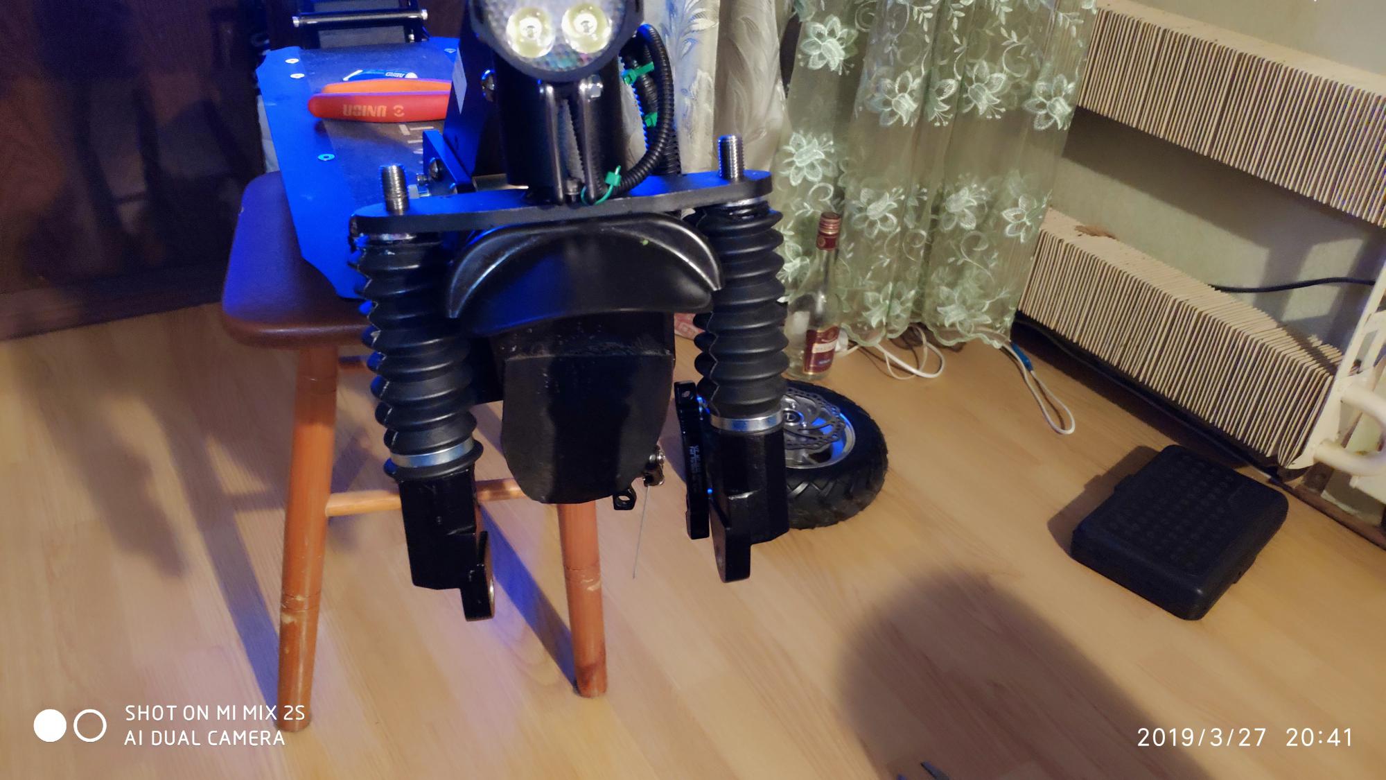

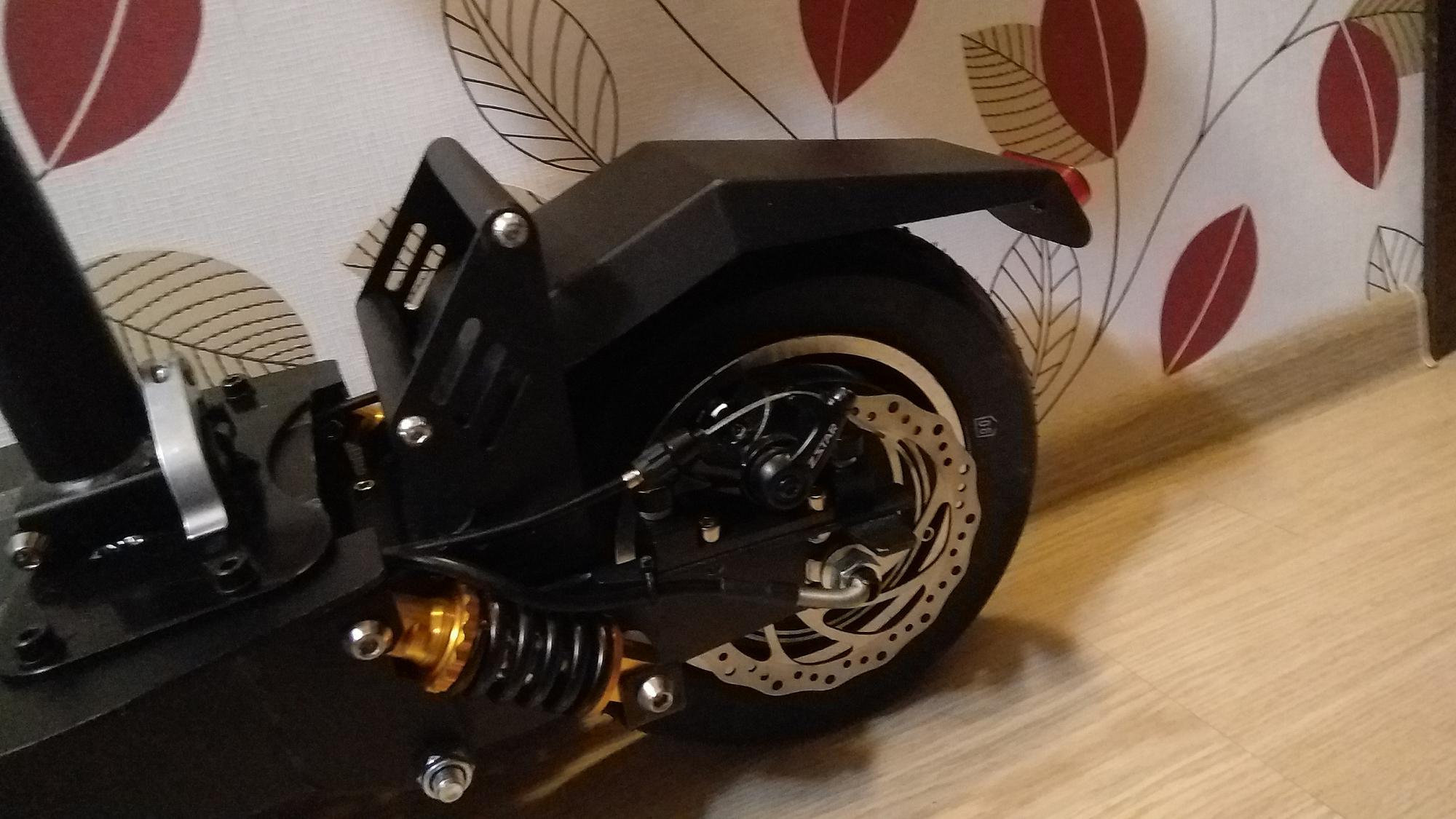

Что сделал ; заменил дисплей на синий,  заменил болт подвески, на зад поставил гибридные тормоза, нарастил крыло зад перед, поставил велосипедный звонок, установил пыльники на амортизаторы. Осталось поставить сальники на передние колесо.
