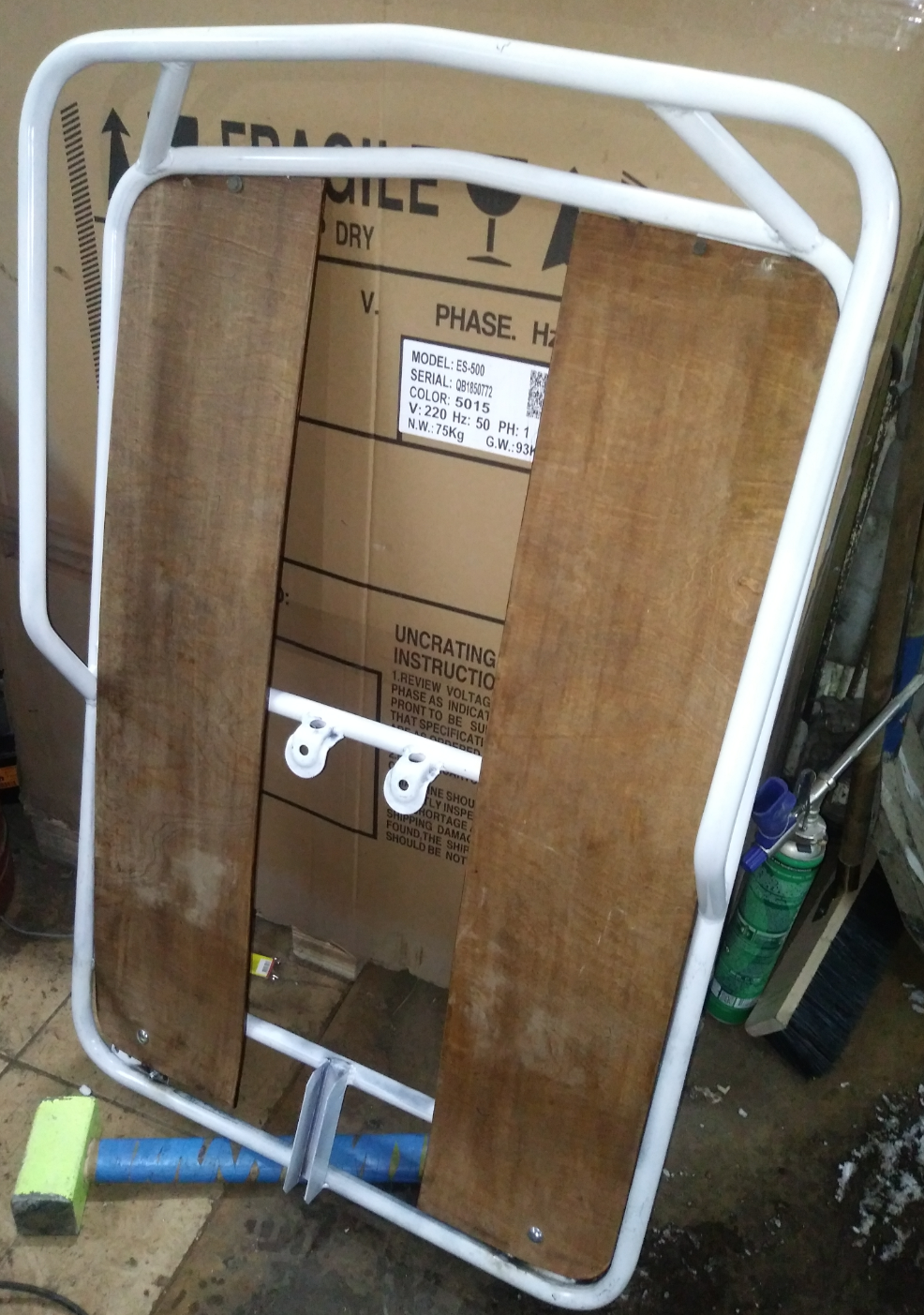

Для этого я разработал пока 2 простых варианта рамы под гироскутерные (или иные консольные) колеса.
Первый "Циклоп"
Это асимметричная рама с возможностью установки консольно МК или колеса с внешним мотором. Простая и недорогая в изготовлении. Расчетный и проверенный в статике вес груза не менее 150кг.

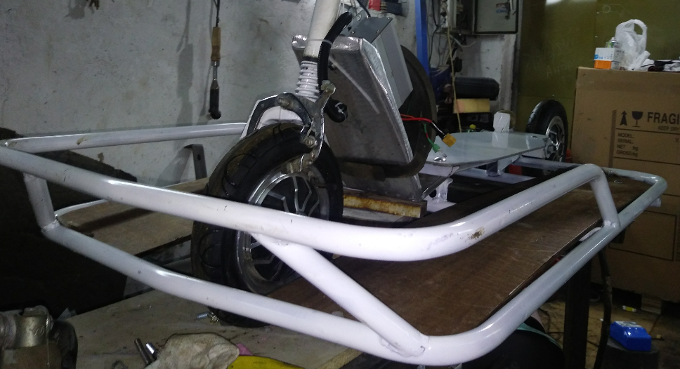

Второй вариант собственно Проект ТРАНСФОРМЕР.

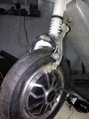

Здесь имеется варианты "сухой" и с подвеской. (на фото вариант с подвеской) легких рам с рабочей нагрузкой до 100кг.  и весом в 4,5 кг.
Основная идея этой рамы  в вариантах ее трансформации. Имея один набор электрики, на базе этой рамы мы получаем целую кучу "игрушек" для всей семьи.

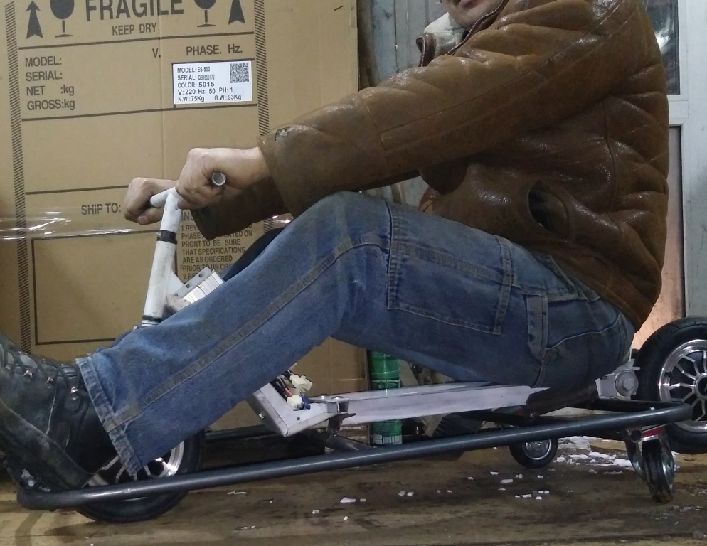

ДРИФТ-ТРАЙК:
В этом варианте меняем высокий руль на низкий и на 3-х болтах прикручиваем "дрифт-раму" Заднее колесо при этом оказывается в воздухе (если лень снимать) Вся трансформация займет пару минут.

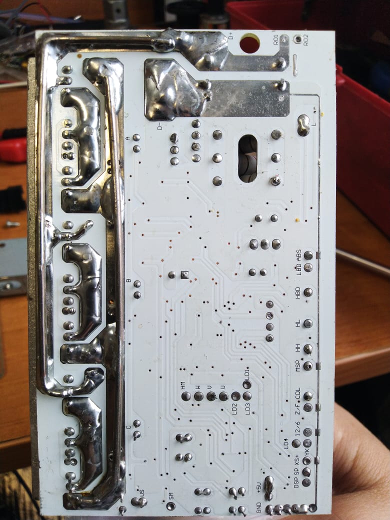

Знатоки, не подскажите для чего здесь какой провод? Питание, холы, мотор и ручка газа знаю. Остальные на что?

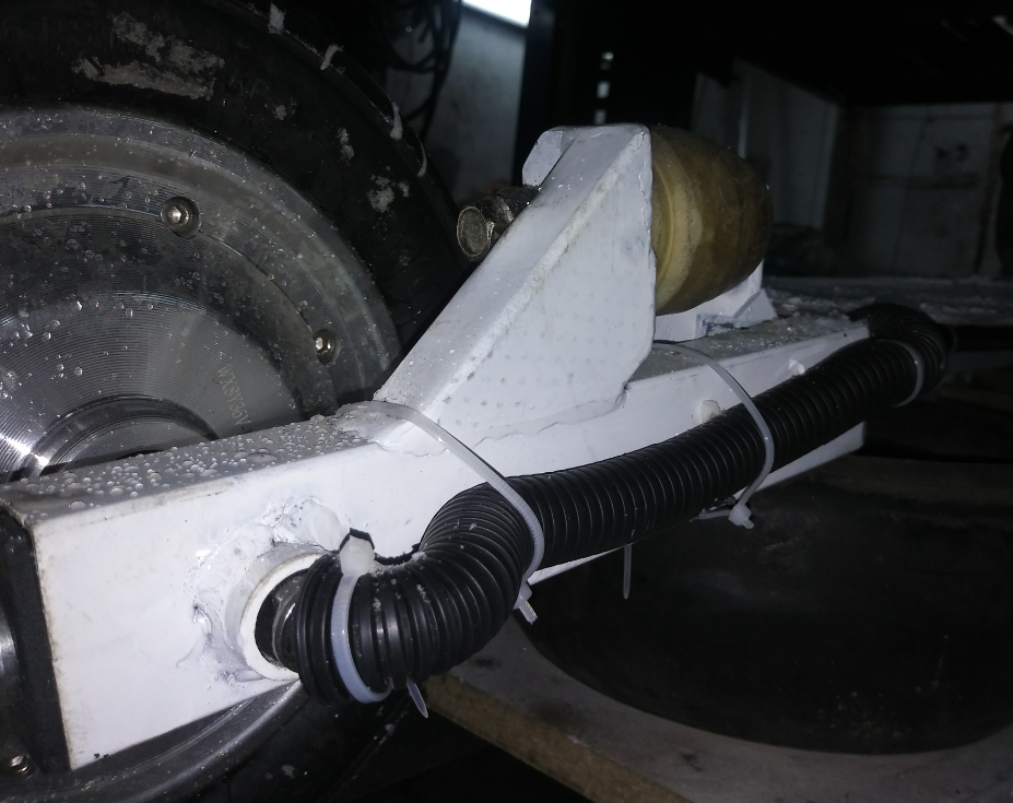

Затем собрал в варианте дрифт-трайка. Есть мысль запаралелить аккумы для дрифт варианта. По токам явно не хватает одного с этими контроллерами.
Кстати понравилось как задняя подвесочка с доп. элементом работает.
