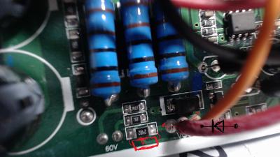

Mex
Цитата: TOM от 26 Дек. 2018 в 09:58
Подбери по новой резисторы делителей и подключи контроллеры без стабилитронов.
переделал, убрал стабилитроны - поставил диоды- 3шт погасили около 2в -работает.
теперь пробуксовывает на полу не по детски, когда я упираюсь ногами в пол. тэсты, тэсты

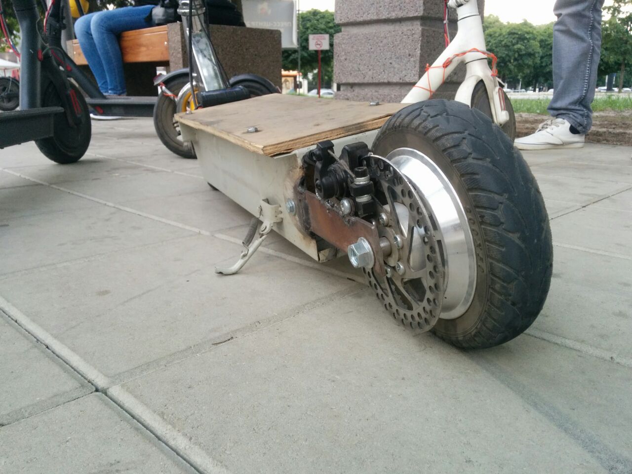

wh1te
Моя коллаборация с МК от гирика. За основу взят древний китайский самокат с коллекторником.
Это был тестовый образец и показал он себя очень хорошо. Сейчас разрабатываю под 10д колеса раму.
АКБ: 13s5p HE4
8 дюймовые колеса, перед пневма.
Контроллер 48в16а али 700р , пробовал на инфинеоне 4 1.3кВт вливал пер как бешеный >:D
8D - Hoverboard, 13s5p - HE4, Range: 40~km, Max speed: 32km
kor
Цитата: wh1te от 26 Дек. 2018 в 17:26Моя коллаборация с МК от гирика.
Можете про крепление МК показать рассказать, или вы ему новую ось поставили?

Mex
#27
Цитата: TOM от 27 Дек. 2018 в 00:27
Потрать полчаса времени на подборку резисторов делителя, чтобы отсечка по напряжению работала в штатном режиме для твоей батареи. И проверь результат.
в штатном режиме (как было) не запустится от этой батареи. диодами я добавил сопротивление в той же цепи что и добавочный резистор, думаете будет разница, если это будет именно резистор, а не диод ?
надо точнее посмотреть, по памяти от провода слаботочки дорожки в разные стороны расходятся, а диод я воткнул на этот провод. ну протестю так, а там видно будет.
TOM
[user]Mex[/user], контроллеру всё равно, какое напряжение будет на твоей батарее. Он будет работать и при 24, и 36, и 48 вольтах. Правильность напряжения он определяет с помощью двух резисторов делителя напряжения, Один из резисторов подключается к питанию слаботочки, второй на массу. А со средней точки этого делителя напряжение подается на микросхему контроллера. Достаточно подпаять параллельно одному из резисторов ещё один с правильно подобранным сопротивлением, и контроллер будет корректно работать с другим напряжением батареи.
Mex
у меня так и стоит добавочный резистор, а диодами немного корректирую, так как часто подключаю разные батарейки.
нашел давнишнюю фотку, вот так стоит добавочный резистор, вот так дорожки идут от провода слаботочки в разные стороны, и вот так диоды разные цепляю.
щас просто все собрано и подготовлено к испытаниям, не хочется все лохматить. если результат будет неудовлетворительный - придется заменить добавочный резюк.
TOM
Так вместо постоянного резистора можно впаять подстроечный, после замены батарейки понадобится всего несколько минут для настройки порогового напряжения. А когда окончательно определишься с конфигурацией батареи, измеришь его точное значение и впаяешь постоянный резистор.
poraboloid
Проще навсегда запаять цепочку с +5 вольт и не парится с настройками.
Пределы всегда лучше контролируются бмс-кой батареи, если конечно не юзать допотопную свинину.
kor
Цитата: poraboloid от 27 Дек. 2018 в 13:30Проще навсегда запаять цепочку с +5 вольт и не парится с настройками.
Есть риск вогнать в линейный режим феты и убить их, когда 12в просядет а 5в еще будет в норме.
poraboloid
А при каких условиях это возможно ?
Имхо при отключении акб к просадке 12 вольт силовое напряжение уже будет околонулевым.
TOM
Ситуация гипотетическая, но вполне реальная. Самое противное то. что под большой нагрузкой достаточно короткого времени. чтобы ключи в линейном режиме вышли из строя от перегрузки.
Mex
прокатился с переделанной слаботочкой, 40 с лишним ампер в горку видел. значит действительно отключались контроллеры при просадке. но скорость при 30в очень мала для меня, буду цеплять еще 2 батареи лифа.
