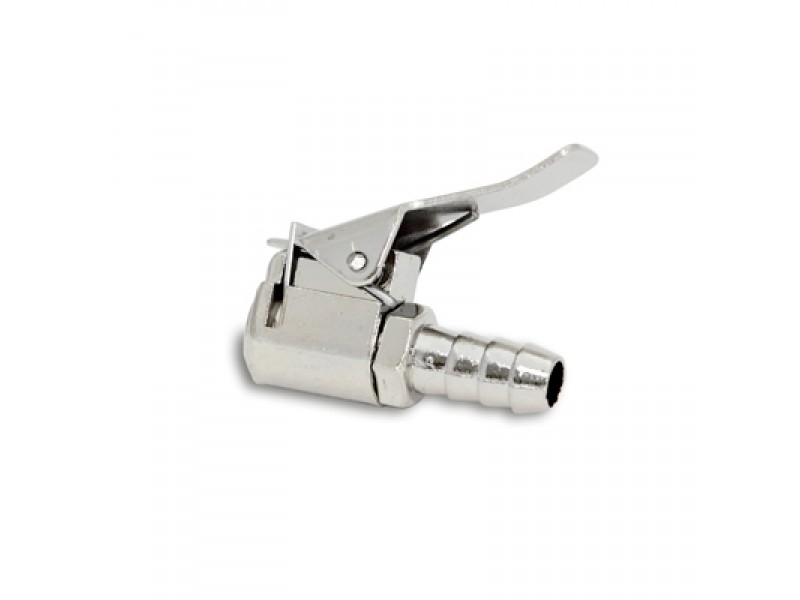

пришли новые покрышки с камерами - не могу накачать, штуцер\прищепка не налазиет на камеру, заехал по ходовой в шиномонтажку - у него налазиет. ни че не пойму  ;-D

Цитата: Mex от 30 Дек. 2018 в 11:29штуцер\прищепка не налазиет на камеру,
Что такое штуцер\прищепка?
Я видел такие колеса с посадочным размером и 6", и 6.5" . измеряй посадочные размеры.

ссылка не работает. а я на тао захотел такой найти и не получается.

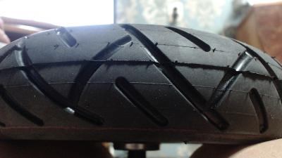

кстати шины мои 10х2.5 пока они не на диске - они капец широкие.
сам диск не под них явно, но все равно эта резина гораздо мощнее чем та что раньше стояла.

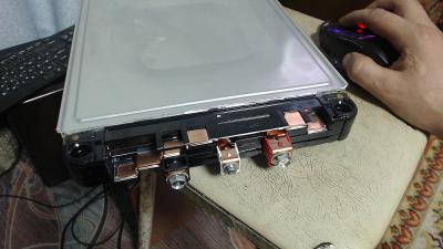

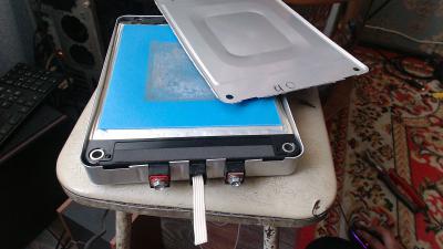

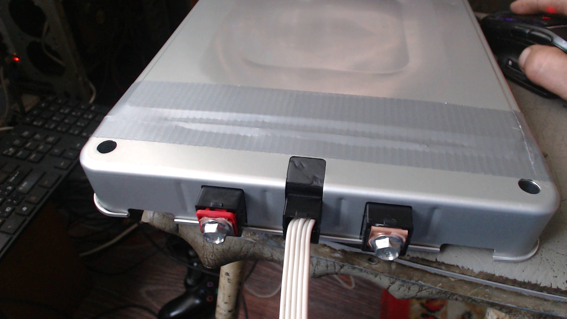

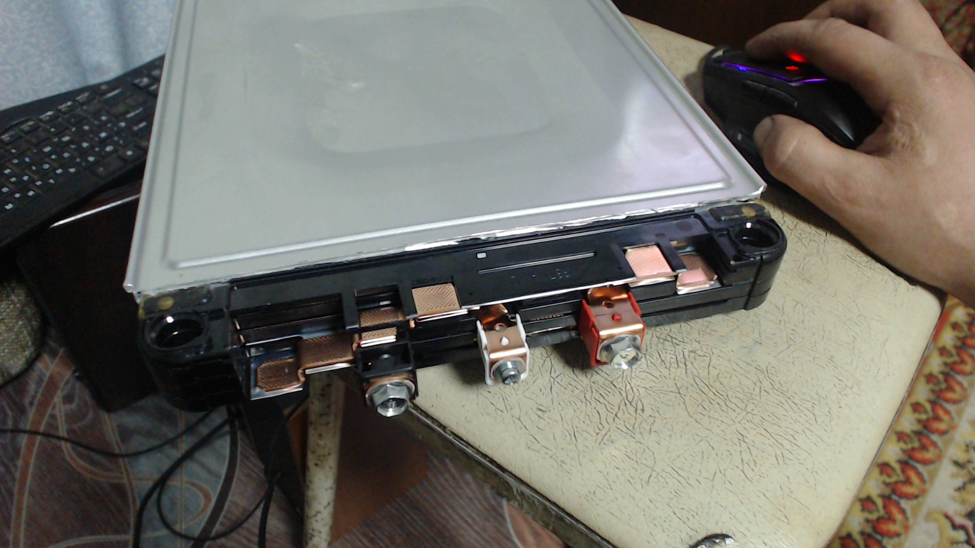

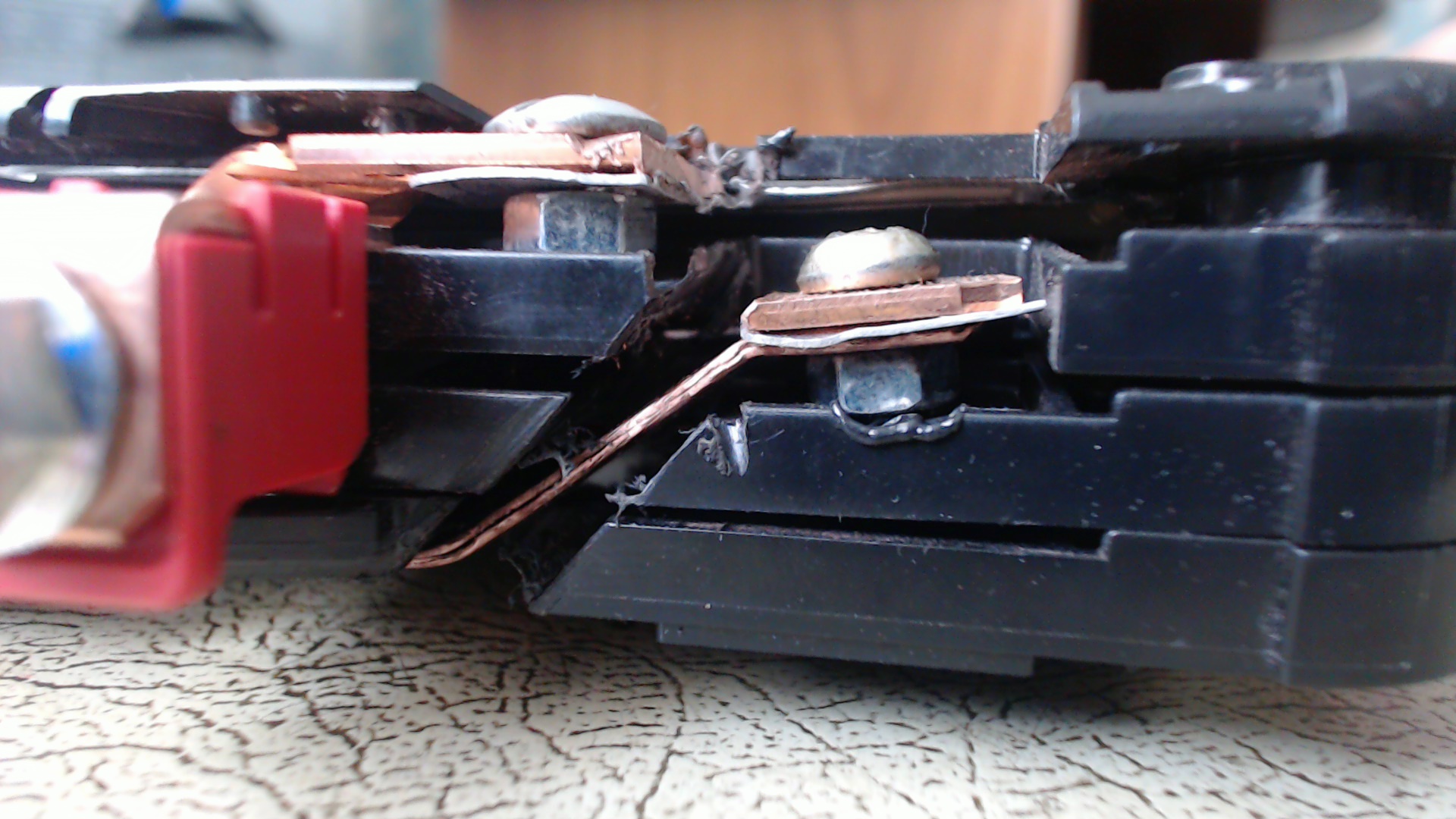

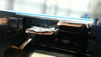

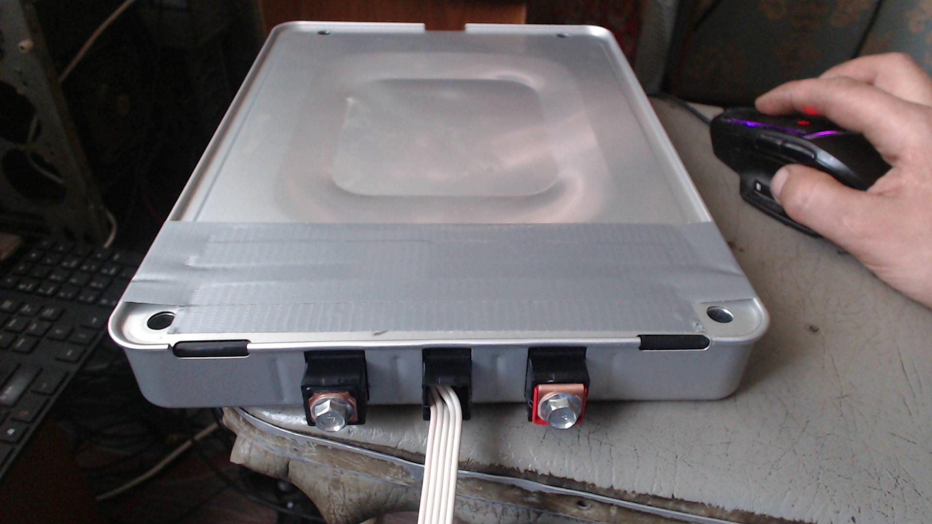

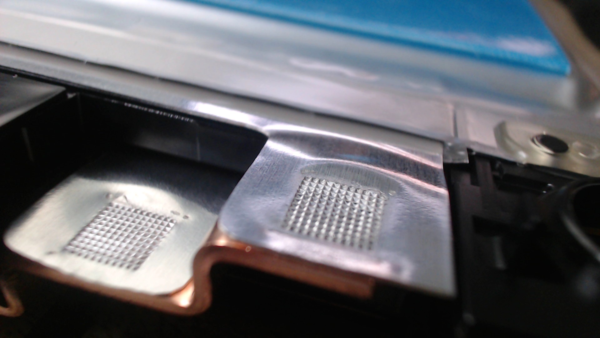

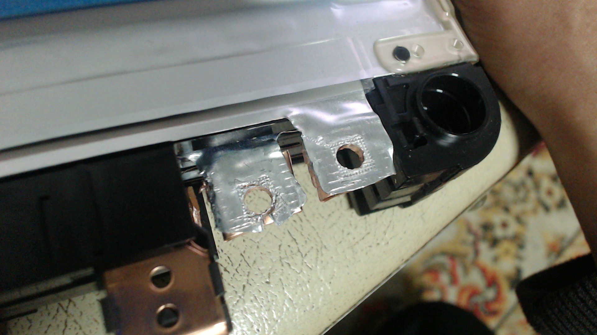

и самое главное что упустил... это батарейки нисан лиф.
лучше выложу всё , по последовательности действий долго разбираться.
всего перекоммутировал 2 батарейки, первую отрезал по периметру, вторую вскрыл по- другому.  очень внимательно резал турбиной вокруг линии среза, именно той области которая действительно нужна. отступил от клемм сантиметра 3 и отрезал, и в принципе пока не пожалел не об одном из вариантов.
