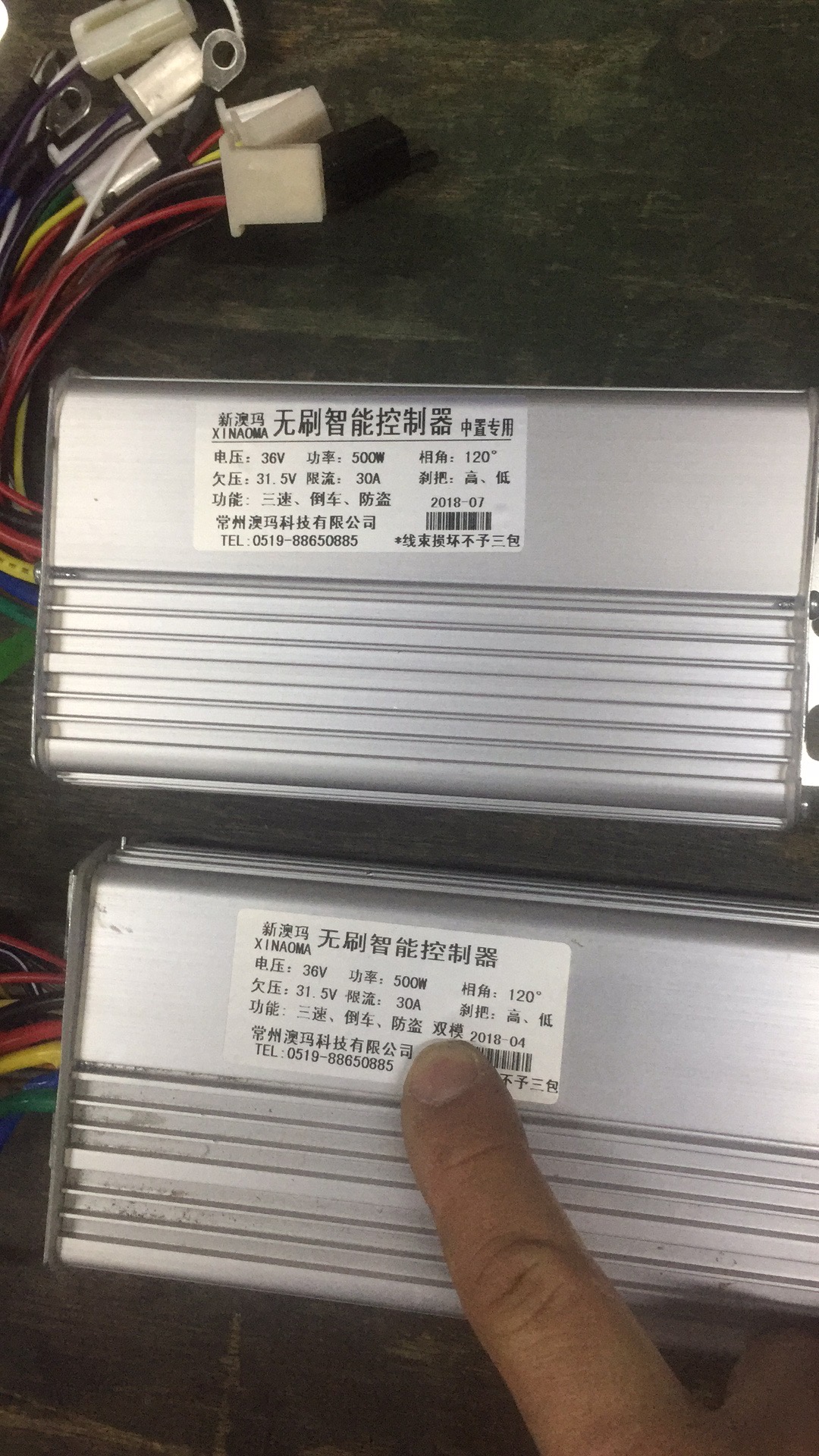

У старшего ребёнка подростковый квадроцикл, сгорел контроллер, заказал новый по модели, данные с шильдика идентичны, но на том что был установлен присутствует запись об охр системе, на том что пришёл ее нет, проводка идентична кроме типа разъёма фиолетового провода но это не показалось критичным, после установки и подключения по тем же местам проводов, при включении переднего хода квадрик едет назад со скоростью вращения хода вперёд (как до поломки) при включении зад хода, движется в перед но медленнее (как задний ход) и выбор скоростного режима движения вперёд 1-2-3 отсутствует.

Возможно я излишне углубился в разницу надписях на шильде контроллера, почитав другие сайты и пришел к выводу, возможно дело в режиме обучения этого контроллера, так как белые провода у меня замкнуты... если есть возможность подскажите где можно об этом почитать?

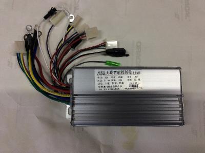

[user]Dema0508[/user],  да, меняются толстые провода между собой и тонкие, кроме черного и красного, это питание холлов, их трогать ни в коем случае нельзя. Для смены направления вращения в Вашем случае нужно поменять местами два каких то силовых провода и два каких то холловых. Сгореть ничего не может, но при неправильном подключении мотор может рычать, дрибезжать, вращаться на очень больших оборотах, все это не страшно, но и долго в таких режимах ручку газа открытой держать не следует. Белые провода не держите замкнутыми, как на фото.
