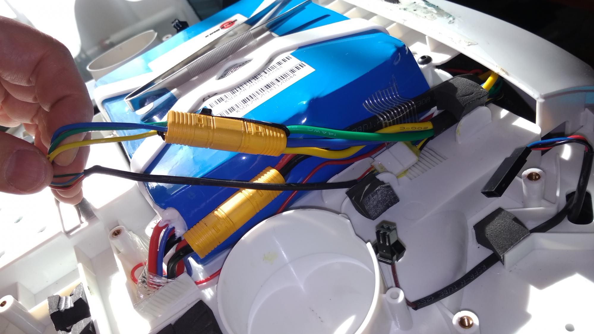

Ребят, кто разбирал штатный ds, там есть синхропроводок красный от одной сборки к другой? А то в сети нет фотки сборки на это колесо. Только на дэху
Alexp74
[user]tima888aa[/user], красный проводок имеется
