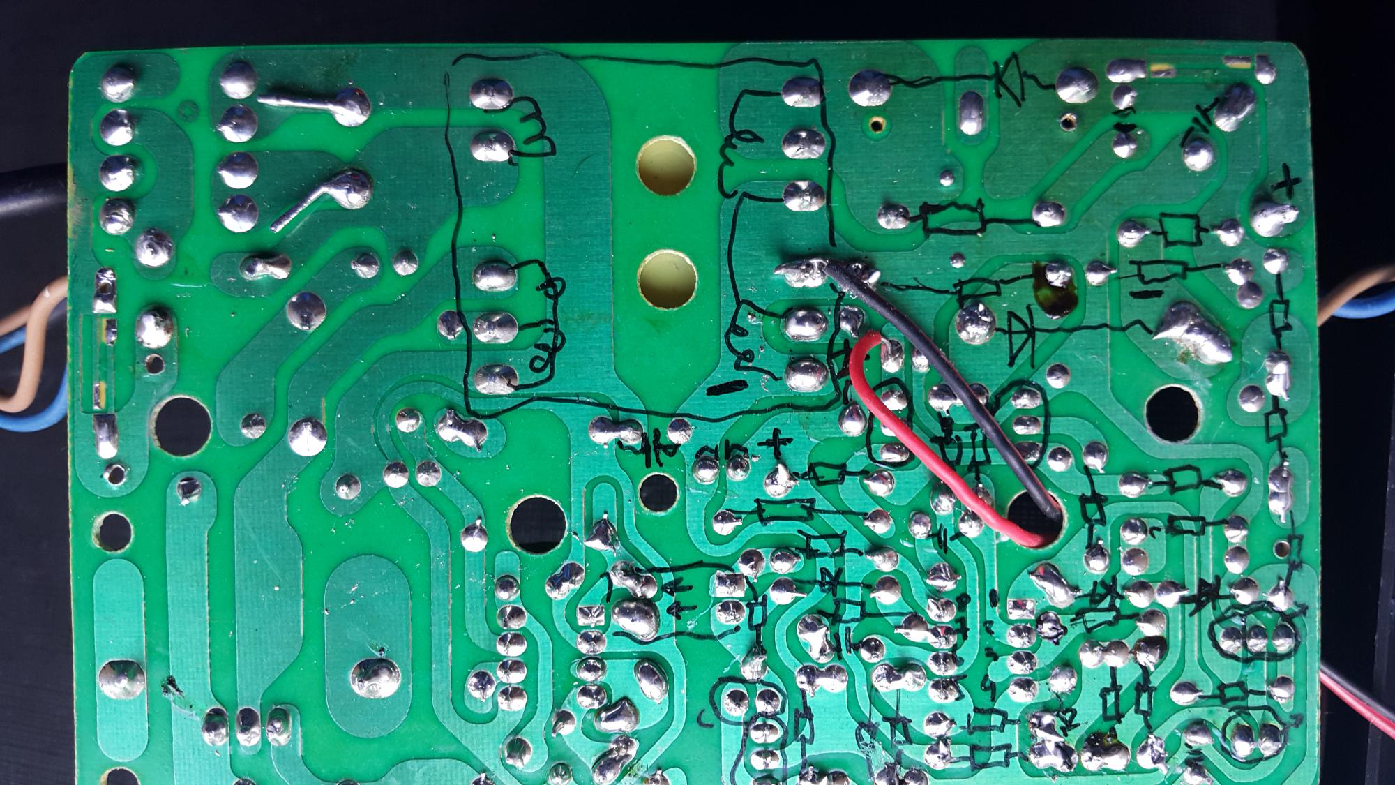

Не нашел отдельного подраздела форума по зарядным устройствам для лития (есть только для свинца) поэтому пишу тут.
Есть довольно старое зарядное устройство для литий-железофосфатного аккума в пластиковом корпусе 58В 2.5А. Хотел бы уменьшить ток зарядки, но подстроечных резисторов в нем нет. Может кто из специалистов глянет на фото зарядного и подскажет каким резистором изменить ток зарядки. Заранее спасибо.

R9 уменьшить
Буду пробовать, спасибо.

[user]dmcherry[/user], c R9 не прокатит. Надо уменьшать R17,R18.

О! Мнения разделились :-). Хорошо что пока руки не дошли. Так каким регулировать то?

Цитата: vitov от 10 Янв. 2020 в 14:41c R9 не прокатит. Надо уменьшать R17,R18.
да действительно после R9 нет резистора на GND, каюсь.
А лучше уж тогда RD5 увеличить одновременно и светодиоды будут пропорционально отображать.

Вот моя и с дисплеем и с переключателем разных типов  :hello:

А какой глубокий смысл в двух параллельно стоящих резисторах в этом зарядном?

По маркировке RD5, если не ошибаюсь 2 Ома и большой мощности. Подстроечный такой запарюсь искать. Буду пробовать уменьшать R17-R18.

Цитата: dmcherry от 11 Янв. 2020 в 17:00А какой глубокий смысл в двух параллельно стоящих резисторах в этом зарядном?
Схемное, заводское, гибкое решение - один выпаять ток увеличится. Возможно такого номинала в ряду Е96 нет - поэтому опять же два параллельно.
Цитата: dmcherry от 11 Янв. 2020 в 17:13По маркировке RD5, если не ошибаюсь 2 Ома и большой мощности
да 2.0W, но не 2Ом, а 0.2Ом скорее всего, цветопередача на фотографиях всегда страдает: что фиолетовый, что синий, иногда что коричневый не понять.

Всё нормально там с цветопередачей. Коричневый, чёрный, серебристый. 10e-2 = 0.1Ом

А тут, на моём мониторе R17 черн-чёрн-чёрн-кор(или фиол)-чёрный))) вот RD5 кор-черн-серебр-зол
да если 0.1Ω то да

Цитата: crond от 12 Янв. 2020 в 12:31Схемное, заводское, гибкое решение - один выпаять ток увеличится.
Если это шунт, то возможно, выходной ток уменьшится?

Там один 15КОм, второй 1.2кОм. Общее сопротивление было 11.1кОм. Запаял в параллель подстроечник 3.3кОм и им теперь регулируется зарядка от 0 до 2.95А  :dance:. Всем спасибо за участие.
И теперь появился другой вопрос, зарядник на 2.5А, а теперь появилась возможность подстроечником выставлять почти 3А. Этого не стоит делать? Сгорит?

Если габаритная мощность трансформатора позволяет, можно на 20% поднять, вот когда на 50% тогда следить за температурой и чтобы феррит не ушёл в насыщение.
На алюминиевых зарядниках,те которые с тремя подстроечниками, трансы маркировали 48, а напругу они давали 36, у них вообще при 36V штатно можно ток поднимать на 25% не задумываясь.
