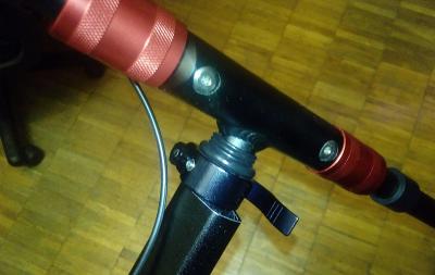

Пока застрял на пилёжке руля всё ещё)). Из-за зуба, что зараза раскололся и болеть стало так что вспоминал всю родню этой жертвы кариеса до седьмого колена...Щас после удаления жру чипсы, пью пиво, пока забил на всё (строительный метод)). А, да, кронштейн простенько и гениально навесил на рычаг тормоза удлиннив его винт-ось!
Оч удобно, смотрится совершенно фабрично, углы наклона рычага и фонаря идентичны, так что всё вышло очень эстетично, можно вкл-выкл не отрывая руки от руля! Снимок обещал, вот так вышло! Можно и другой кронштейн приспособить, от дешёвого велокатафота!

Гениально! Возьму на заметку. Дополнительное место для крепежа всегда приветствуется, его на минике вообще нет, из-за дебильного квадратного профиля в центре!

Цитата: a.l.e.x.100 от 30 Янв. 2019 в 17:34так что всё вышло очень эстетично
Да. очень красиво получилось, как будто штатный.

Разместить снизу рычага не получилось, фонарик чуть мешал бы складыванию, но и без того манипуляции большим пальцем позволяют не только вкл-выкл, но даж менять направление свечения вправо-влево, без отрыва руки от руля)). Всё дело в обрезке резинового шланга на кронштейне, своим торцом он не позволяет крутиться фонарику при нажатии тормоза своей силой трения, но это же сила трения достаточна чтоб крутить фонарь как я писал выше, да и рычаг при падении самоката защищает дорогой девайс)).
В общем посадить на удлинённые винты крепежа как рычага так и курка можно дофига чего ещё!
Поможет как вариант и удлинённые соединительные гайки нужного номинала, в общем включайте головёнку и фантазию!

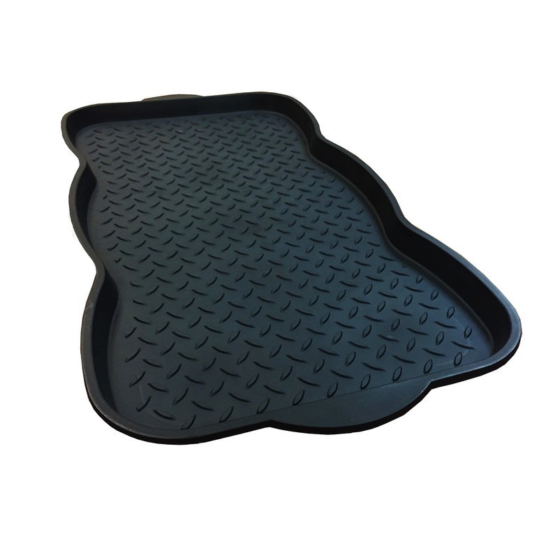

Надо бы найти время и купить вот такой лоток для обуви! Видел как то, понравился твёрдый но не хрупкий вроде пластик. Как на Зеро, так и на минике, и всех подобных "раскладушках" проблемы с чисткой деки, из за шкурки вечно грязная, полоски шкурки стираются, вот и хочу выпилить накладку на деку, будет грубо, брутально, красиво, и будет легко чистится! Возможно обойдётся крепёж одним двухсторонним скотчем, но и на винты посадить можно промазав предварительно чёрным герметиком!

Фига се! У меня был в ТОЧНОСТИ ЭТОТ лоток! У него хрупкий пластик, он у меня быстро раскололся по краям. Резать ножницами нельзя - бегут трещины. И он скользкий, несмотря на структурную поверхность. Не пойдет для нас.
a.l.e.x.100
Будем знать! Но надо бы пощупать, возможно пластик был другим, да и будучи закреплённым он не будет испытывать никаких нагрузок помимо трения! Его не резать надо было, а пилить-стачивать!
