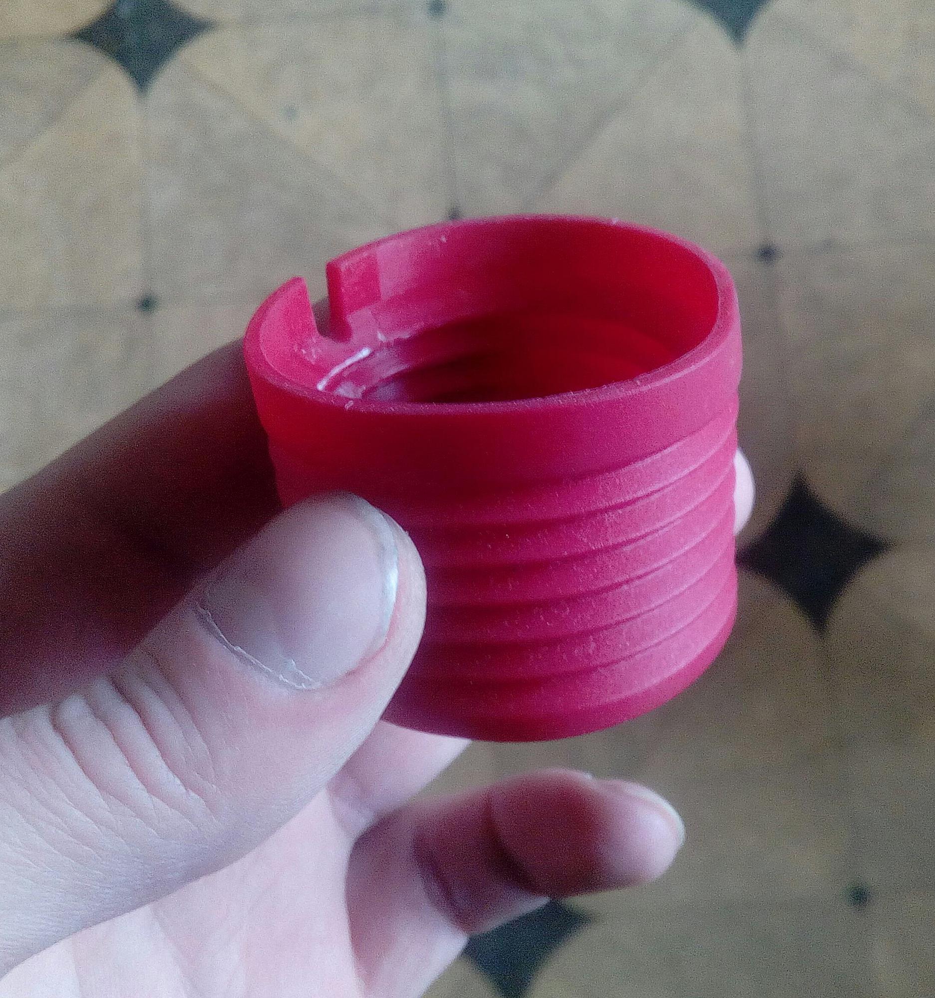

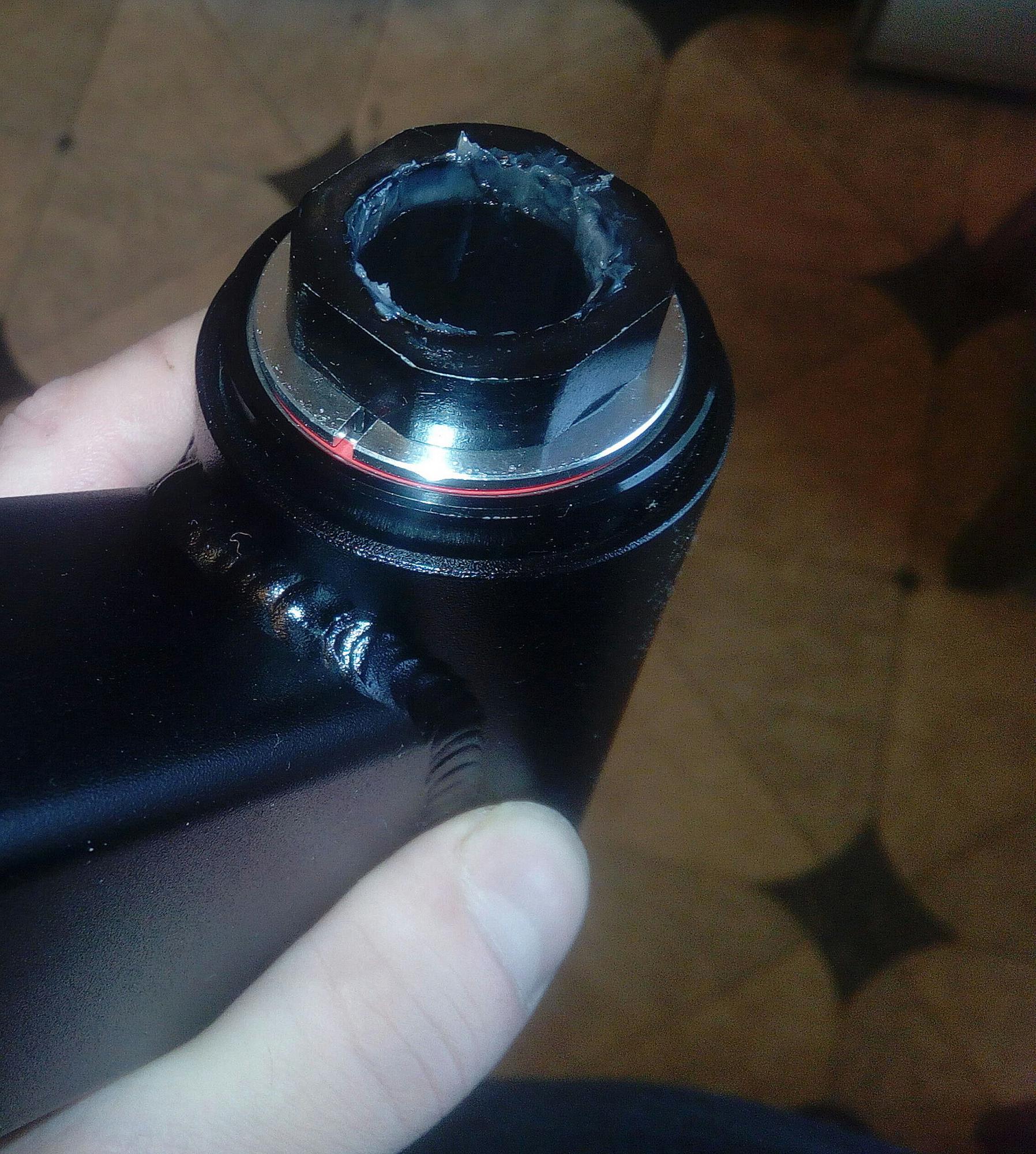

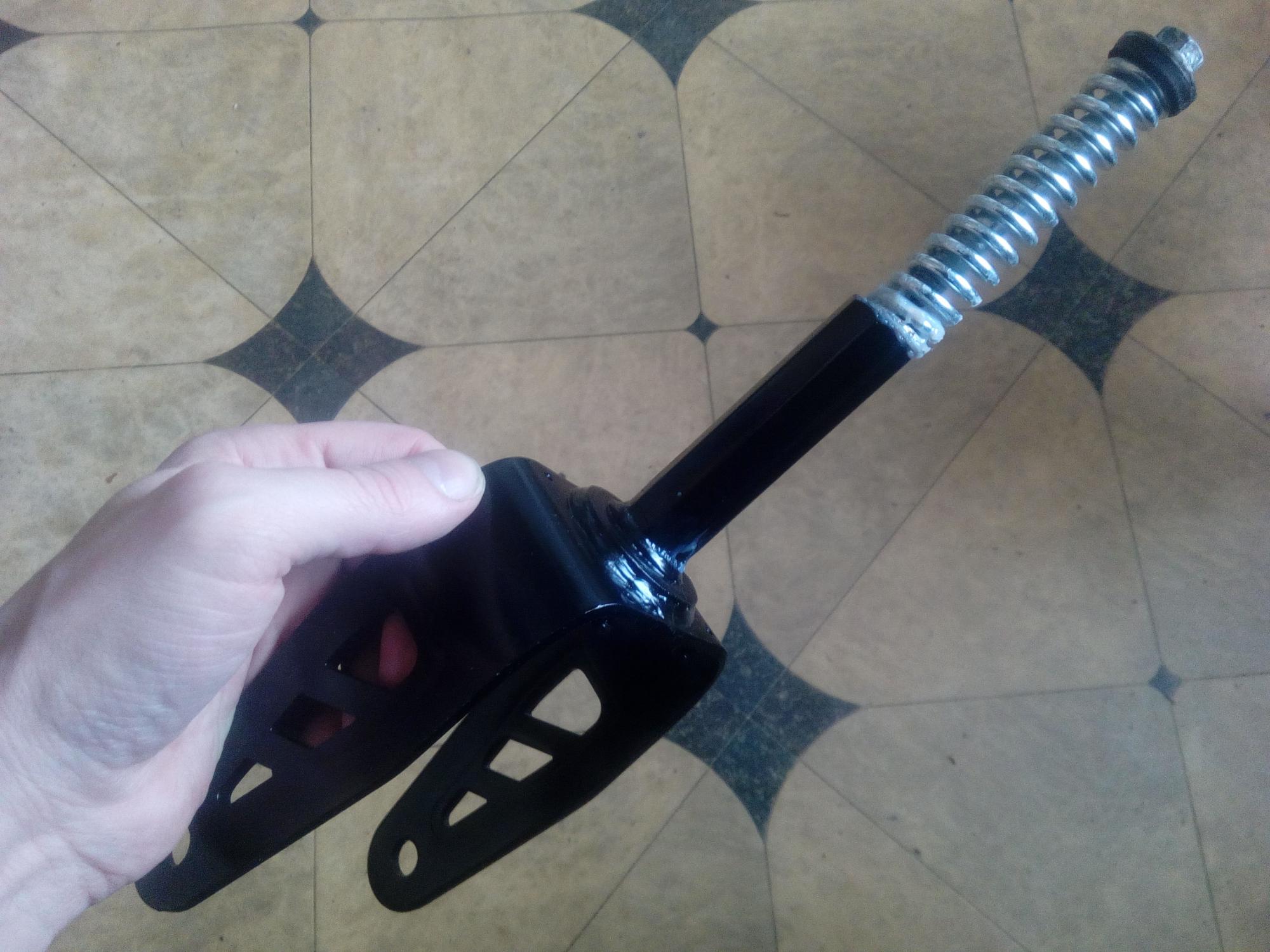

Сделал не полную разборку вилки, банально нет таких ключей, а царапать чтот не охота.
Сам 8ми гранный шток окрашен, буду снимать краску и полировать грани, любая краска плохо скользит, а если появится мелкий люфт то исправлю пилёжкой втулки https://electrotransport.ru/index.php?topic=35504.msg1460565#msg1460565 .
Крепёжный болт с коротким демпфером у 6ти гранной головки, смазки везде не жалели, стружка и прочий мусор не обнаружен.
Пластиковая втулка обычная чёрная (судя по втулкам руля она из неплохого материала, твёрдый но пластичный пластик).
Гайка фиксации внушительных размеров.
Пружина аморта как пружина, возможно буду укорачивать для чуть более мягкого хода (65кг вешу). Защитный красный кожух-гофра не из резины, а силикона какого то, не рассохнется.

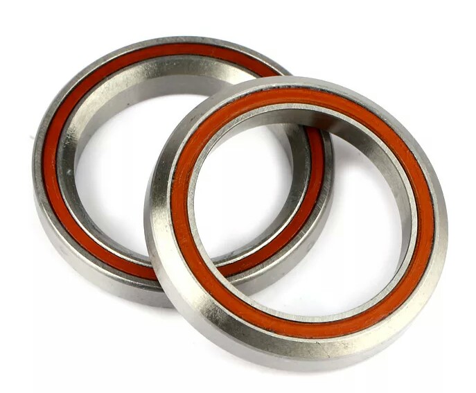

Ну и последний гвоздь в крышку гроба скептиков самоката...при разборке обнаружил, что подшипники....тааадаааммм...не насыпные, а уже в стоке СТОЯТ ПРОМЫ...на "подскоке", Карл!!!
Чайнег
Фигасе! Не похоже на работу кетайских свинопасов, как в Минике. А это точно не Made in Japan?  :bravo:
a.l.e.x.100
Неа, это хороший Китай, да и самокаты Zero делают в небольших количествах).

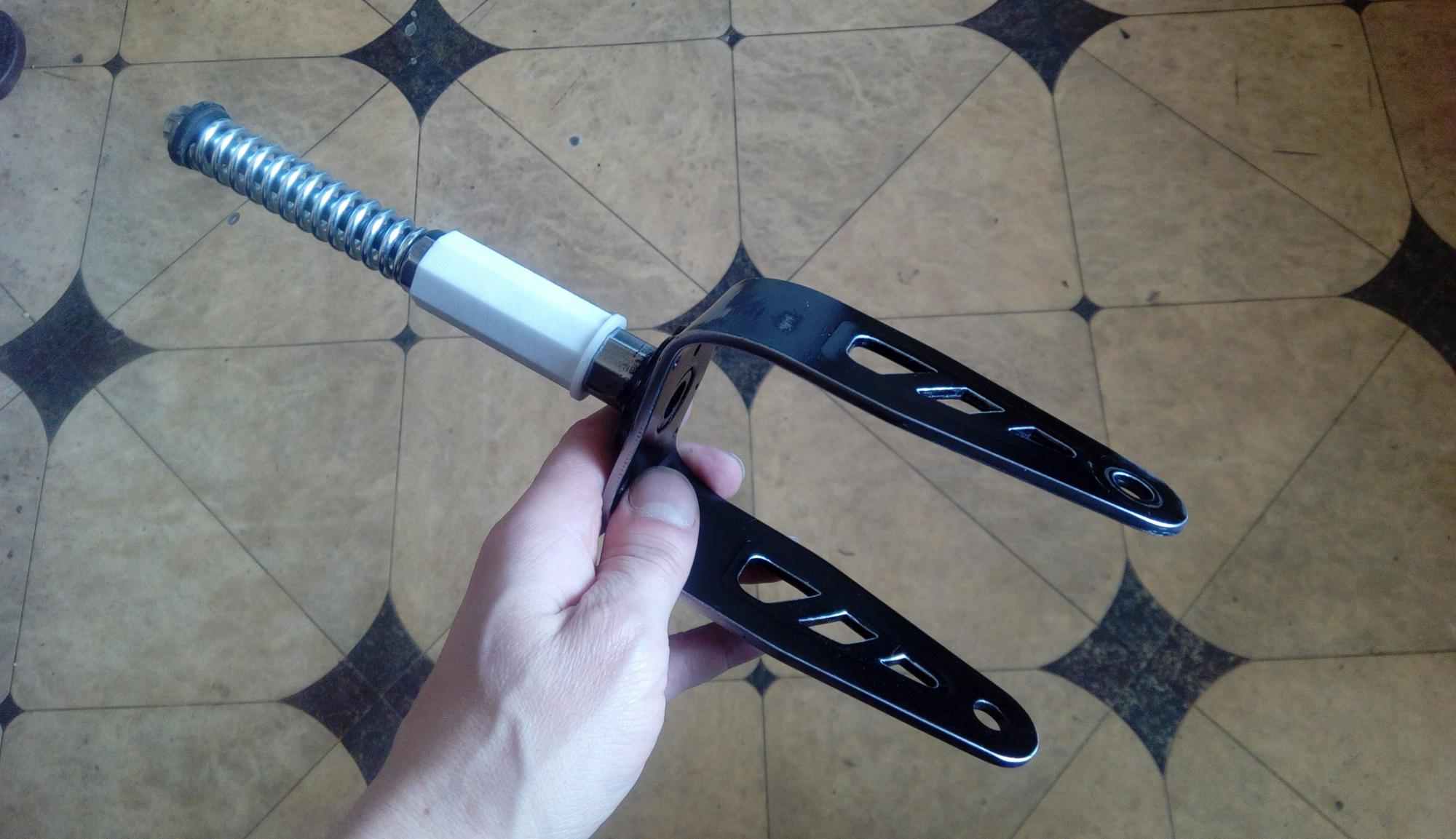

Сегодня буду дербанить дорабатывать переднюю подвеску, снимки естесственно будут.
Чайнег, у того парня что втулку попилил она без проблем долго работает? Просто размышляю на предмет а не нагреть ли мне её на очищенном от краски и отполированном смазанном штоке и обжать? Пластик как себя поведёт не в курсе. Подкладку можно сделать не из скотча, а из полоски от алюминиевой пивной банки, или пластиковой бутылки. ЛЮФТ В СТОКЕ ВПОЛНЕ ПРИЕМЛЕМ, НЕ ЧРЕЗМЕРЕН, НО НЕ ДЛЯ МЕНЯ)).
И надо решить пункт с подачей пружины при её сжатии, внутренний её диаметр гораздо больше диаметра болта, а нужно чтоб при сжатии пружина шла точно по оси болта, наверно замерю сжатую пружину и одену на болт свободно гуляющую металлическую трубку длинной чтоб не было жёсткого пробоя.

Чайнег, у того парня что втулку попилил она без проблем долго работает? Просто размышляю на предмет а не нагреть ли мне её на очищенном от краски и отполированном смазанном штоке и обжать? Пластик как себя поведёт не в курсе. Подкладку можно сделать не из скотча, а из полоски от алюминиевой пивной банки, или пластиковой бутылки. ЛЮФТ В СТОКЕ ВПОЛНЕ ПРИЕМЛЕМ, НО НЕ ДЛЯ МЕНЯ)).
Да, согласен про форсанутую динамику, я только недавно это осознал, когда термопара в МК сняла розовые очочки с моих глазок.
Про разрезанную втулку я знаю только то, что в том посте.
С пружиной идея хорошая! Правда, если будет более тесное взаимодействие болта и пружины, боковые усилия могут разбалтывать болт и как результат, потихоньку выкручивать его. А тогда на подскоке на кочке колесо просто вывалится.

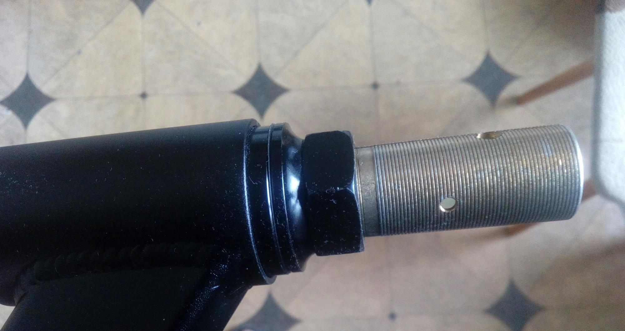

Из моих новостей - пока застрял на разборке рулевой, ищу где техфен достать и выкрутить эту долбаную гайку чтоб вставить фторопластовую втулку https://electrotransport.ru/index.php?topic=55079.0, чуть поджать её по сторонам, решил сразу поставить лучшее что есть!
На саму вилку навёл марафет, где то подпилил след от сварки, где то шлифанул грани перьев, отполировал шток, краска на этом 8ми гранном штоке тормозит-трёт ход как ластик, наверно поэтому у всех из за этого заводские втулки любых других самокатов разносит в хлам.
