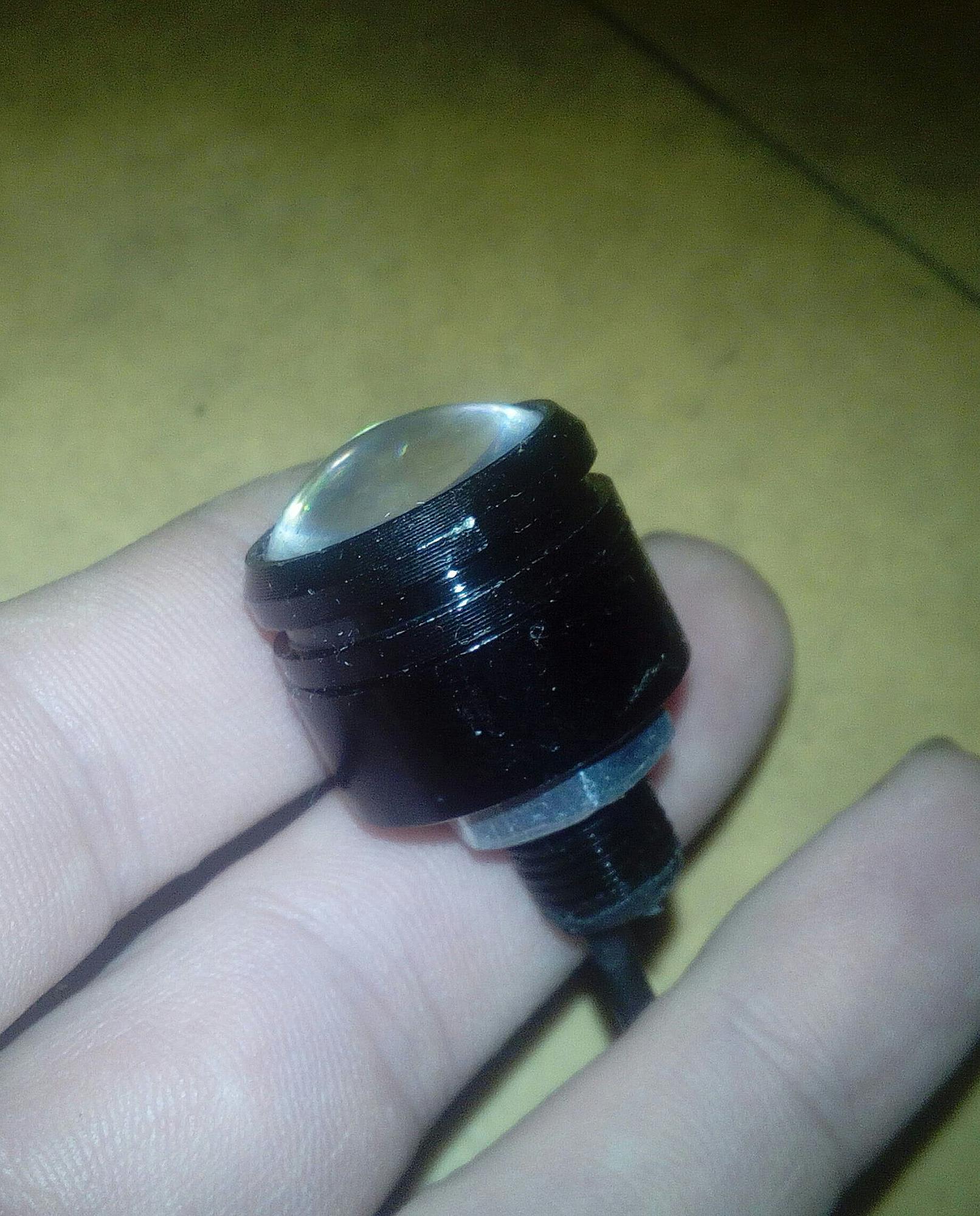

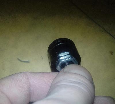

Часто такие светодиоды перегорают или из за попадания влаги за линзу- так как она по сути просто вставлена, или из-за того что диод чрезмерно разогревается.
На снимке видно что светодиод не совсем плохой, он с некой нахлобучкой-радиатором эффективно отодящим тепло как в сам радиатор, так и далее на корпус алюминиевой деки. Всем совет, возьмите обезжирьте спиртовой салфеткой линзу, и размажте капельку герметика по ободу линзы, как бы втирая, а лишнее ровно стирается тряпочкой образовывая ровный же кантик! Потом этому светодиоду всё будет пофиг, и температура и влага! Герметик я использовал что есть, чёрный Абро. В принципе можно и вообще удалить такие диоды оставив только красные, всегда не любил лишнюю электротребуху и прочие китайские моргалки)).

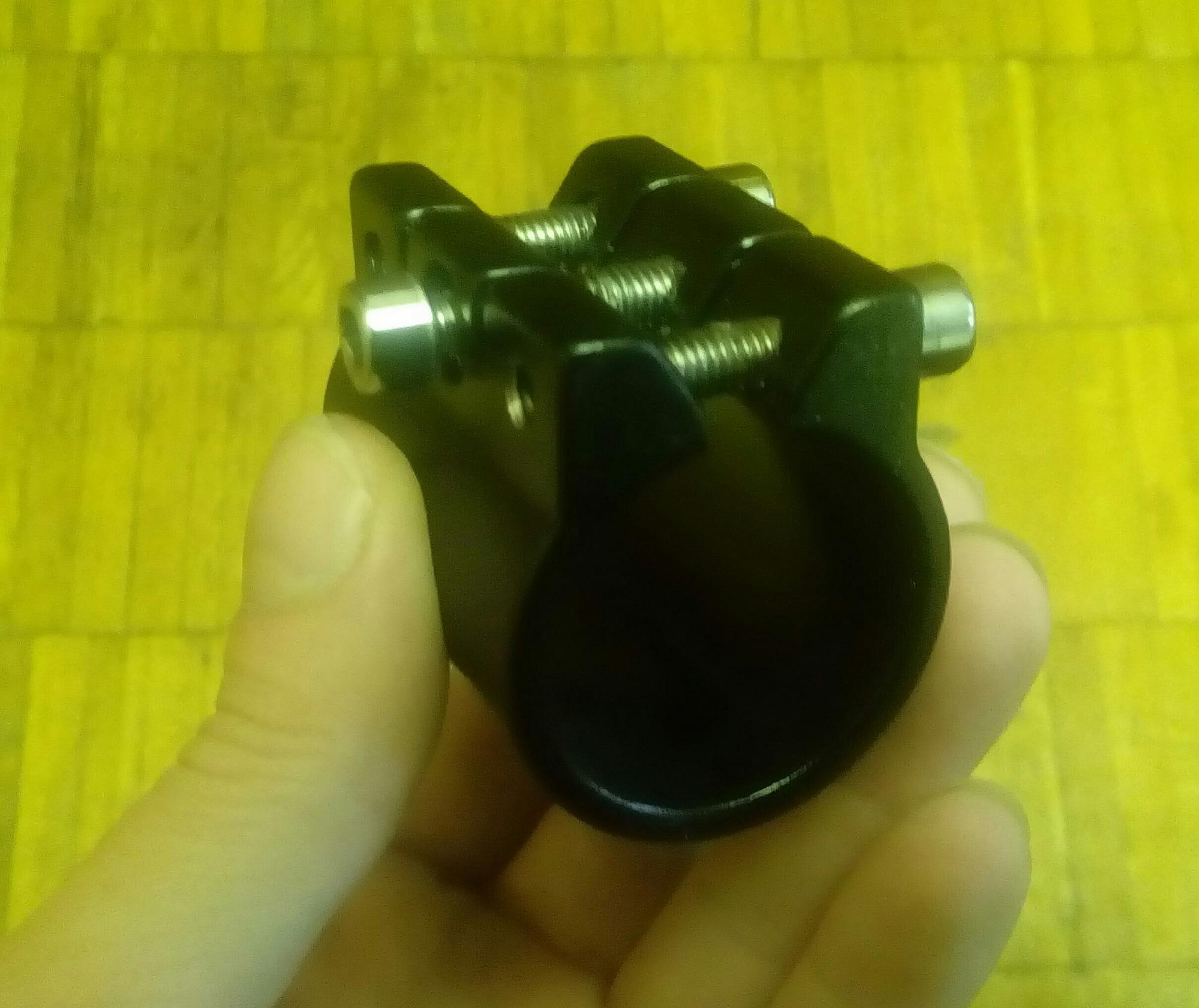

Кстати, по электрике, на снимке хомут для зажима руля. Видите его форму? Постоянно наблюдаю такую картину как разворачивают его задом наперёд чтоб кабель с тормозным тросом не повреждал. В zero он с выемкой по всей длинне, разворачивать не нужно вовсе, то есть в кожухе руля полукруглый выход который переходит в выемку на этом хомуте. Позже одену на виднеющуюся резьбу винтов кусочки шланга или термоусадки, симпатичней будет!
И вот так замечаешь "мелочи" которые постоянно попадаются в каждой детали самоката, виден правильный китайский мозг! Такое ощущение, что они залезли на форум и подчистую стали выписывать нарекания и вносить конструктивные поправки)). Не всё исправили, втулку к примеру, но её и хрен исправишь. Хромировать 8ми гранный шток? Да, был бы выход, но тогда деталь пришлось бы прикручивать к перьям, усложнение производства, а главное этот 8ми гранный шток не более чем кусок проката, а он ВСЕГДА БУДЕТ С ПОГРЕШНОСТЯМИ. В общем если хотим исправить, то придётся поджим втулки делать самостоятельно, ручной подгонкой, за то будет отличный результат!

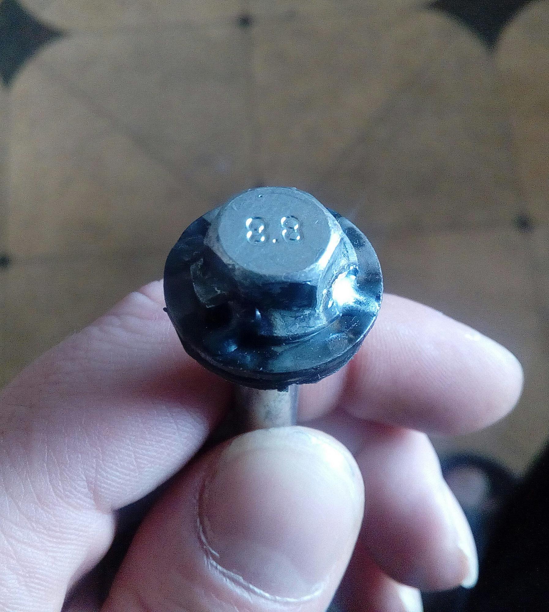

Опять же очередная "мелочь".

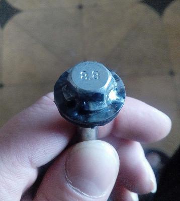

Возьмём к примеру болт аморта, класс прочности видите на снимке, сам болт 8 а не 6 мм, приварен к шайбе с приклееным к шайбе демпфером!

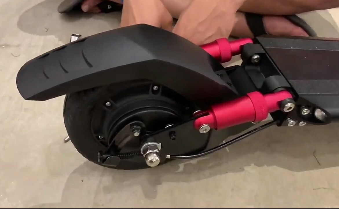

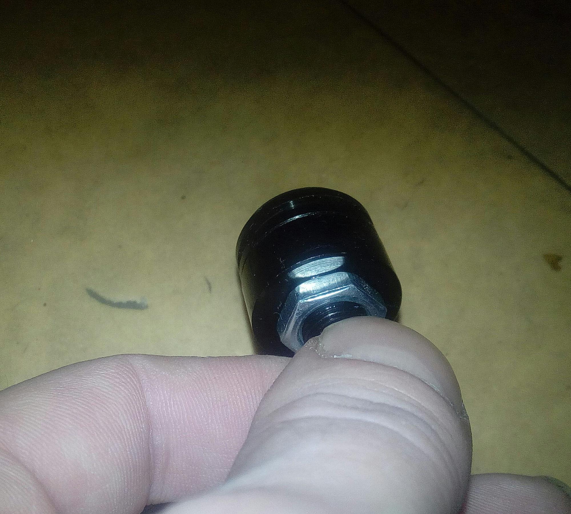

Теперь по задним амортам для zero. Пришёл к выводу, что я здорово лоханулся поехав к Кулибину чтоб выкрутить гайку переднего аморта забыв взять задние  :-D
Те закручены так же от души на локтайте)). Мягкость задних повторяюсь меня оч даже устраивает, но пригодилась бы разборка для обзора! Снимок подобного по конструкции аморта я уже выкладывал, повторю. Так вот, нужно всего лишь вставить по типу матрёшки в штатную пружину-другую пружину меньшего диаметра! То есть, стянуть шайбами и гайками штатную, замерить длинну сжатой, далее вычитаем длинну подавателя и отпиливаем лишнее от малой пружины, тоже ранее замерянной сжатием на каком то болте или шпильке. И УСЁ! Будем иметь за копейки более тугую амортизацию без покупки дорогих регулируемых амортов! Да и чистить их тяжелее и посадочное на маятник фрезеровать в лом! Так что всех вложений рублей 100 если не меньше, и подаватель напильником кончик обточить чтоб вставился не только в большую, но и в малую добавочную пружину!

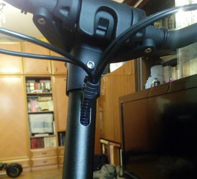

Считаю, что канал для проводов в руле - по-любому зло, т.к. он действует как концентратор крутящих деформаций проводов при складывании рукояток и изменении высоты. У меня так перестал работать рекуп - проводок не выдержал постоянных твистов. Деформация должна распределяться на как можно большую длину, т.е. от точки крепления проводов на деке до точки их крепления на руле желательно не иметь вообще никаких креплений, от силы в одной точке где-то посредине.
Свою рулевую я повернул каналом вперед - он мне не нужен, но носить гораздо удобнее за более широкий профиль трубы, рука ложится отлично. Хомут тоже переверну, и совмещу отверстия под фиксирующий болт. Давно рулевую не разбирал, надо посмотреть, как там. Я уже привык к люфтам, ношусь, как угорелый, и ничего. Почти как циркач в цирке, балансирующий на трех цилиндрах, катающихся друг на друге.  ;-D

Делай как я (мой фирменный рецептик), а именно сделай "позвоночник" из хомутиков, хрен протрёшь)). Некоторые хомутики для пущего эстэтизьма с этузязизмом одевал в кусочки усадки, тогда от солнца не рассыхаются, не делаются хрупкими-ломучими! Затягивать сильно их не надо, и нужно делать только на входе-выходе! Подобная фигня обладает слабой гибкостью, зато прочность выше всяких похвал! Чередуй затяжку, право и лево!

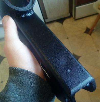

О, ещё одну фигню увидел! Не в курсе есть ли подобное на других самокатах. В общем заметил что на гусе, в районе антилюфта, УЖЕ заранее сделали технологическую деформацию для винта регулировки с пластиковым подавателем, так что люминь проминаться и деформировать геометрию не будет даже при оч сильных нагрузках.
Фигею)). В общем даже если что то и будет с упорным винтом и местом давления, то есть место куда поставить доппластину из твёрдого материала, будет давить на площадь а не точку. Но что то с трудом в такое верится, не думаю что на подобном самокате будет ездить чел в 150-180кг  :-D

[user]a.l.e.x.100[/user], класс, а внутри там чё? Есть усилители?
M365, дуль3 , спидер.
a.l.e.x.100
#224
Нее, просто толстая вогнутая слегка стенка гуся, а где винт регулировки, как я ранее писал, есть наплыв с резьбой под здоровый винт м10, глубина наплыва аж 13мм, в общем мощьненько так)).
А, не, замерил штангером, в месте "вмятины" на гусе, на 1мм металл толще)).

В том-то и дело, что дело не в перетирании, а во внутреннем разрыве от твистов. Разрыв был не в месте входа в стойку, а где-то посредине между ним и тормозом. Хомуты тут не помогут. Наоборот, прихомучивание слабеньких проводов к жесткому тросу тормоза заставляет их твистаться больше, чем нужно, ускоряет износ.

Странно, возможно просто всё что внутри надо изолентой перемотать, или мягкой оболочкой.
Чайнег
Разрыв был на свободной части провода рекуптормоза. От этого никак не защититься, только увеличивать длину свободной части. Ну и провод поставить не такой хлипкий, как там в стоке.
