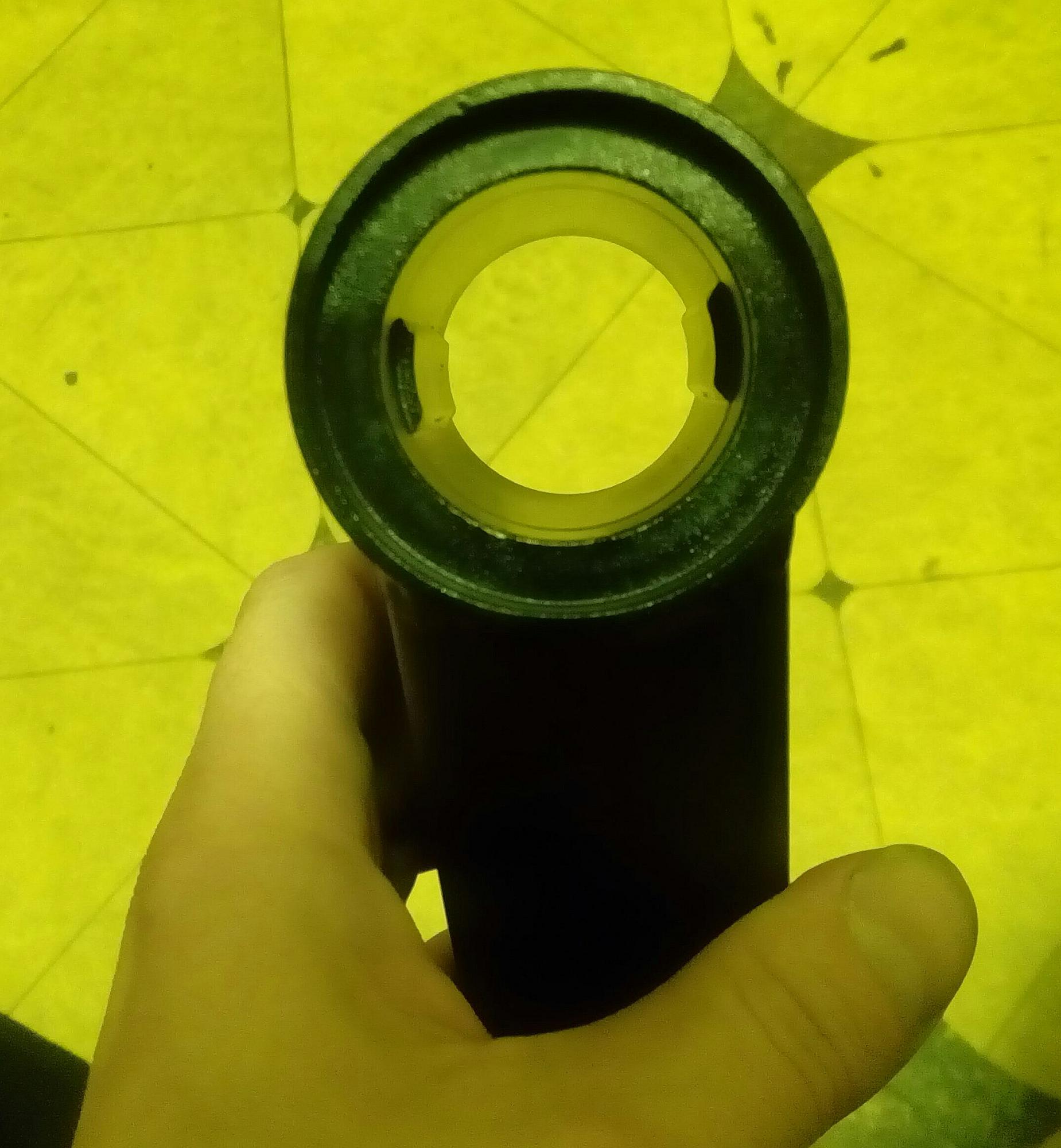

a.l.e.x.100

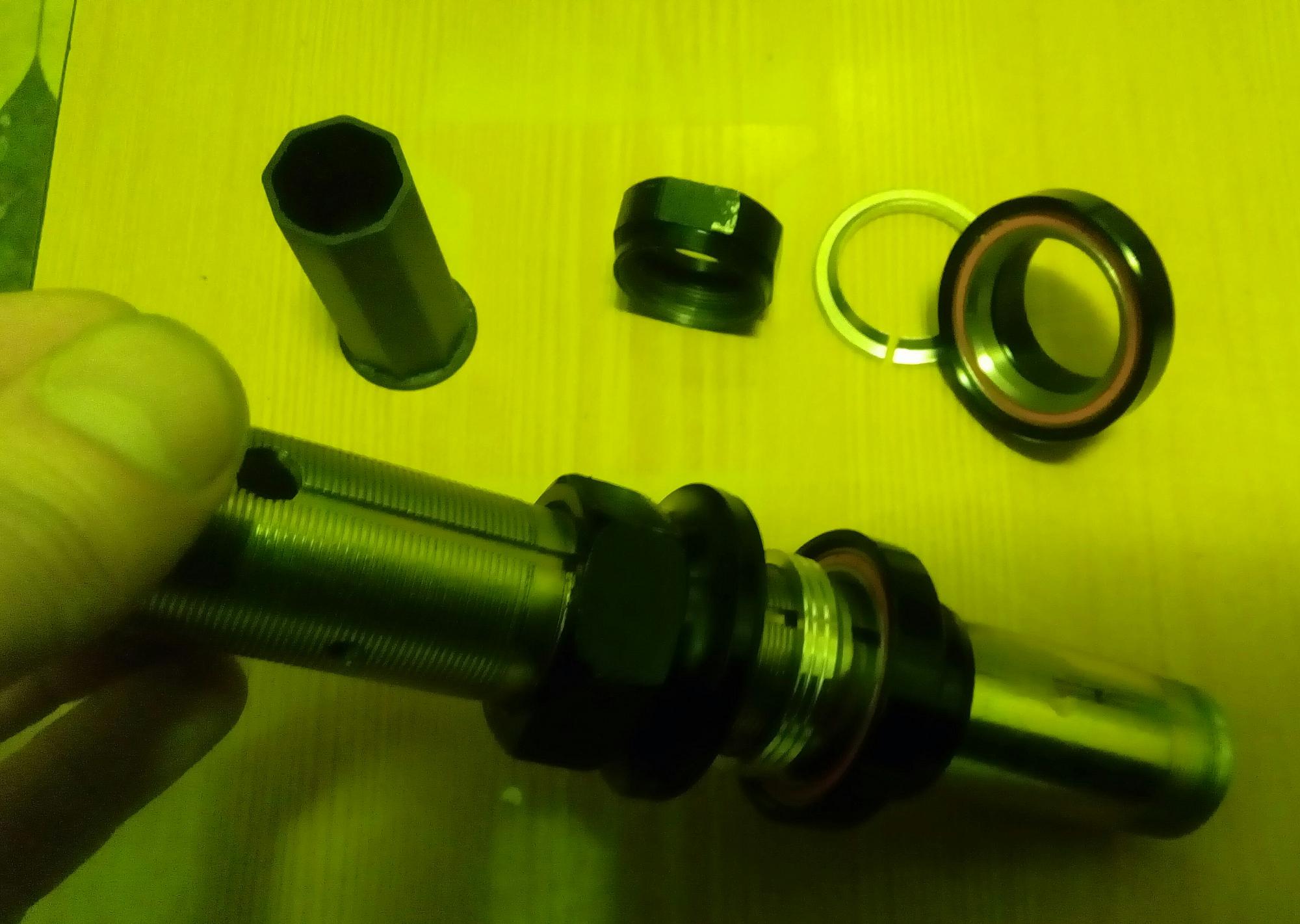

Шток очистить, и что сложного в том чтоб штатную втулку распилить вдоль и обмотать скотчем или вставить пару полосок пивной банки?)).
Может сам отсюда попрыгаешь если тебя хватает только на срачь и не можешь на ветке найти видео с ходом подвесок? Для меня загадка, что ты прёшся с упорством заслуживающего лучшего применения на ветку если на ней плохой для тебя самокат?)).

Цитата: a.l.e.x.100 от 08 Фев. 2019 в 17:29Шток очистить, и что сложного в том чтоб штатную втулку распилить вдоль и обмотать скотчем или вставить пару полосок пивной банки?)).
Всего этого юзер делать не должен, а если делать это приходится то о "ПРОЧНОМ КОНСТРУКТИВЕ" заявлять не нужно.  Конечно о народе, ты в массы продвигаешь сомнительные тезисы - их нужно развеивать.

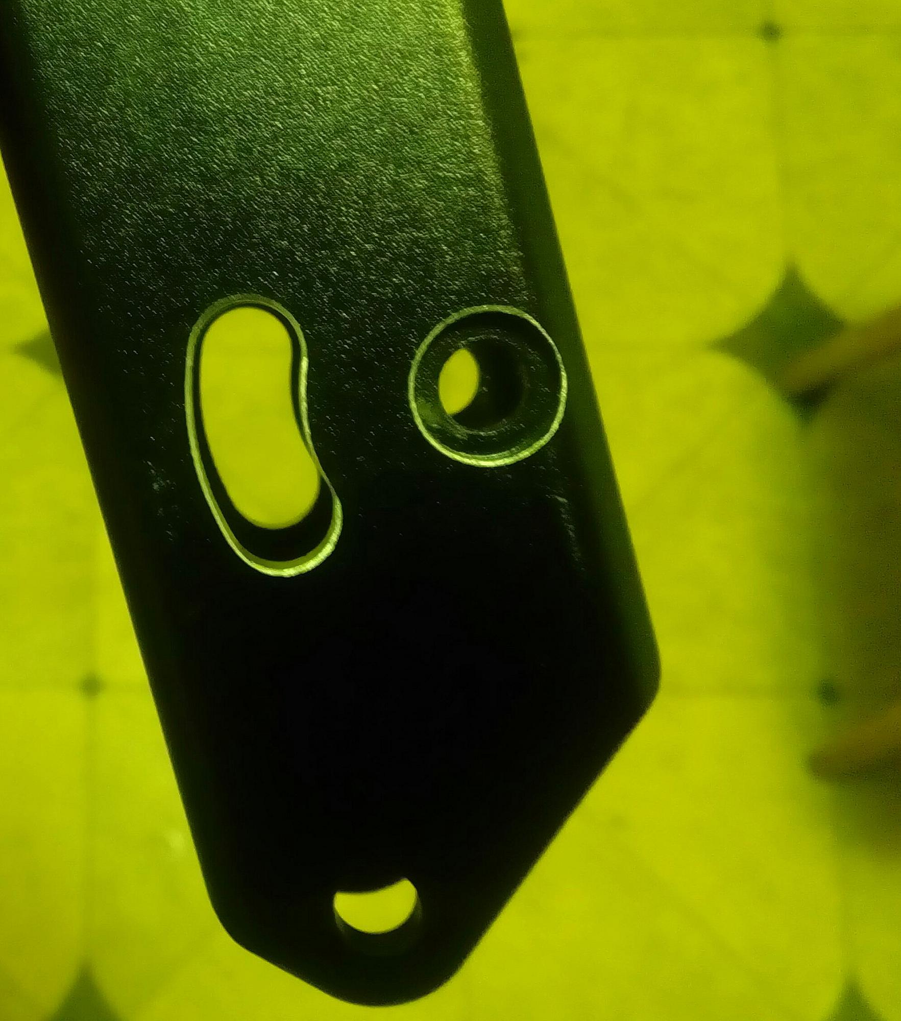

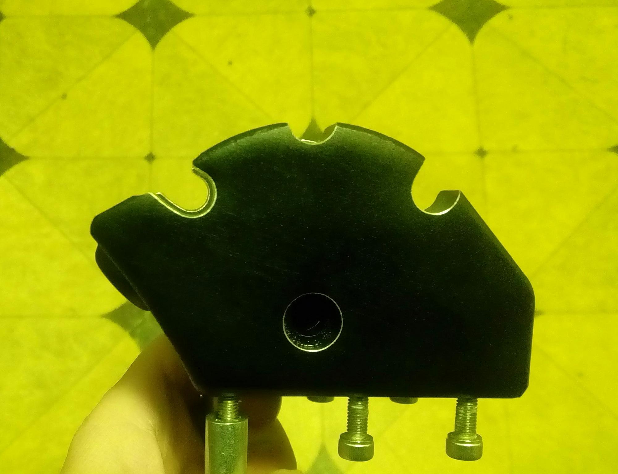

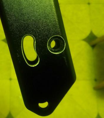

И так продолжим! Ездил к Кулибину из за отсутствия техфена, снять без него не повредив гайку зажимающую втулку практически не реально, локтайт на заводе не жалели.
Толщина стенки стакана аж 8.7мм, высококачественные алюминиевые в чёрной анодировке компоненты и промы на "подскоке" впечатлили и Дмитрия, приятно даже в руках подержать)). Родную втулку или продам или оставлю про запас, фторопластовая должна быть лучше, но мудрить буду и с ней)).

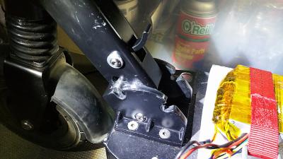

Тут есть и пища для размышлялок, посмотрите на форму выемок запирания, важны не только прочностные характеристики, но и грамотное исполнение. У Чайнега на одном из снимков на минике запорный штырь вверх полез и намял до кучи приличный наклёп. С Зеро это исключено! Вот вам и "мелочи" конструктива!
Миник с разбитой фиксацией(((. Ещё и лапка запирания короткий обрубок((.

Дааа, сделано солидно.  :wow: Версия "Т-34" миника.  :-D
