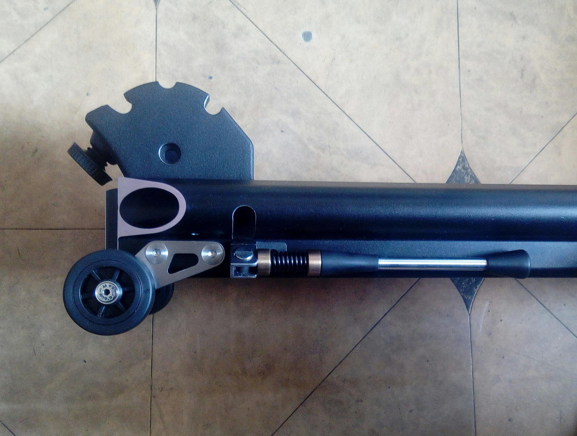

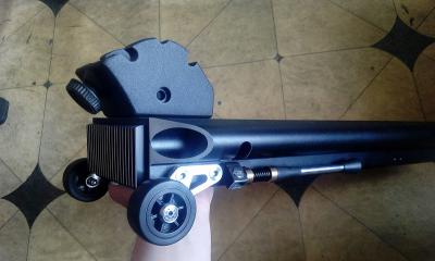

a.l.e.x.100
Намудрил титановые кронштейны для транспортировочных колёс с латунными вставками. Скорей бы окончательная сборка)).

coldnight
Цитата: a.l.e.x.100 от 22 Май 2019 в 13:35Намудрил титановые кронштейны для транспортировочных колёс с латунными вставками. Скорей бы окончательная сборка))
Офигенно! Мечтаю о таких же... Особенно, когда приходится переть его в метро...

a.l.e.x.100
Он и с колёсиками не очень удобен, разве что в толкучке катить проще и как то удерживать под углом чтоб меньше места занимать. Мелочи, но и с ними всё же проще. Остались титановые кронштейны ещё, но там их на деку сажать это рассверливать деку и резать резьбу, кто рукастый продам за недорого, ещё комплект титановых усилителей гуся есть, те нужно на наждаке подгонку делать. Кому надо отдам, подножка штатная и пластиковая крышка деки остались.

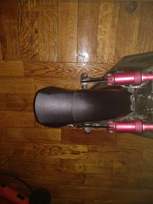

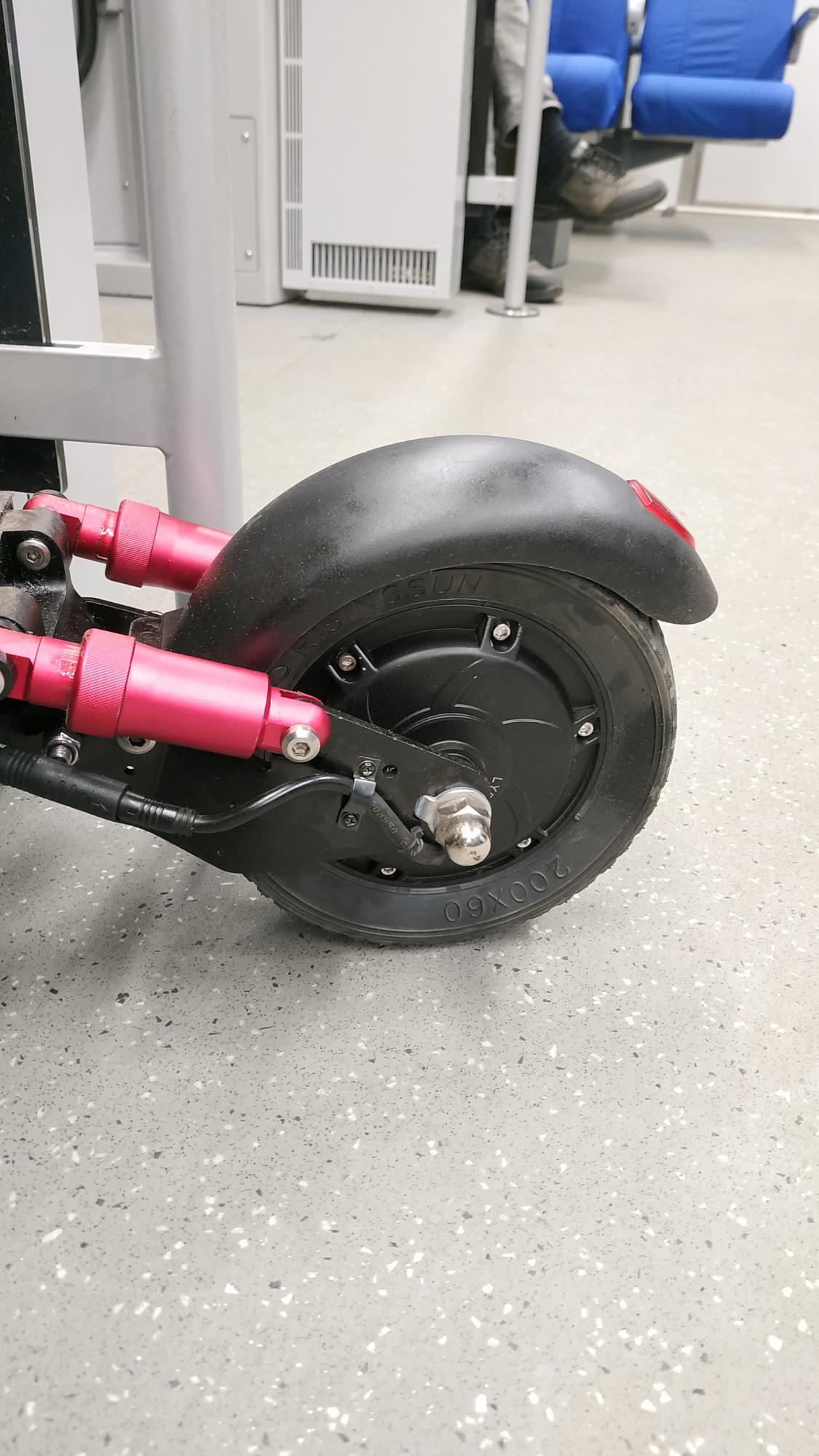

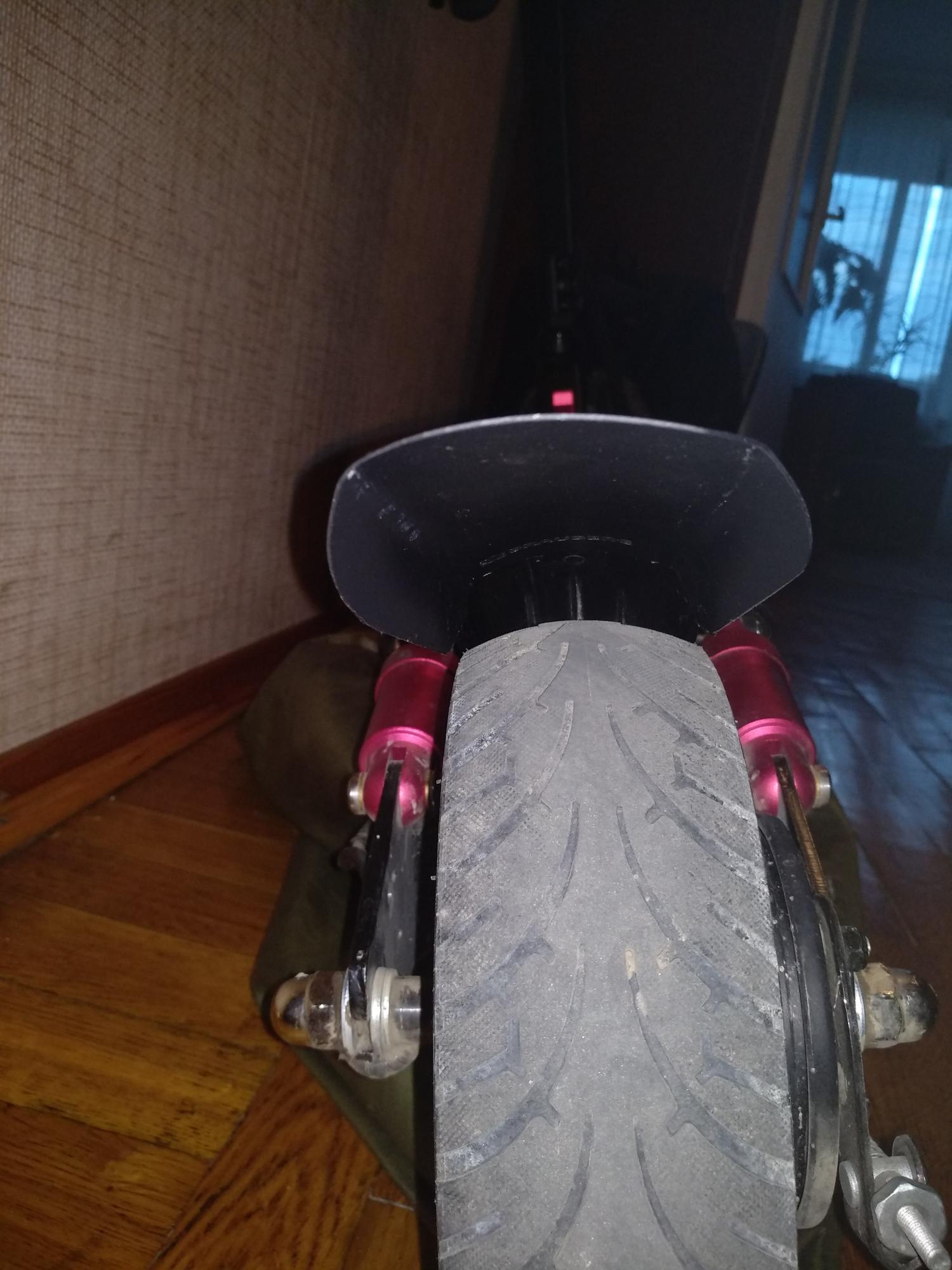

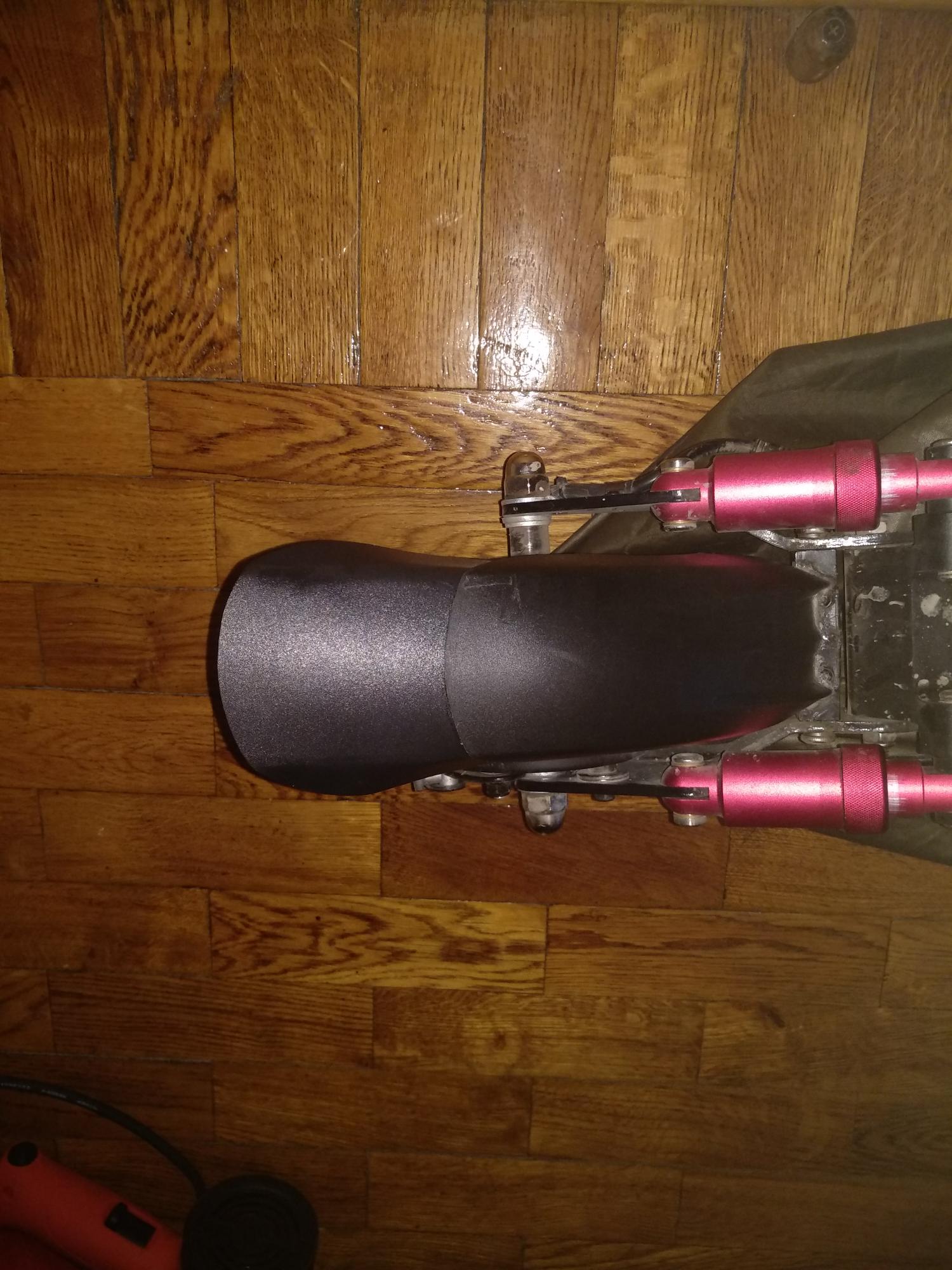

yurikgeo
Из канцелярской папки приколхозил брызговик, так намного чище спина будет. Крыло было сломано из коробки, посадил на эпоксидную смолу и вату, 100км полет нормальный.

a.l.e.x.100
#807
Понимаю что такой брызговик решение вынужденное, и хорошо что брызговик вообще есть, но меня как эстэта корчит))). Нее, надо срочно всем как то решать проблему  :-D

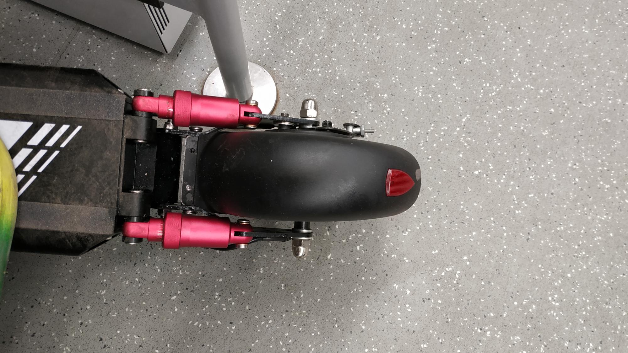

quadlike
#808
пока както так. сегодня обломилось и мое стоковое. дождь... пришлось срочняком мудрить. феншуй не вышел. просверлил два отв на 5мм и нарезал м6. сам квадрат ослабил и повернул чтоб более менее было. встало чутка кривовато. позже исправлю. новый квадрат отфрезеровать не сложно. а вот крыльев нету от девяток и походу не скоро будут...
