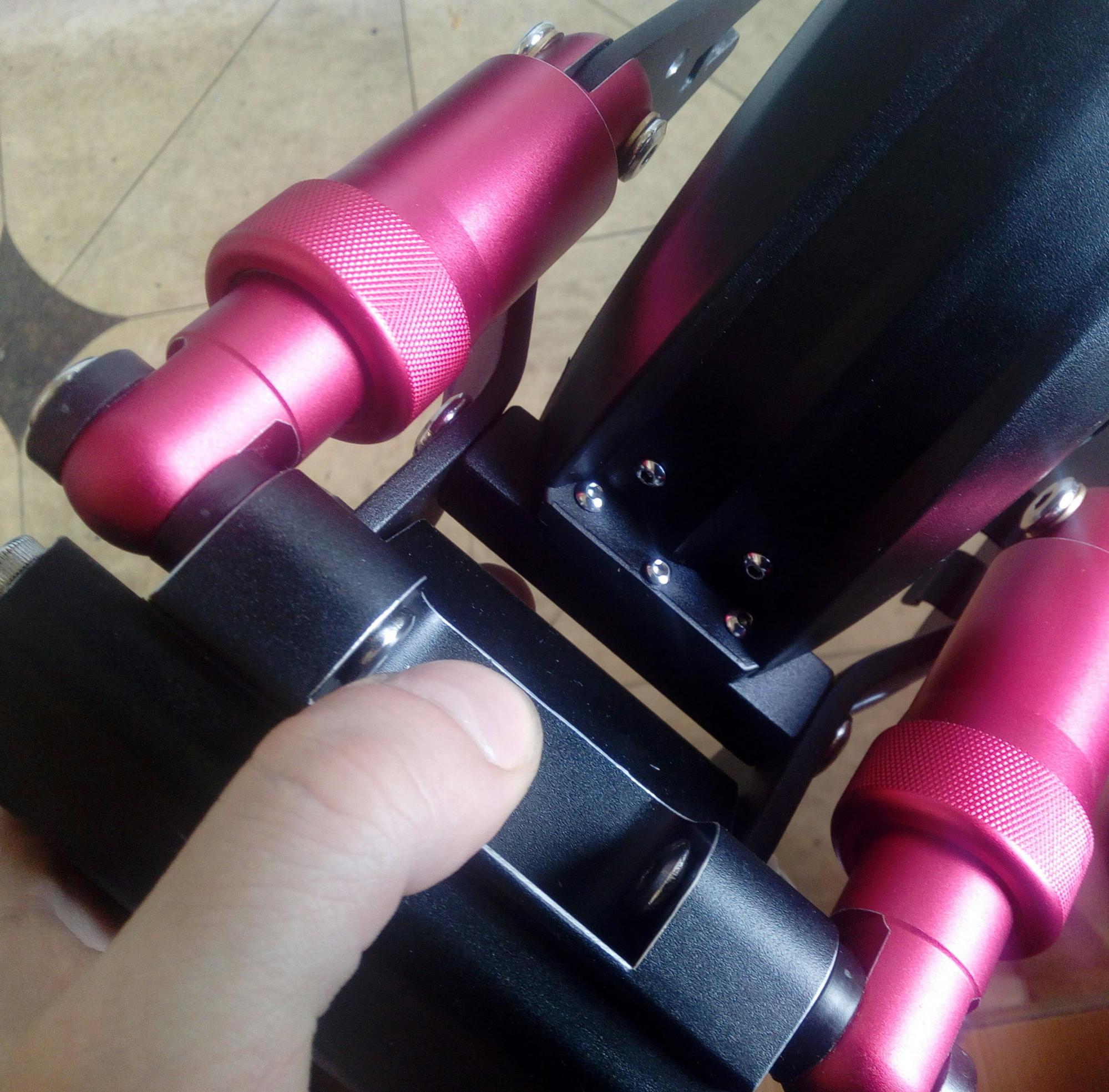

Зря рычаг обрезал, лучше перенести его ближе к фиксатору руля, выжим был бы лучше, легче, и длинна бы не доставала так. На свободное место звонок кольцо или кнопку какую, или кронштейн под желаемый девайс.
Себе скоро буду делать отбойник на пружину (втулки на пружину делал, на неё) переднего аморта чтоб не брямкало на пробое, был где то кусок пористой резины, пружину я чутка подпилил и сделаю вылет чуть больше чтоб мягче стало и ход увеличить.

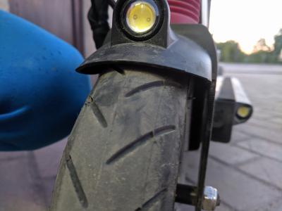

Ещё косячок нашел, хз как осенью и зимой с таким микрозазором, ехал сегодня по лесу , постоянно летит песок оттуда.
Бздец, вы подскок купили или Ультру гряземес?)). Подножки как в инет магазинах, так и в Соколях прочёсывал все два здания с велотоварами, обязательно найдёте, просто штатную с собой прихватите. Подножки подобного типа почти все одинаковые, есть и регулируемые по вылету, ищите не столько всю подножку, сколько её ногу.

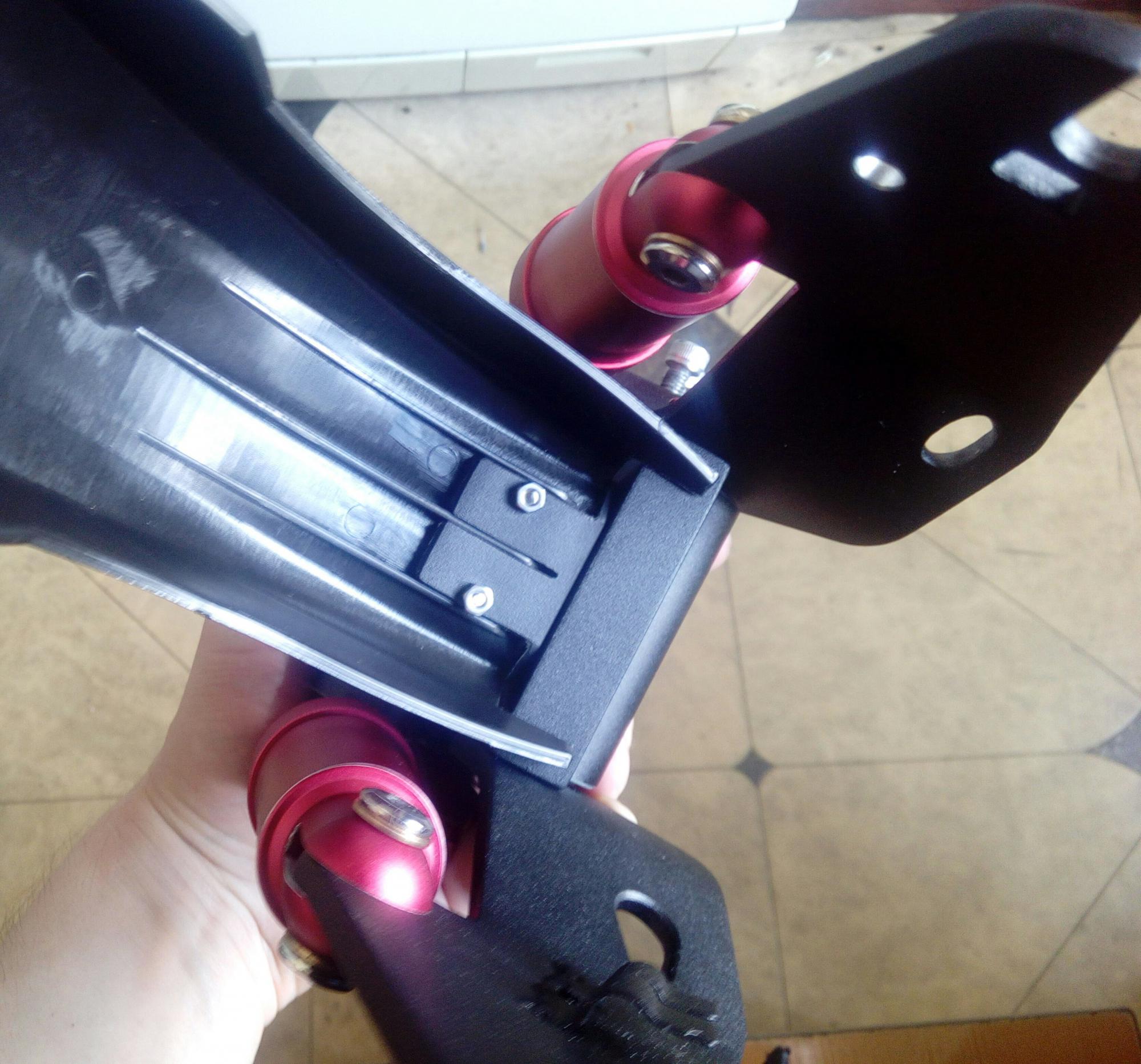

Брямкать могут как акум в деке, так и шайбы где винт фиксатора барабана, прям погремуха, наверно та же проблема что и у многих, изза дропов криво и недостаточно вкрученный винт и слабый прижим двух шайб, вот и брямкает. Если аморты, то лечение только разборкой-смазкой и вставкой полиуретанового отбойника или куска шланга в пружину, разбирать с феном.

Брякает батка , контроллер расперт проводкой.

Ну а я пока сделал пластиковую вставку в штатное крыло чтоб не сломалось. В будущем планирую найти недорогое крыло донор для подкрылка, будет отдельно на кронштейне, так подобрать легче.

кто нибудь нашел заднее крыло которое подходит в стоковое крепление zero 8 ?

сильно сомневаюсь, что найдется крыло, подхолящее по отверстиям
