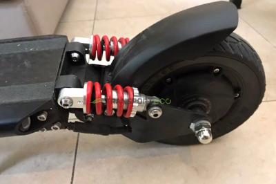

Ripido
Цитата: a.l.e.x.100 от 29 Июнь 2019 в 16:32Тут похоже грядут изменения по амортизации, снимок с какого то ресурса спёр, аморты регулируемые ставить стали, с каким ходом не известно.
Таких изменений нет и не планируется..

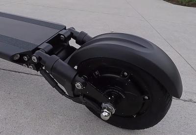

Заднее крыло на Z8 уже больше месяца выглядит так:
Сейчас завод ведет ряд доработок, уже перенес подожку, меняет точку входа проводов и зарядный порт. Я лично видел секретный прототип нового Z8. Все течет, все меняется. Но замены амортизаторов в планах нет. Возможно только пыльник.
a.l.e.x.100
#848
Да хоть клон зеро, лишь бы был адекватным, самокатик с потенциалом. Снимки прототипа обновлённого аппарата есть? По части амортов, смотрите снимок выше, аморты не самодел, кто то из контор начал делать.
Снимок копирую специально, чтоб не было сомнений.
Крыло клона
Ripido
Цитата: a.l.e.x.100 от 02 Июль 2019 в 20:50Снимки прототипа обновлённого аппарата есть?
нет, он секретный был.
Добавлено 02 Июль 2019 в 21:12
[user]a.l.e.x.100[/user], я не писал, что аморты самодел, я писал, что крыло на снимке старое, т.е. аморты на старом аппарате. С таким крылом они их уже не отгружают. Да и на заводе про эти аморты не в курсе. Клонов нет, все на одном заводе собирается.
a.l.e.x.100
Клонами я называл и буду обозначать конструктив, и пофиг где это делалось или собиралось. В остальном ждём что будет из изменений.
Ripido
[user]a.l.e.x.100[/user], можете называть что угодно как угодно, но клонов нет потому что, как бы кому не хотелось, но собирается и делается все это в одном месте.  :pardon:
a.l.e.x.100
Мне фиолетово)). Лишь бы не косячили)).
Алексей Володин
Цитата: Ripido от 02 Июль 2019 в 20:43Заднее крыло на Z8 уже больше месяца выглядит так:
А где можно купить такое крыло удлиненное?
Ripido
Алексей Володин
Цитата: Ripido от 04 Июль 2019 в 15:04
позвоните в Экодрифт:
https://ecodrift.ru/product/krylo-zadnee-elektrosamokata-starway-z8-mini-5-lite/
Да уж, купил... Оно с абсолютно другим креплением.
У меня держалось на трех болтах прикручивающихся сверху. А тут уши длинные и дырки в них по бокам
Ripido
[user]Алексей Володин[/user], видимо немного другое крепление крыла, надо просто подумать и понять как можно прикрепить вместо родного.
