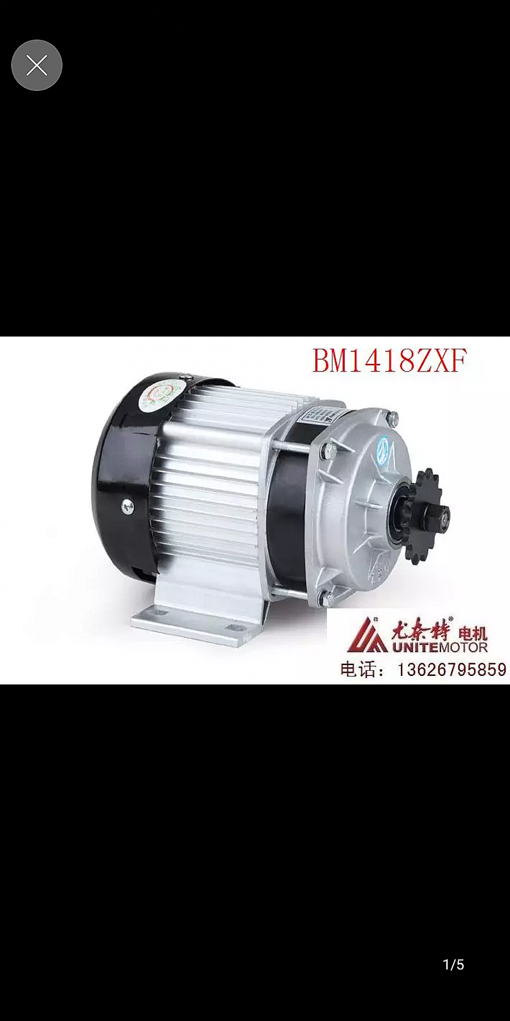

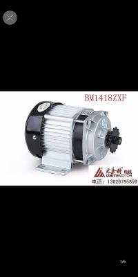

[user]East GEM[/user], на ваш двигатель встанет редуктор как на скрине? Ну или возможно есть какие то другие варианты?
Denzel Motors
ну вот с кпп еще с натяжкой могу принять идею, но вот редуктор.... ЗАЧЕМ? - Вы трактор хотите сделать?, в данном случае этот редуктор ставится для грузовых трех колесных мотороллеров, которые нагрузили полтонны и он поехал в горку.
