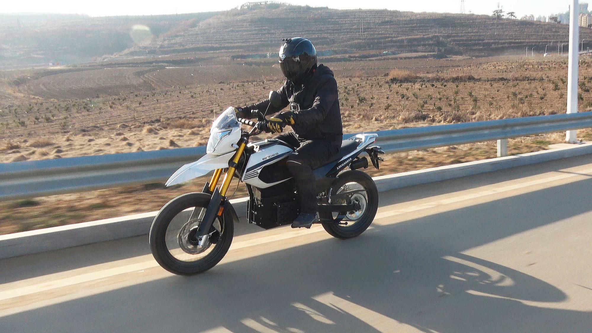

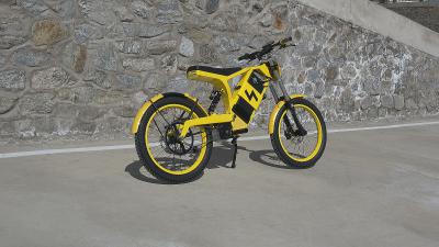

Компания Denzel совместно с мотоциклетным заводом ANDES - приступает к выпуску электрического мотоцикла DENZEL VECTOR
Сейчас идут последние испытания.
Планируемая дата начал продаж Апрель-Мая 2019 года
Цена от 2500 USD.
Характеристики и спецификация:
Максимальная скорость (standard): 80 kmh, опционально 100 kmh
Дистанция: 100 km, (опционально 140 km)
Тип двигателя: Асинхронный  - 5 лет гарантии
Модель двигателя: Denzel DA90-4.2 (опционально DA100-4.2)
Номинальная мощность двигателя (на валу): 3 kW (опционально 5 kW)
Пиковая мощность (на валу): 9 kW  (опционально 15 kW)
EBS (Система Электронного торможения) с функцией рекурперации
Функция противоотката
Перключение направления движения: Вперед / Нейтральная / Задний ход
Режим СПОРТ и ЭКО - по каждому режиму отдельно настраивается скорость, и токи
Контроллер: Denzel DECO-165
Бортовое зарядное устройство с защитой IP68
Кол-во пассажиров: 2
Передняя покрышка: 110/70-17
Задняя покрышка:  130/70-17
Вес: 92 кг
