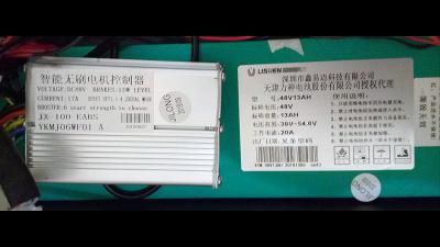

inwin
аккумулятор 3,345 кг
70*120*230
L (length)- длина
W - (width) ширина
Н - (height) высота
контроллер 20а
минимальное напряжение 37v
переделка подсветки на постоянный свет одним цветом

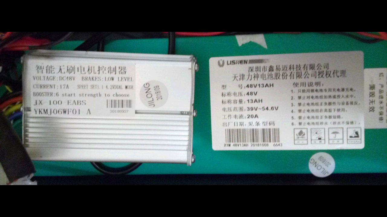

Fedorov
Цитата: ssilk от 27 Янв. 2019 в 05:55Это значит, что контроллер может работать с моторами обоих типов, сенсорными и безсенсорными.
Ещё к вам тогда вопросики:
Что такое брейк низкий уровень?
Jx - 100eabs?
Бустер 6 стартов?
ssilk
Цитата: Fedorov от 31 Янв. 2019 в 08:31Что такое брейк низкий уровень?
Лоу левел брейк означает, что выведены провода(разъемы) для подключения к ручкам механических тормозов. Низкий уровень - замыкание контакта на "землю"
Цитата: Fedorov от 31 Янв. 2019 в 08:31Jx - 100eabs?
Jx - 100 наверное модель,  eabs - электрический рекуперационный тормоз, тормоз мотором, electronic anti blocking system  и так далее
Цитата: Fedorov от 31 Янв. 2019 в 08:31Бустер 6 стартов?
6 уровней приема при старте. От плавного до резкого.

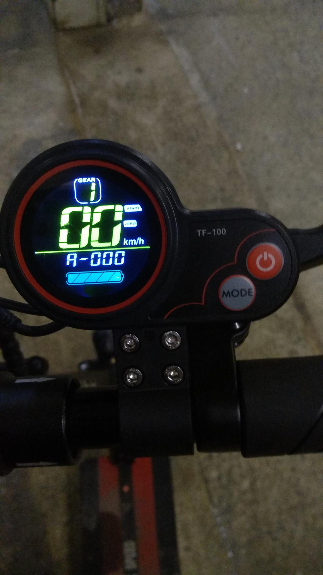

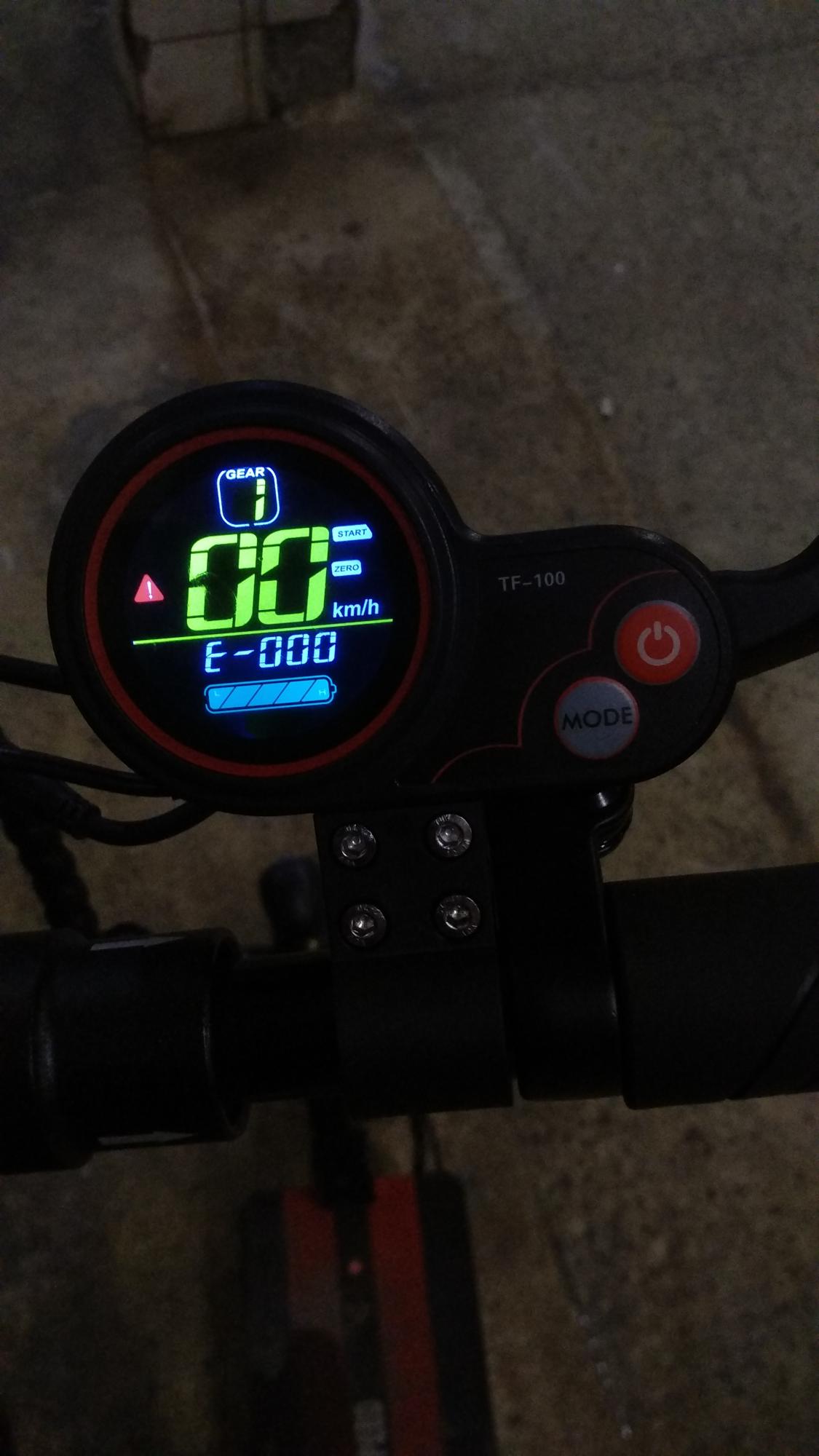

Сайкон
Добрый день!
Подскажите что за воскрицательный знак и что означает А-000?
