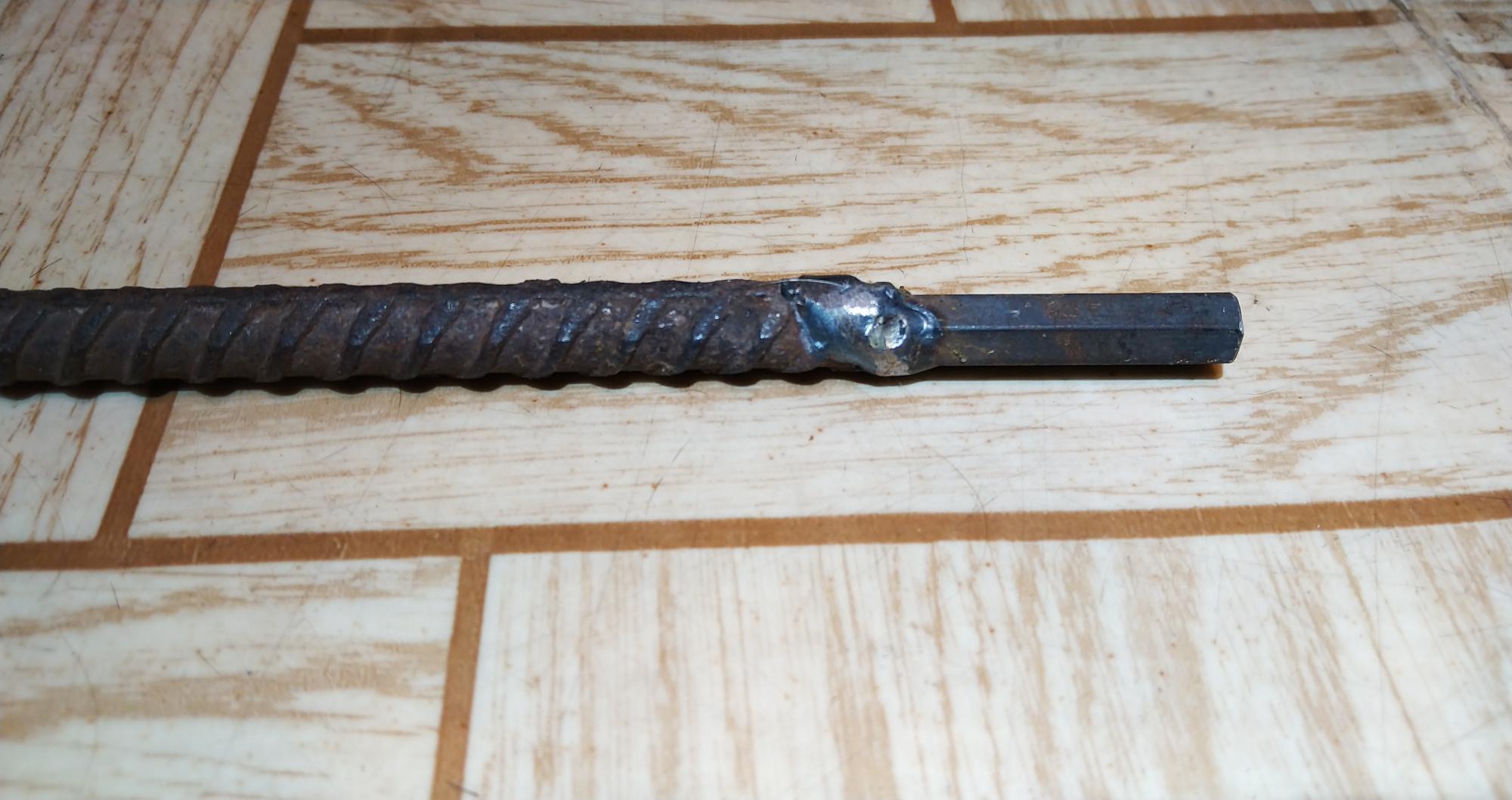

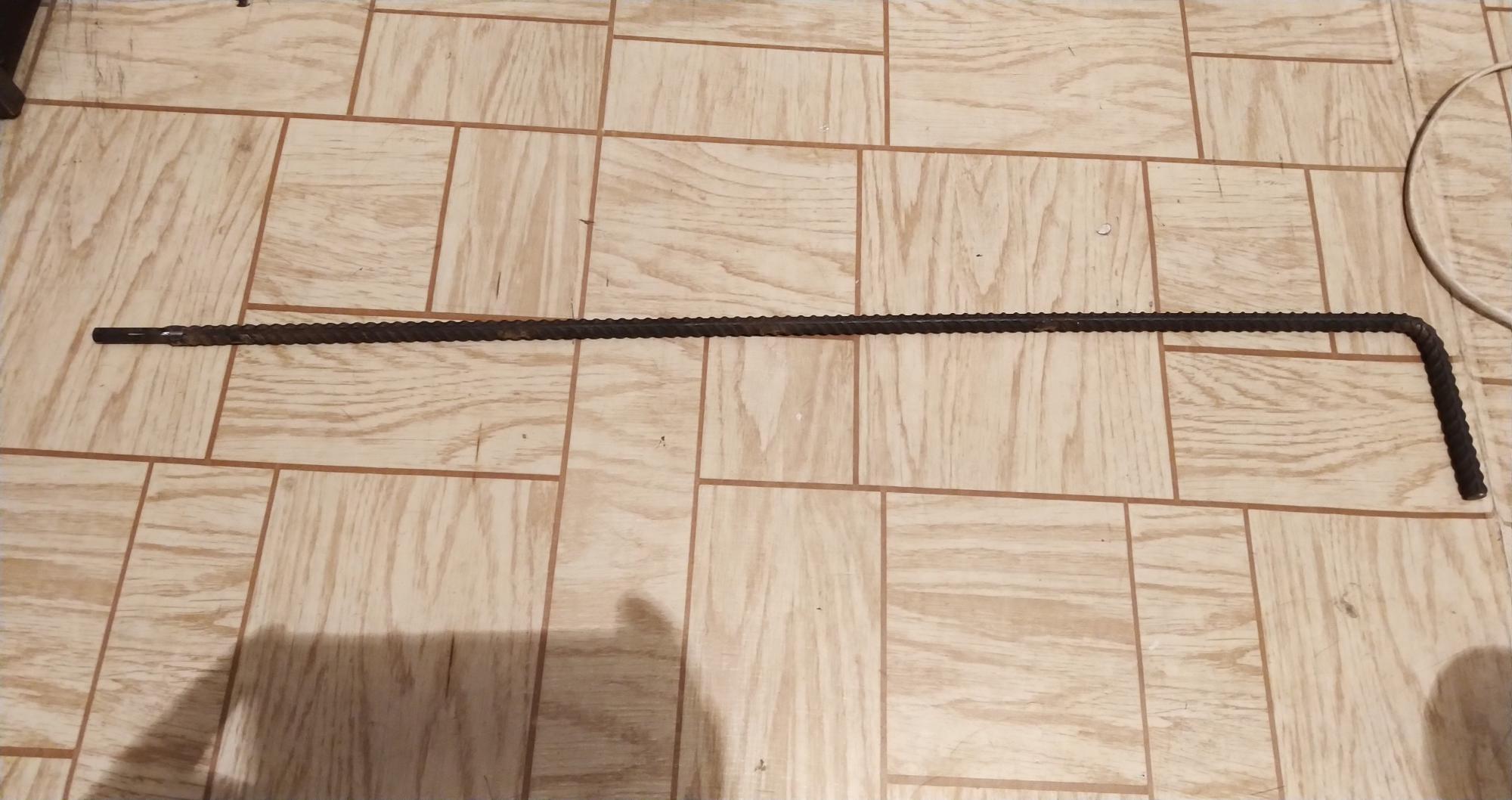

1. Мой "устранитель люфта" рулевой колонки. Знакомый приварил отрезок шестигранного ключа 8-ки к обрезку арматуры 10-ки. Дешево и сердито. :-) Болт подтягивал, надев на него две шайбы и между ними Гровер-шайбу. Три недели - все отлично.

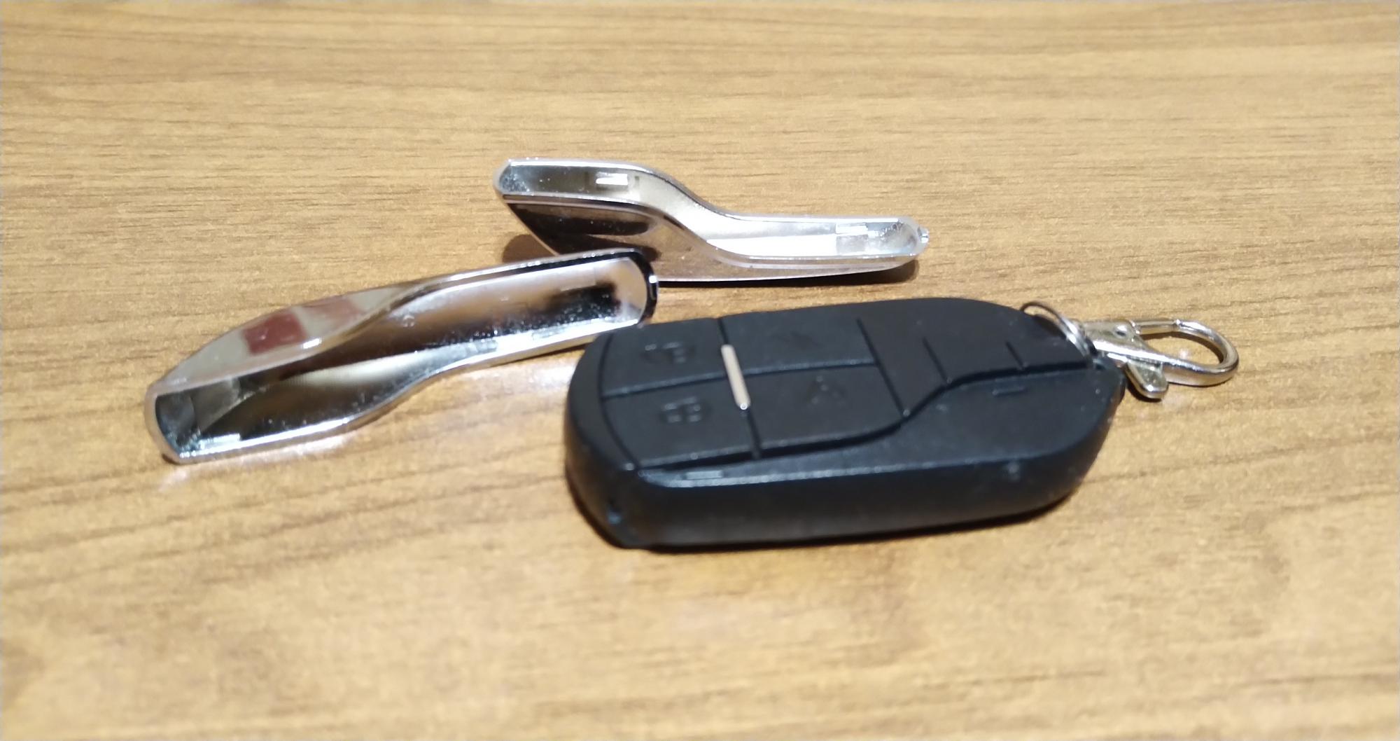

2. Может кто вскрывал, знает, как нежно и без последствий разобрать брелок (на будущее знать, для замены элемента питания). Дальше этого уровня - накладки на защелках одеты, похоже, что без травматизма брелка не получится. Склеены/спаяны половинки кажется. На форумах не встречал описния по разборке именно этой модели брелка, на ютуб в комментах спросил, один чел ответил, что резал по шву,  потом на секундный клей пришлось клеить.

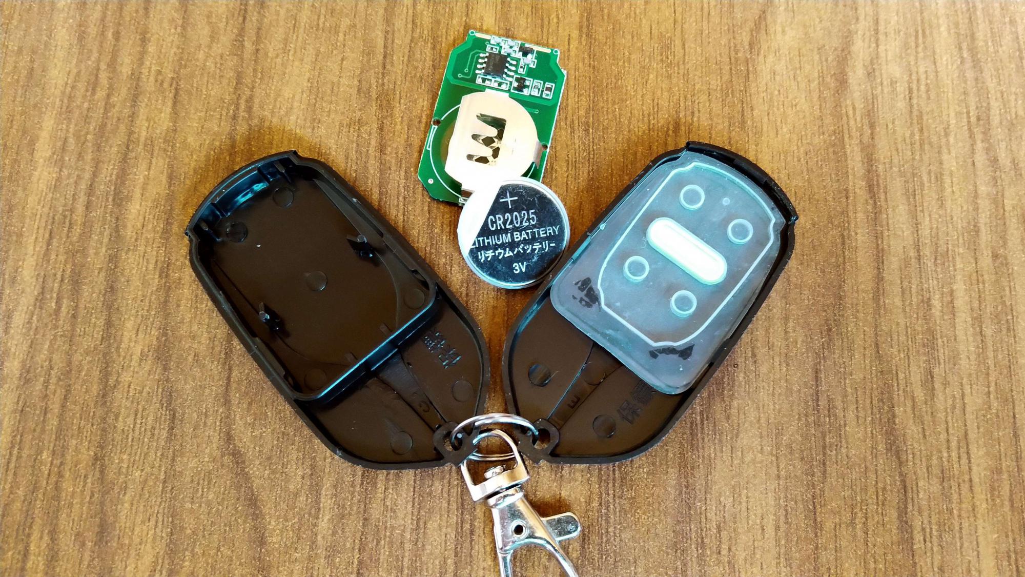

Цитата: Гуманоид от 21 Июнь 2019 в 23:26Может кто вскрывал, знает, как нежно и без последствий разобрать брелок (на будущее знать, для замены элемента питания).
Разобрал. Тонким лезвием ножа раскрывается без проблем. Там внутри пара стыковочных пазов-защелок. И потом легко все собирается, и как новенький. Элемент питания CR 2025.
