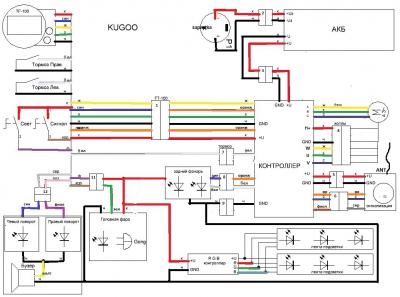

 У меня были ВООБЩЕ ВСЕ провода на скрутках,  изыскал разных разъемов и распаял
Схема у меня такая:
Задний фонарь был подключен так:
При езде по лужам это все замыкало (хотя было залито герметиком)...   Снял и полоски и стопари с поворотниками.

поясни что за хрень под номером 11 на схеме? и можно для тупых,куда подключать плюсовые провода поворотов с крыла,а куда фишку переключения самих поворотников,и чего не хватает для их моргания? лучше бы с наглядными фото
svarogbarg
Виталий40
Под 11 позицией у меня разъем, идущий от передней фары к кнопке ее включения (на руле) и "бибикалке".
Здесь же (на руле) переключатель поворотов (на схеме не указан). Подключается к разъему 12 (серый и розовый провода)- это ПЛЮСЫ, минус идет ЧЕРНОГО цвета с разъема 9.

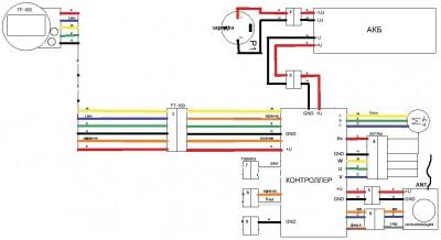

     Фото предоставить не могу, потому, что еще в середине лета после десятого замыкания в задней фаре я УДАЛИЛ всю эту "мигающую красоту", оставив вот такую схему
Все-равно эти поворотники и стопарь никто не видит, по ночам я не катаюсь...

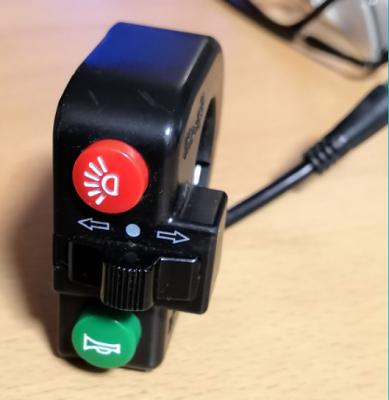

что то один хрен не вьехал,еще раз,для ОЧЕНЬ тупых  :-D у меня из рулевой стойки в деку выходит пустая фишка,на нее идут от переключателя поворотов плюсы на левый и правый поворотники,сейчас у меня туда подключены плюсы с поворотов на крыле,куда с завода должен подключаться разьем переключателя поворотов,в контролер? на какой разьем? или у него какая то отдельная релюшка которая обеспечивает моргание поворотов? серорозовый разьем это я так понимаю ты и имеешь ввиду разьем с переключателя поворотов приходящий деку? а куда его втыкать то по стоку?за счет чего обеспечивается моргание поворотников?

На руле стоит (стоял) вот такой блок кнопочек

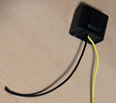

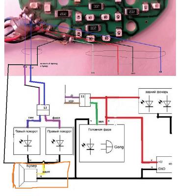

А релюшка (как я понимаю) распаяна в такой черной коробочке
которая на схеме названа "бузер" и частично на плате заднего стопаря (светодиодики)
Бузер я обвел оранжевым
так,ну допустим эта коробочка отвечает за мигание поворотов,как она ДОЛЖНА быть подключена я понял,но у меня то все немного по другому,у меня внутри переключателю поворотов плюс на сам переключатель идет от плюса на фару,так там и было,получается если я подключу этот бузер у меня начнет мигать все подряд вместе с фарой,нужно оттуда плюс убирать,и вести его заново через этот базер? или я опять что то не понял? меня вот прям ОЧЕНь интересует куда приходит фишка с переключателя поворотов в деке? во что она втыкается? ну явно не в этот бузер же,так как там 2 плюса на левый и правый повороты,по логике туда должны втыкаться плюсы поворотов с крыла,ну оно сейчас так у меня и есть,значит мне надо купить бузер этот,вскрыть переключатель поворотов,убрать плюс приходящий туда с фары,и привести отдельный не зависимый плюс в разрыв которого и посадить этот бузер,так чтоль я понимаю?

      Бузер, схемотехника заточена для разрыва по минусу питания, есть сомнения если его включить в разрыв плюса. Диодные схемы отличаются от простых лам накаливания.   Минус на плате вашего фонаря, скорее всего в закольцованной схеме, и отделить его будет хлопотно.  Паяльник, перемычки, и прочая ебуда .  Включайте все в габариты, или в стоп сигнал, толку будет больше.  O_O   Нам необходима заметность на дороге, и особенно сзади.   Сочетание двух секторов желтого, красиво сочетаются с красным по центру

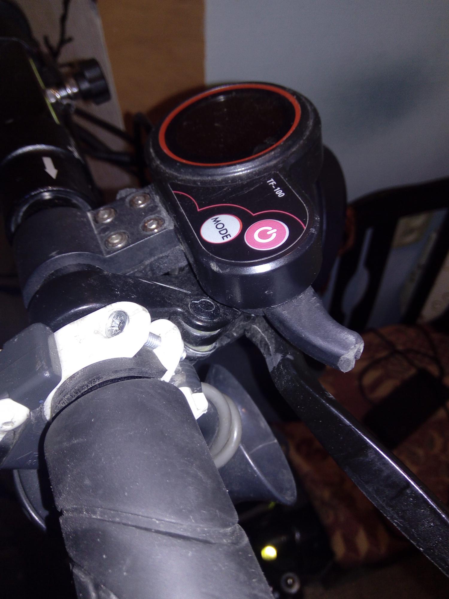

Цитата: Fartesq от 13 Нояб. 2019 в 18:10Меня категорически не устраивает что палец, которому долженствует лежать на рычаге наиболее эффективного тормоза лежит ваще не там.
Может такой укороченный вариант устроит, один мудрый дядька подсказал.
  Обрезал, и у себя,  очень удобно стало,  все управление двумя пальцами при нормально настроенном тормозе.
Всех не призываю, достаточно просто проследить за движениями своих рук, и все встанет на свои места
