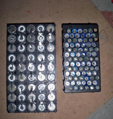

аккумы использую "возьми боже чо нам не гоже". скупил убитые гироскутерные,и из них собрал.
приходится брать количеством,(внутреннее сопротивление высокое) зато дёшево.

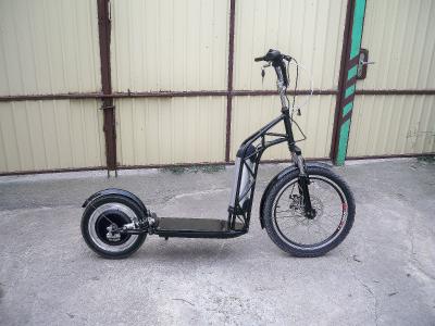

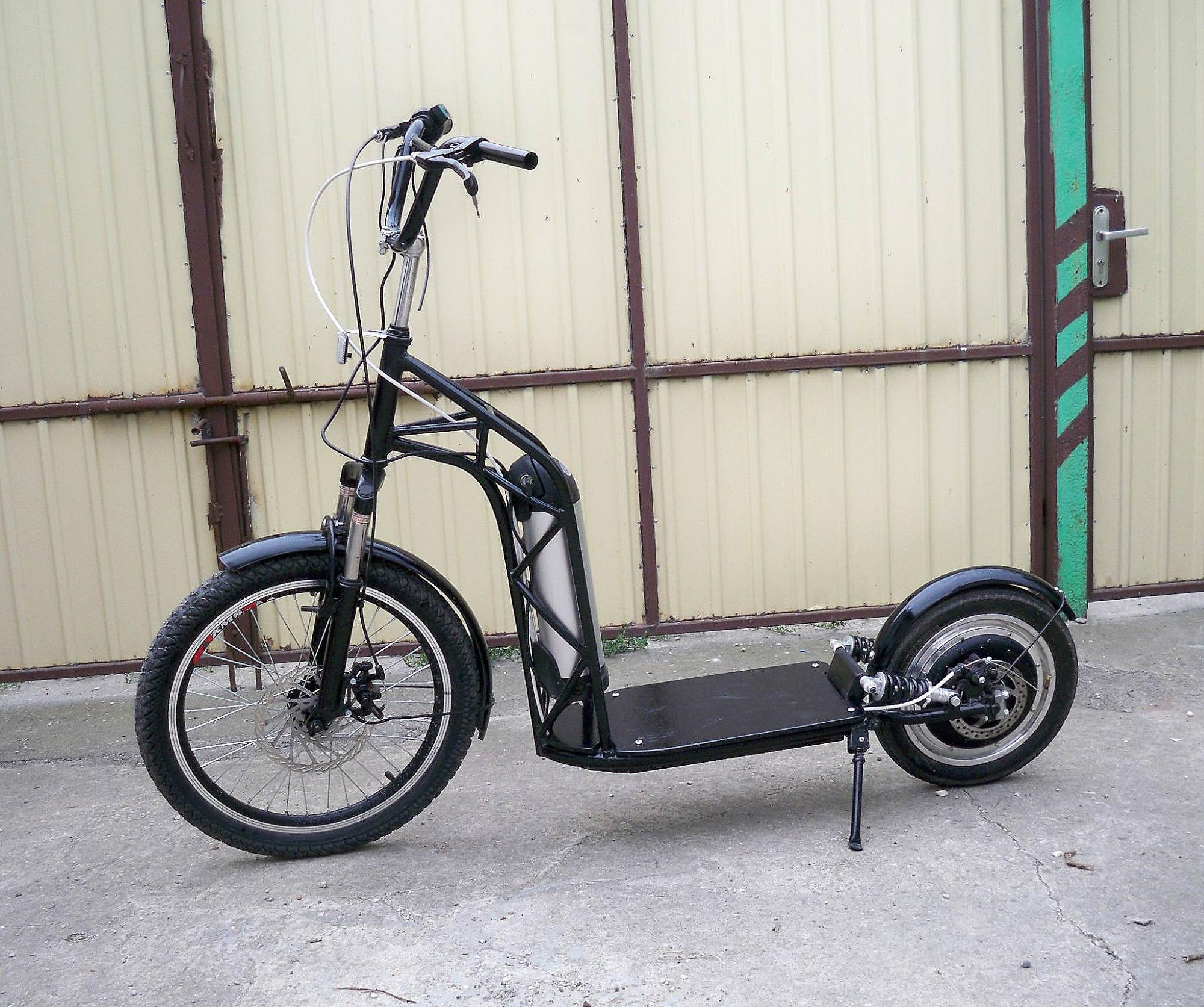

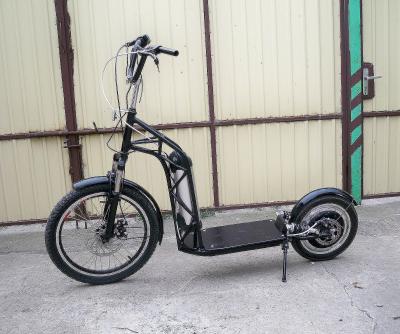

новые колёса. заднее - найнбот мини-про,переднее - обычное 10,5
и теперь 40! спиц. :-)

На вело колёсах симпатизирует
Правда привык к креплениям перьям с двух сторон
Тоже были мысли сделать нечто подобное
Интересный проект, сколько весит рама? И целиком аппарат
Возможно если сделать на редукторных то вем будет легче, больших скоростей не требуется

Цитата: Fokan от 18 Июнь 2019 в 20:52сколько весит рама? И целиком аппарат
вес всего самоката 23кг.
Цитата: Fokan от 18 Июнь 2019 в 20:52сделать на редукторных
мне редукторники не нравятся,из-за отсутствия рекуперации. у нас сплошные спуски-подъёмы,никаких колодок не напасёшься.
Инженер механик
Красивый самокат!

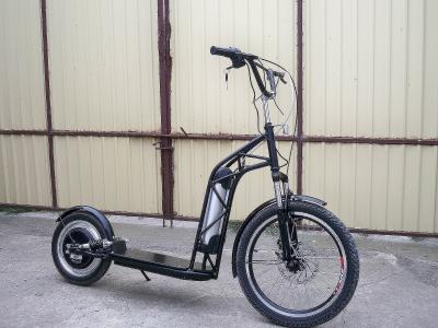

Очень интересно как будут себя чуствовать МК 10" заспицованные в велосипедное колесо при длительной эксплуатации.
Какая максимальная скорость в такой конфигурации. Тяги хватает?
toxin
Цитата: Инженер механик от 19 Июнь 2019 в 08:36Какая максимальная скорость в такой конфигурации. Тяги хватает?
тяга хорошая,а максималку не проверил,но думаю,что останется прежней,в районе 50кмч, 40 набирает уверенно.

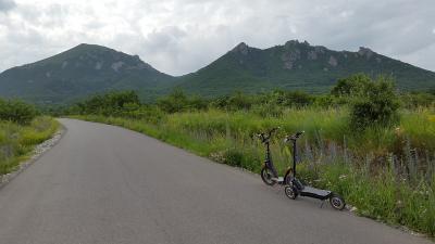

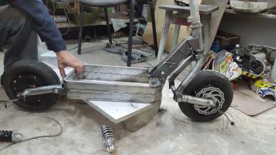

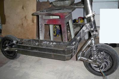

пилим новый проект.
строим самокат товарищу.

вот такая будет батарея. 15s3p ,lifepo 32700.  48в 19а\ч.  рядом для сравнения обычная 18650.

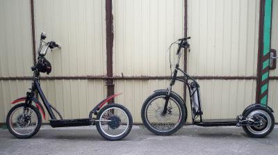

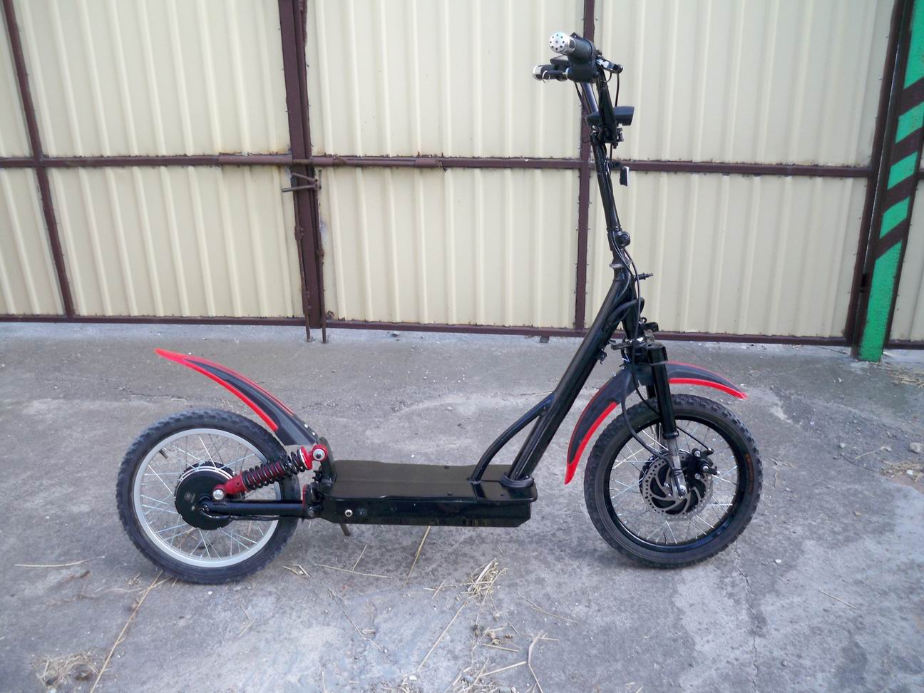

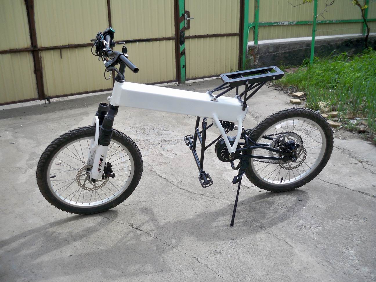

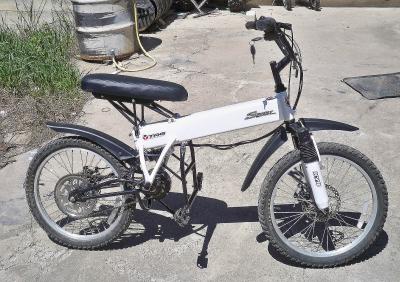

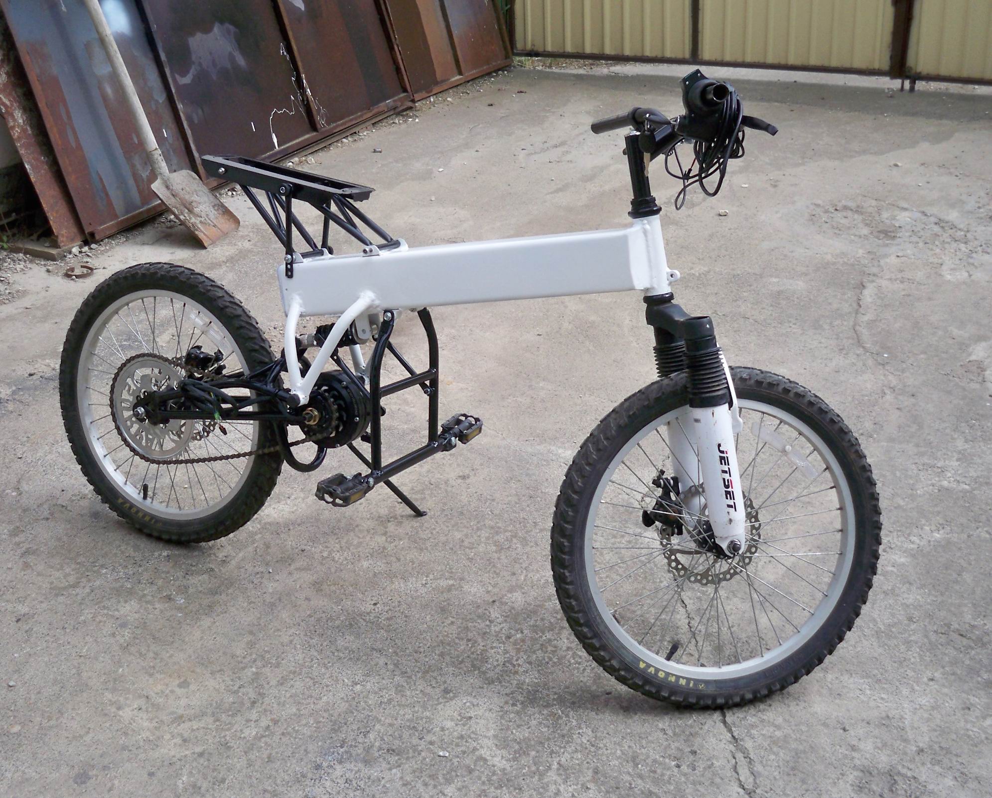

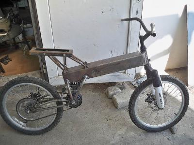

запилил себе новый самокат.
toxin
_Os

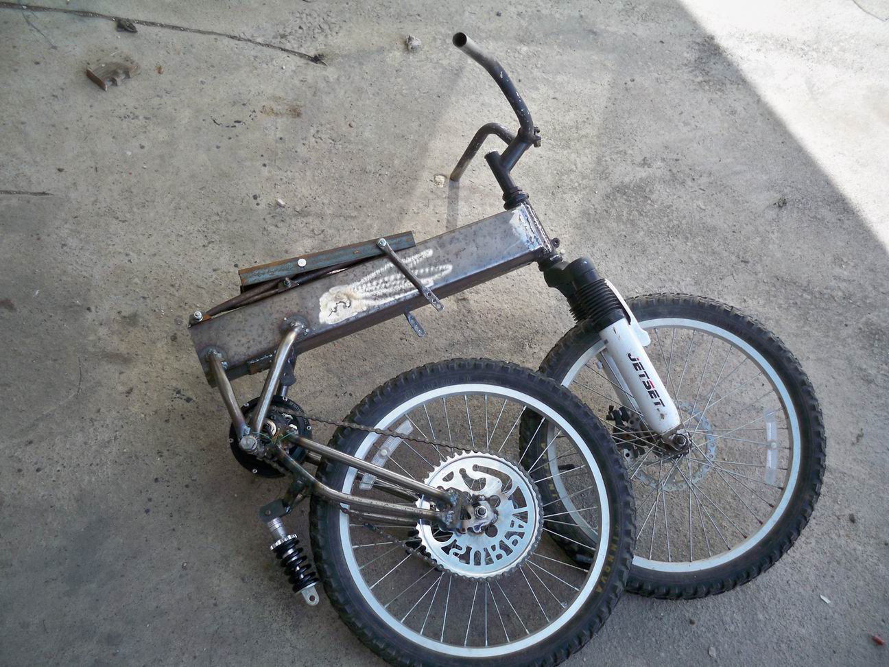

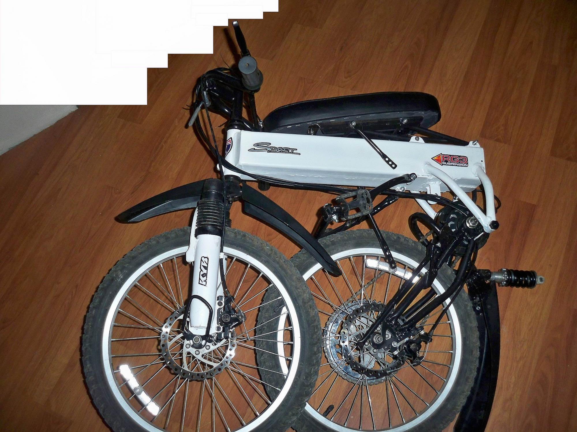

О о о о миддрайв :wow: Правда не самокат а велик (ну или мопед), не совсем по теме )) Но всё равно любопытно! У вас батка в раме? Не стали делать "классически" в треугольнике рамы снижая центр тяжести чтоб была возможность складывать?
toxin

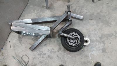

ну да,надо было в "наше творчество".

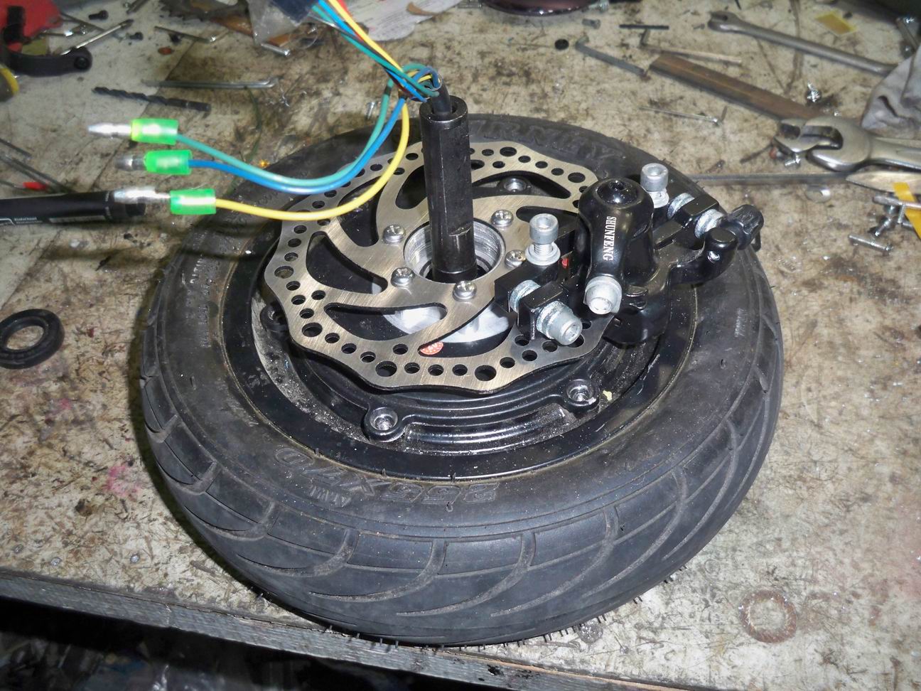

хочу "багажный" мини-мот.
складывается как на фото.
вся электрика будет в трубе.
мотор от самоката,сточил с него обод(был сломан).
сегодня докрасил железки,завтра буду собирать.

_Os
А педальный узел не хотите добавить? На случай нуля в батарейке  :run:? И ещё любопытно как он выглядит в сложенном виде. Крыло заднее не мешает? Подножка вперёд складывается?
А в целом - шикарно :wow: Я сам стремлюсь чтоб не было понятно что поделка - самоделка. В вашем случае всё здорово  :wow:
toxin
педали не хочу,батарея будет "жирной"

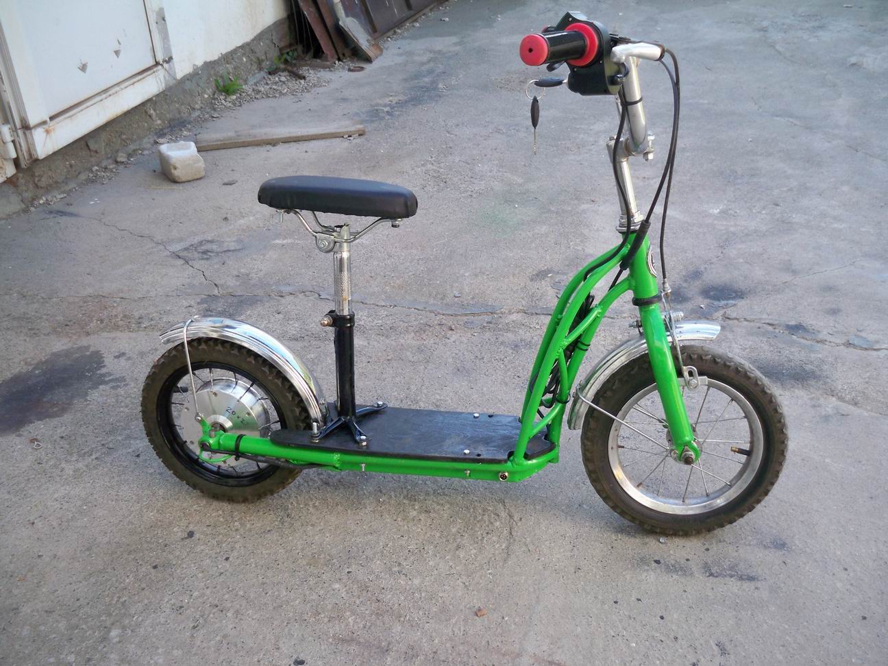

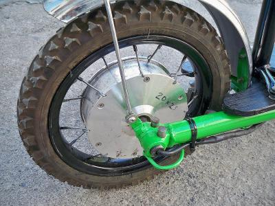

toxin

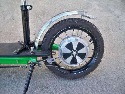

самокат для племянника. 24в 3ач,12дюймов,мотор 20мм.
