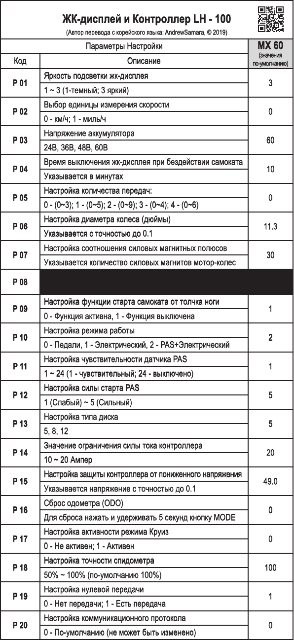

Цитата: zelen50 от 08 Июнь 2019 в 02:11Р5 меняется только на 0 или 1 ноль это старт без толчка. Один старт с толчком. Лично у меня она так работает.
Р12 меняется от 0 до 24 на что влияет я не заметил.
А Р09 -"'Kick and Go' setting" на что-то влияет? Я думал, что Р09 это как раз - "с толчком/без толчка".
And Rew
И курки разные? Р12 у меня 0-5. Напоминает сильно ситуацию с Куррус
Серж Самокатный
[user]zelen50[/user], у минимоторса это похоже на параметр времени отключения при простое. Попробуйте выставить параметр Р12 1-5 и посидите с секундомером возле самоката.
Добавлено 08 Июнь 2019 в 10:57
[user]And Rew[/user], думаю таки, что это таймер выключения :)
And Rew
Добавлено 08 Июнь 2019 в 11:10
У меня всё так!
Р8 почему то закрашен. У меня это %мощности. Было 37 и больше 30кмч на хх не крутил.
Поставил 100 - поехал....

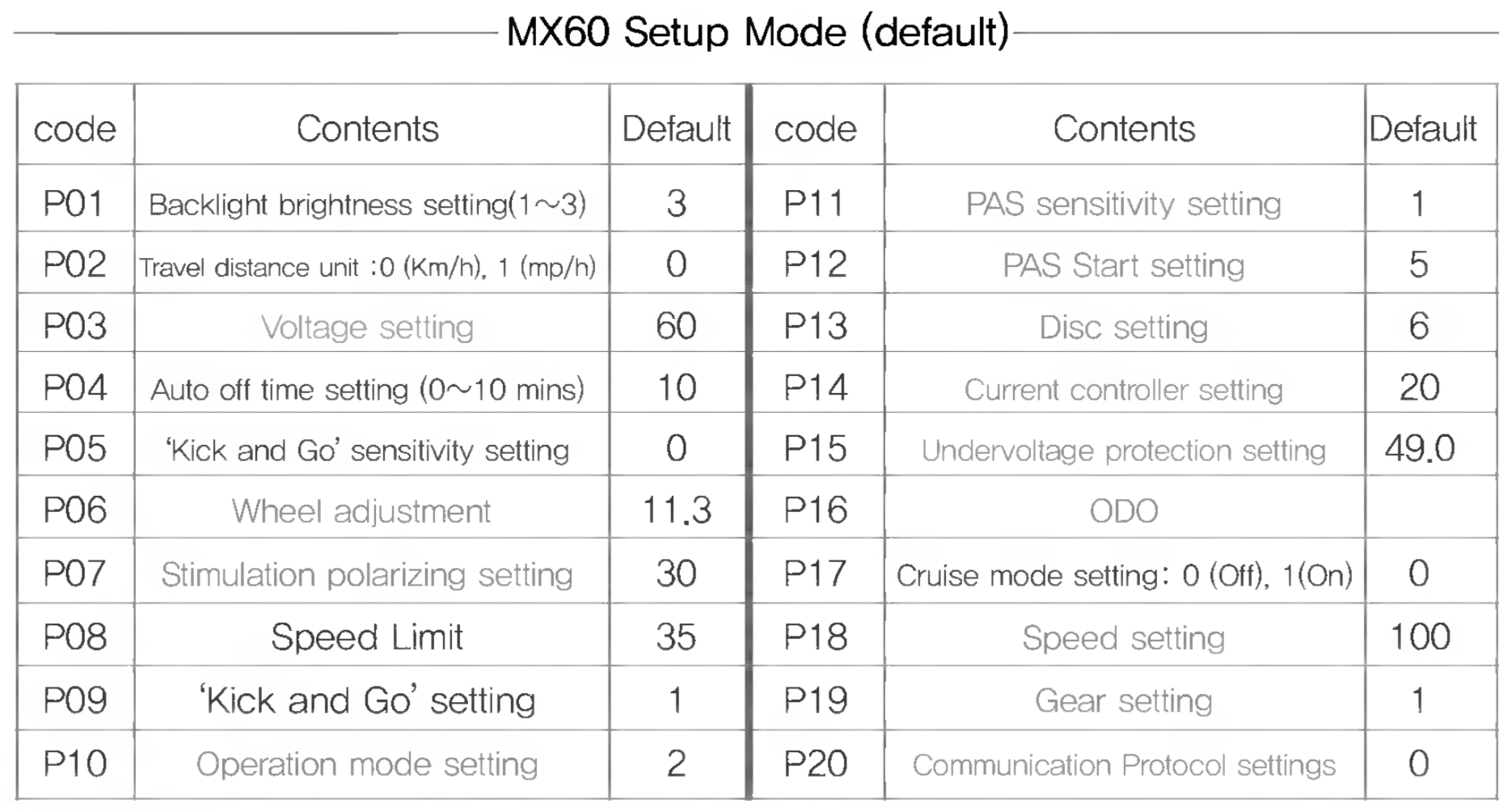

BaHo
#328
Эта таблица настроек - перевод от Andrew Samara таблицы, которую я давно позаимствовал в корейском чате на mercanemall.
А ниже - таблица настроек из свежей английской инструкции:
Похоже черным - используемые настройки, серым - не используемые.
zelen50
Р4 таймер отключения. У меня меняется от 1 до 60
