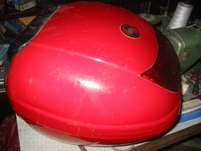

1. бензобак с инструментами
2. нарулька с вещами в ней
можно установить сигнализацию и прозвон.

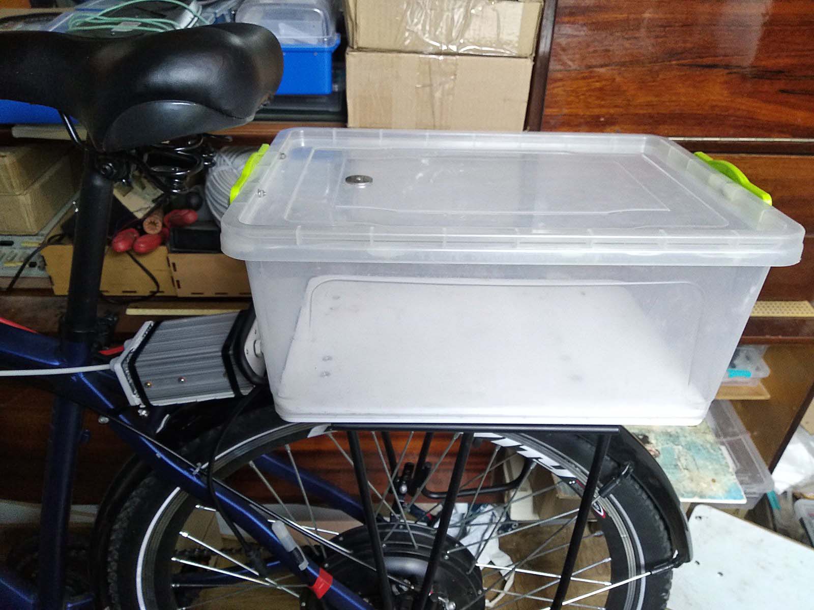

Много лет уже пользуюсь системой, показанной на фото. Это обыкновенный "пищевой" контейнер. Они разных размеров бывают, можно выбрать подходящий. Крепится самодельными хомутами к багажнику. Очень удобен в эксплуатации:
- имеет бортики, обеспечивающие отличную защиту от дождя / снега;
- ручку, которая ближе к седлу, можно прикрепить к крышке, и тогда получится своеобразная "петля", на которой крышка будет держаться при открытии.
- под седло можно поставить неодимовый магнит, а на саму крышку - монету (как на фото), и при открытии крышка будет удерживаться в открытом положении.
- при желании можно приделать датчик открытия багажника и подсветку при открытии.
Минусами такого решения являются невысокая прочность (дно надо усиливать фанерой или толстым пластиком / акрилом + при падении очень высока вероятность сломать ящик), а также внешний вид (кому-то может показаться "колхозом").
Примерные размеры ящика, что на фото (с бортиками): Д = 42,5 см, Ш = 31 см, В = 18,5 см. Заявленный объём - 17 л.

Цитата: Андрей_72 от 26 Дек. 2021 в 11:58Минусами такого решения являются невысокая прочность
Есть в хозяйстве такой контейнер, много лет его использовать можно только очень аккуратно....

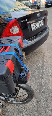

Вот так я использую более прочный контейнер. И то внутри были шуруповерт болгарка и прочее в таком духе , на кочке дно пробило.... , хотя если как у вас фанеру на дно то может и будет жить....
