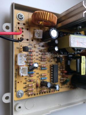

Есть некий блок питания от какого-то пылесоса. Выдает 12В. Помогите определить сколько с него можно снимать максимально току. Приблизительно понятно по входному предохранителю на 1.6А, значит ватт 200 с небольшим. Но может по комплектующим можно более точно сказать сколько выдержит. Елементов не мало на нем, может предусмотрена защита от перегруза? И тогда плавно повышая можно определить пределы?
И еще вопрос, на плате 3 разъема, один для вентилятора, тот что NIC методом тыка выяснил, что запускает бп. А что за третий?

12 вольт 6 ампер , плата от модуля ( кулера )  для охлаждения воды . Стоит на али 780 руб

6А это столько элемент пельтье в кулере кушает, который он питает, а больше то его можно нагрузить?

Ну дык, все явки пароли дали. Схема классическая на TL494 (как БП в IBM). Транс там ватт на 150-200. Инспектировать/менять диод Шоттки, радиатор и...
Сколько надо-то? 100 ампер не выжать :)

Надо 10-15А
Если ничего не менять, сколько можно снять? При перегрузке в защиту уйдет или погорит?

В таких БП стоит схема ограничения макс. тока. В данном случае, это 6А. При штатной нагрузке, перегрев мало маловероятен.
Если нужно больше тока, надо второй искать и соединять их параллельно.  ;-)

Там выпрямительный диод Шоттки стоИт, вроде, на 30 ампер, но лучше уточнить. Повышай плавно нагрузку и проверяй нагрев транса/дросселя/радиаторов. Сначала дай 8А, оставь на 15 минут, проверь нагрев. На 10-ти амперах, скорее всего понадобится принудит. охлаждение вентилятором. Главное понять возможную мощность транса и дросселя. Диод легко заменить на более мощный...
Токовой защиты я не вижу, есть связь через доп. виток в трансе, но это все вилами по воде, как защита от КЗ - сработает, но по повышенному току вряд ли...
Если с электроникой не дружим, то проще купить БП, тем более 12v распространенный и дешевый БП - источники для led лент...
