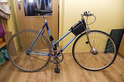

Самое лучшее для тс - это легкий в районе 2кг редукторник в переднее колесо и легкая батарейка. Иначе крутить педали просто не захочется.

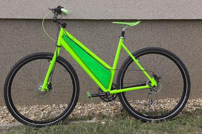

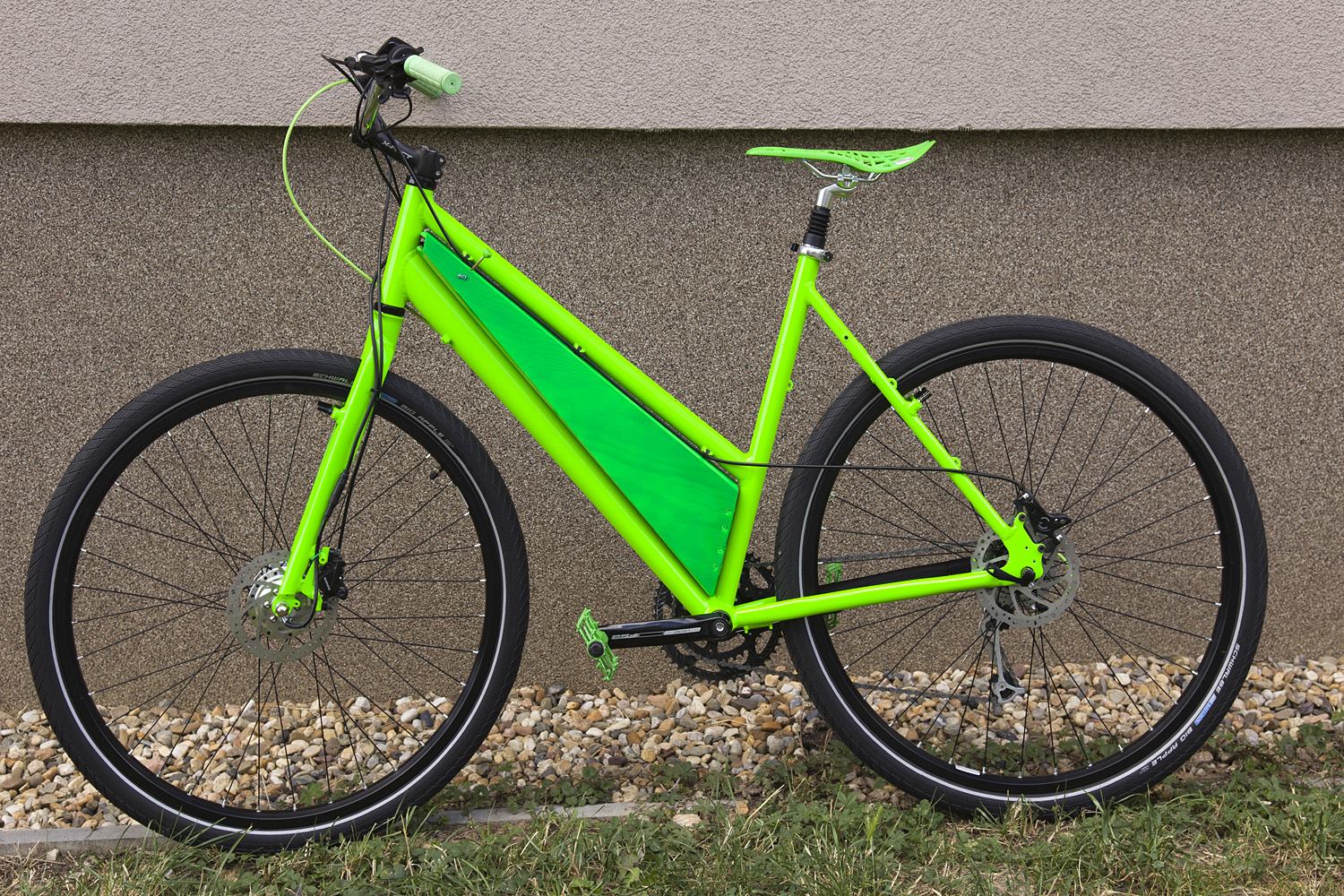

Я построил два подобных велосипеда, с моторами в переднем и в заднем колесе. Не понимаю, почему вы хотите мид (он же тяжелый и дорогой), если у вас нет горок и вы хотите легкий вариант.
Вся концепция электровелосипеда определяется батарейкой, а не мотором. Для справки, 1кг липолек мне хватает на 25км. Такая доппомощь увеличивает среднюю скорость движения с 25км/ч до 32км/ч.
Если помощь нужна только в горки, то можн взять и 1.3кг Xiongdu, как на моем зеленом велосипеде.

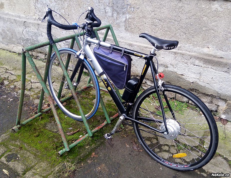

 Если нужен Велосипед с мотором а не Мотор с велосипедом может такой вариант уместен  https://ibb.co/ji8pJa  ?  Полный вес оборудования электрофикации в пределах  1,8 -2,0 кг включая батарею. В выключенном состоянии механическое воздействие ( в смысле торможения) на штатную транссмиссию велосипеда 0 % !
monitor
Цитата: Alar2 от 23 Фев. 2019 в 23:44В выключенном состоянии механическое воздействие ( в смысле торможения) на штатную транссмиссию велосипеда 0 % !
Это решение что то по типу CYCLON ?
BattleCruiser
Нет. Циклон - передача энергии осуществляется при помощи цепи (цепей). А на той картинке - фрикцион, передача энергии осуществляется при помощи трения.
