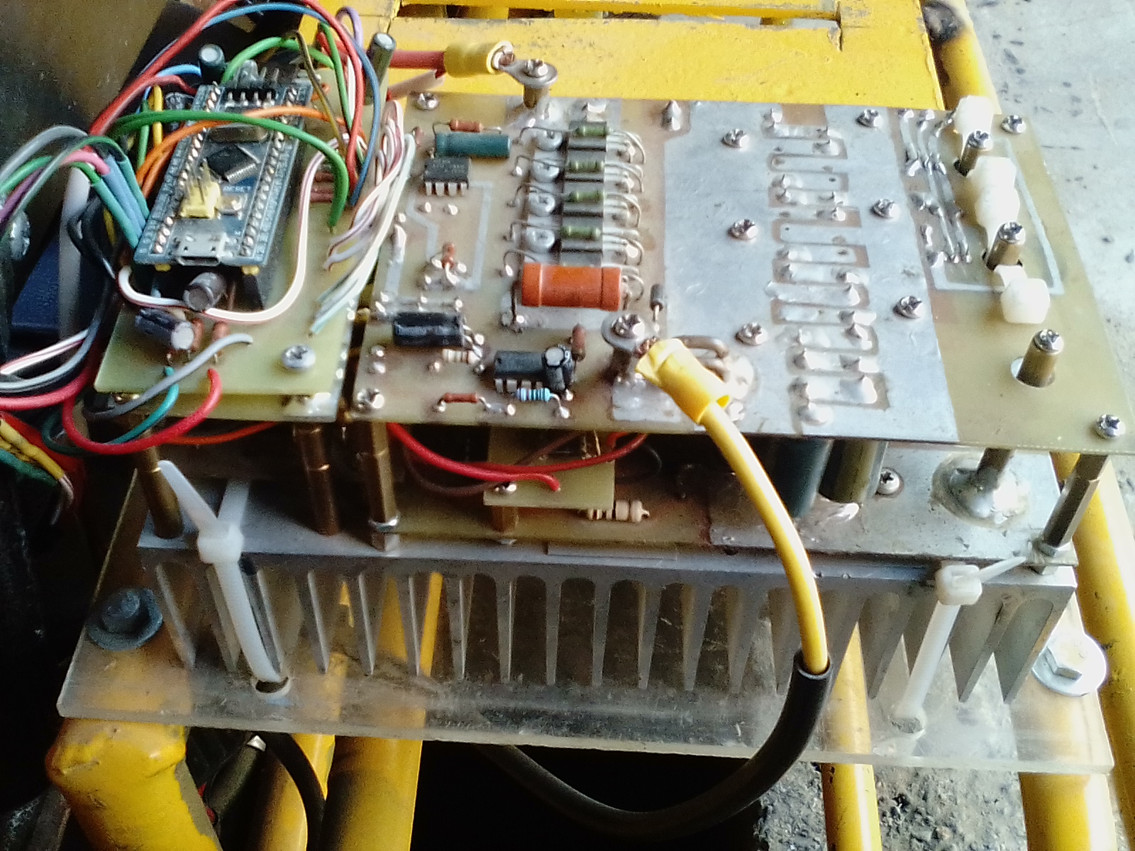

dpkv
Это старый контролер который стоит сейчас на карте, двигатель снял разворачиваю обмотку с звезды в треугольник попробую разогнать до 50км час и частоту подать 200гц, контроллер сделан на стм32

dpkv
В стм32 используется совсем другая прошивка с многими функциями которых нет в ардуино и обязательная работа  с энкодером во всех режимах

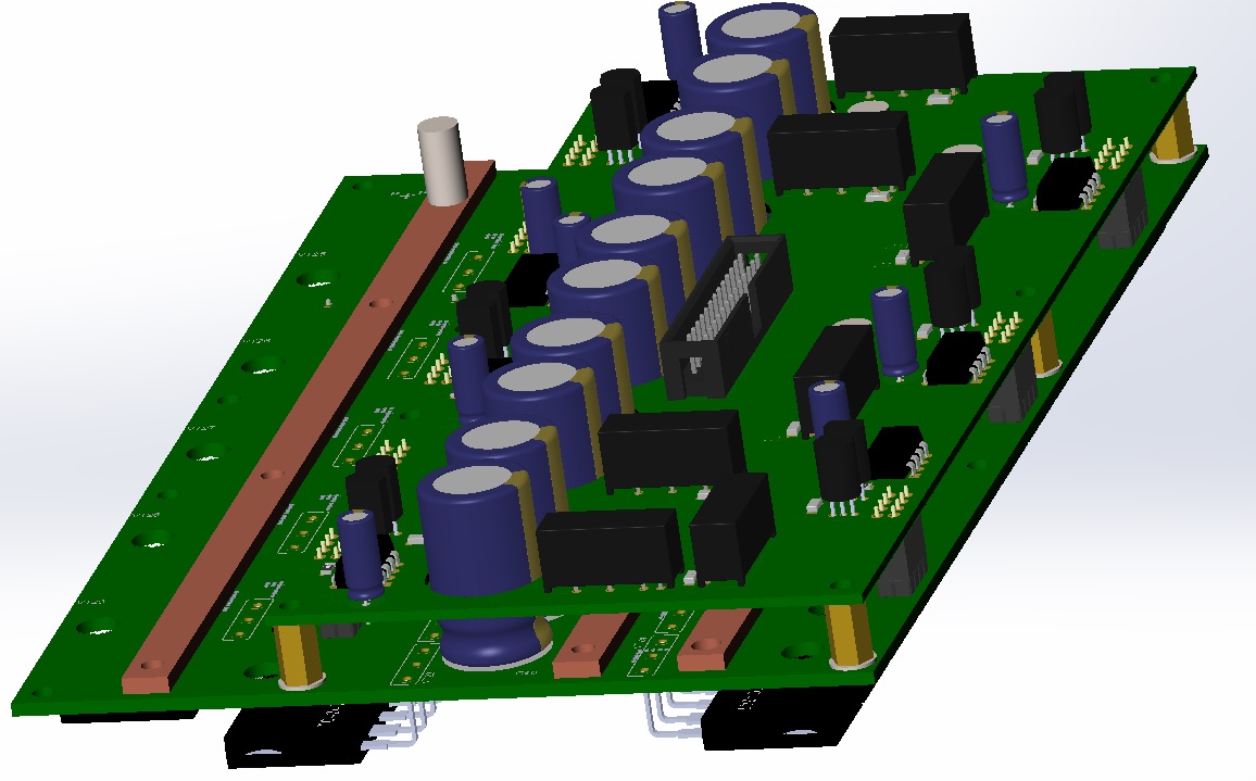

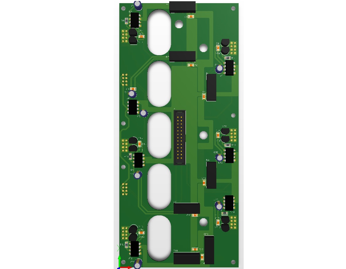

dpkv
Так же сейчас занимаюсь сборкой силового блока на контроллер который будет вращать двигатель мощностью от 10квт, фото силовой платы, логическая с стм пока в разработке
для связи со мной почта dpkv@ya.ru

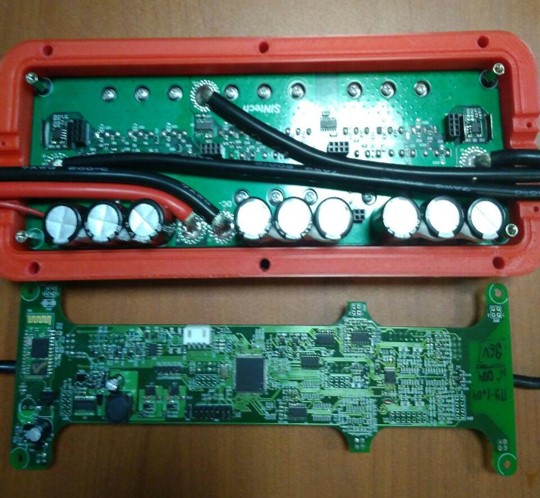

on4ip
Класс очень похоже на такое
Для BLDC и ACIM на 10-20квт.
dpkv
Некомерческая, тоже открытый исходный код есть , только на германском сайте, под нее я сделал свое железо, у них используется igbt модули вместо мосфетов

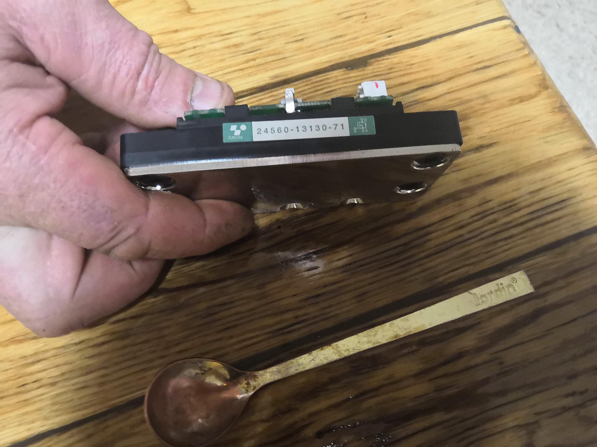

АУ, Ребята, что вы прекратили такую интересную тему. Я к вам хочу обратиться за помощью. Коротко о проблеме: уже как год я езжу на самодельном электроквадроцикле на коллекторном двиг. ДС-3,6 , очень тяжелый и слабый колл.узел. В гараже лежит АС от погрузчика тайота (снял на чермете) и 12 мосфет модулей, весом грамм по 300 (фотографии прикрепил ) Двигатель 9.5квт с охлаждением, сзади энкодер двухпроводный (что он кстати выдает?) примерно 30 зубцов на энкодере. Очень хочу его поставить на квадроцикл, вместо ДС, также без коробки. Вес двигателя примерно 30кг. Число полюсов неизвестно, (проверю 3х фазным трансформатором.) напряжение 60 вольт. Сам в программировании не бум бум , я только программировал пром.частотники. Создать контроллер - не могу. Но могу сделать 3х фазный силовой мост на этих модулях. Емкость затвора у них порядка 120нф (0.1мкф) т.е огромна , по сравнению с другими. Ток не известен , кто знает их -подскажите! Напряжение 100вольт держат точно. (проверял) Как ваше мнение , получится ди из них 3х фазный мост и в качестве драйверов оптопары 3180, с усилителями тока ампер на 20.
Обращаюсь к вам , создателю темы. Мне нужна плата управления на контроллере с 6 выходами на светодиоды оптодрайверов , с подключением ручки газа на холле. И чтобы был токовый вход от шунта в минусовом  проводе. естественно вход энкодера 2 провода. Питание 5 вольт для контроллера ,это моя забота. Что можете предложить?

dpkv
Цитата: nes_vladimir от 02 Нояб. 2019 в 20:20АУ, Ребята, что вы прекратили такую интересную тему. Я к вам хочу обратиться за помощью. Коротко о проблеме: уже как год я езжу на самодельном электроквадроцикле на коллекторном двиг. ДС-3,6 , очень тяжелый и слабый колл.узел. В гараже лежит АС от погрузчика тайота (снял на чермете) и 12 мосфет модулей, весом грамм по 300 (фотографии прикрепил ) Двигатель 9.5квт с охлаждением, сзади энкодер двухпроводный (что он кстати выдает?) примерно 30 зубцов на энкодере. Очень хочу его поставить на квадроцикл, вместо ДС, также без коробки. Вес двигателя примерно 30кг. Число полюсов неизвестно, (проверю 3х фазным трансформатором.) напряжение 60 вольт. Сам в программировании не бум бум , я только программировал пром.частотники. Создать контроллер - не могу. Но могу сделать 3х фазный силовой мост на этих модулях. Емкость затвора у них порядка 120нф (0.1мкф) т.е огромна , по сравнению с другими. Ток не известен , кто знает их -подскажите! Напряжение 100вольт держат точно. (проверял) Как ваше мнение , получится ди из них 3х фазный мост и в качестве драйверов оптопары 3180, с усилителями тока ампер на 20.
Как раз мой контроллер на стм32 вам подойдет, плата управления пока проектируется, я так понимаю что вам нужна плата управления для запуска этого двигателя, как спроектирую выложу сюда на форум

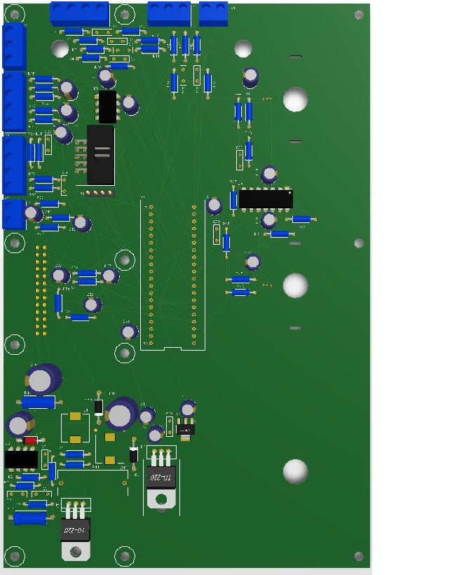

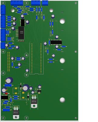

dpkv
Логическая платы этого контролера
Добавлено 04 Нояб. 2019 в 14:26
На ней сама плата стм32, датчики тока, аппаратная защита от превышения фазного тока, модуль вайфай, причем никакая программа не нужна для настройки, заходите на веб страницу через андройд и можно настраивать любые параметры, и сам блок питания от 24 до 90в, и микросхема can

nes_vladimir
Мне пойдет эта плата , но вы пишите что на ней стоят датчики тока и аппаратная защита. Это что , толстые силовые провода заводить? Датчик тока я думаю должен стоять рядом с силовым мостом, а на вашей плате только усилитель шунта. И аппаратная защита. Я не спец в этом конечно, но думаю вы подразумеваете установку умных драйверов,со своим дет-таймом, и входом для токовой защиты. Я планировал установку 6 тупых опто драйверов с усилителями с раздельным питанием, как вы думаете, как это все согласовать?! Может вы подскажите что-нибудь стоящее, как сделать мне драйвера под вашу плату.
Плата есть в наличии? если нет, то сколько ее ждать. и интересует цена.
dpkv
вам ненужны будут шунты вообще, проденете свои провода в отверстия фаз, там будут стоять датчики тока в виде феритовых колец, шунты не используются вообще,  выход с этой платы идет как раз под 6 драйверов оптических, плата полностью готовая будет, останется к ней подключить энкодер, желательно датчик температуры радиатора, нужно добавить резистор чтоб измерять напряжение на шине питания ваших модулей, педаль газа любая хоть два резистора одновременно, хоть 1, напряжение настраивается в программе
Добавлено 06 Нояб. 2019 в 20:54
так же реализованы в ней функции круиз контроль, рекуперация, торможение, движение назад, может читать педаль газа по can шине, может управлять контактором предзаряда конденсаторов, может управлять зарядкой акб если у вас напряжение на акб выше или ниже вашего источника питания для зарядки этот модуль можно настроить будет использовать двигатель в качестве индуктора и заряжать акб, связь можно сделать или по usb ttl кабелем или по wi fi
