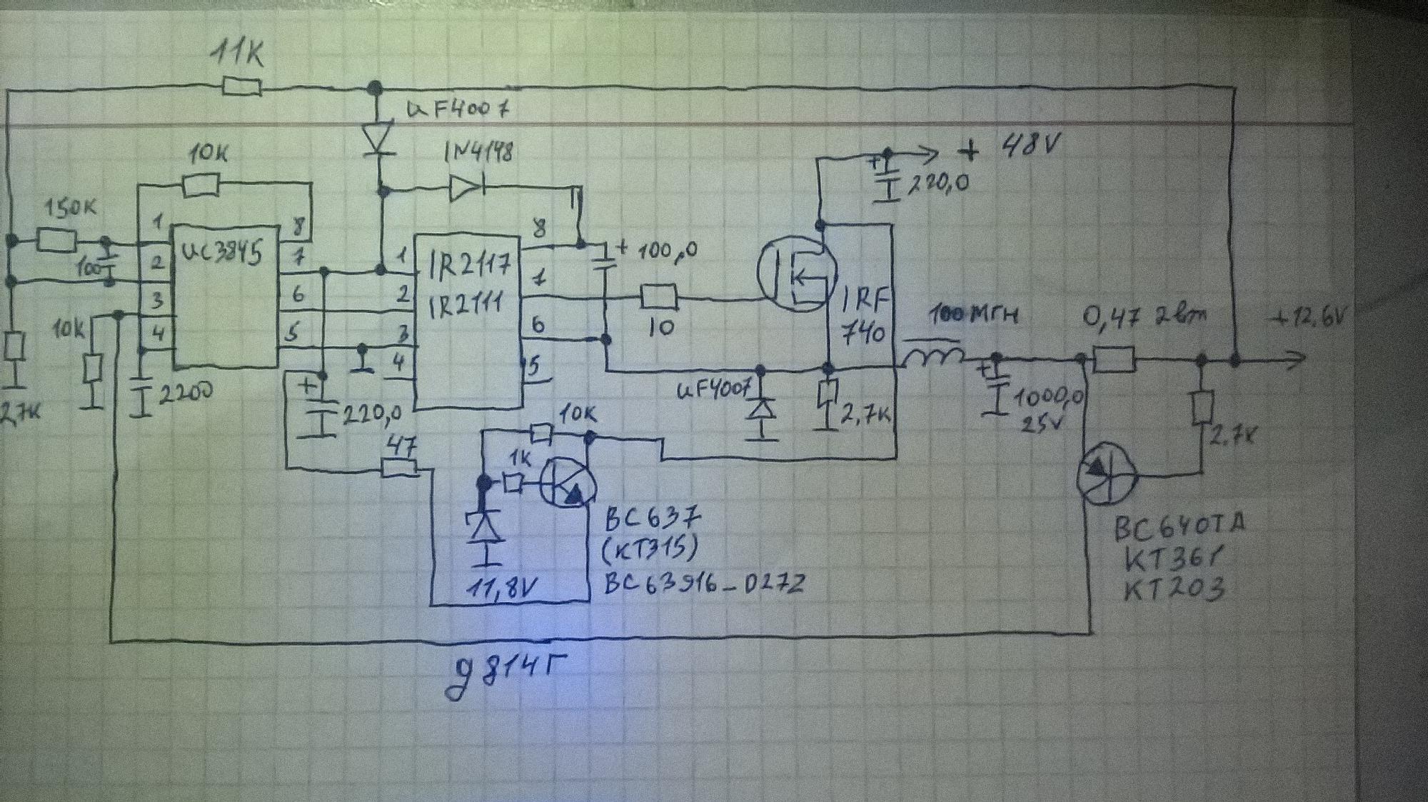

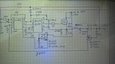

dpkv
Переработал схему дежурного блока питания теперь ненужно мотать трансформатор, выкладываю саму схему
