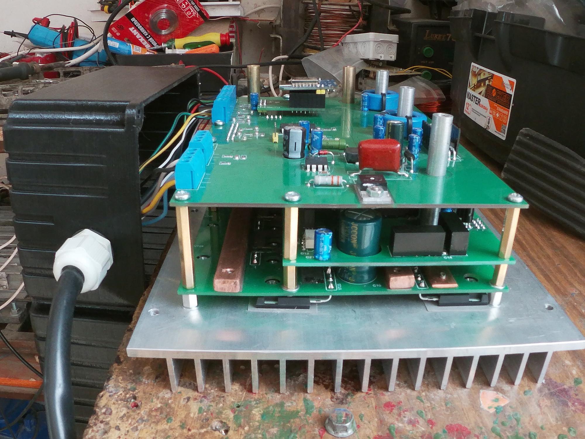

Всем привет, у кого какие новости, может  кто  закончил контроллер, я новый проектирую очень мощный уже на легковой автомобиль на 50квт
для связи со мной почта dpkv@ya.ru
А хорошо ли на разъёмах? Что-то в авто либо делают одноплатное либо через гибкие кабели.
dpkv
Как возможно сделать тут одноплатные? тогда он еще больше получится
Хороший вопрос. :exactly: Просто автоэлектроника - это обязательный учёт сильных вибраций, заливка, пролачка, герметизация.
dpkv
Лаком он и так будет залит после паяки, можно было сделать отдельную логическую плату но она и так будет сверху держать платы что по вертикале

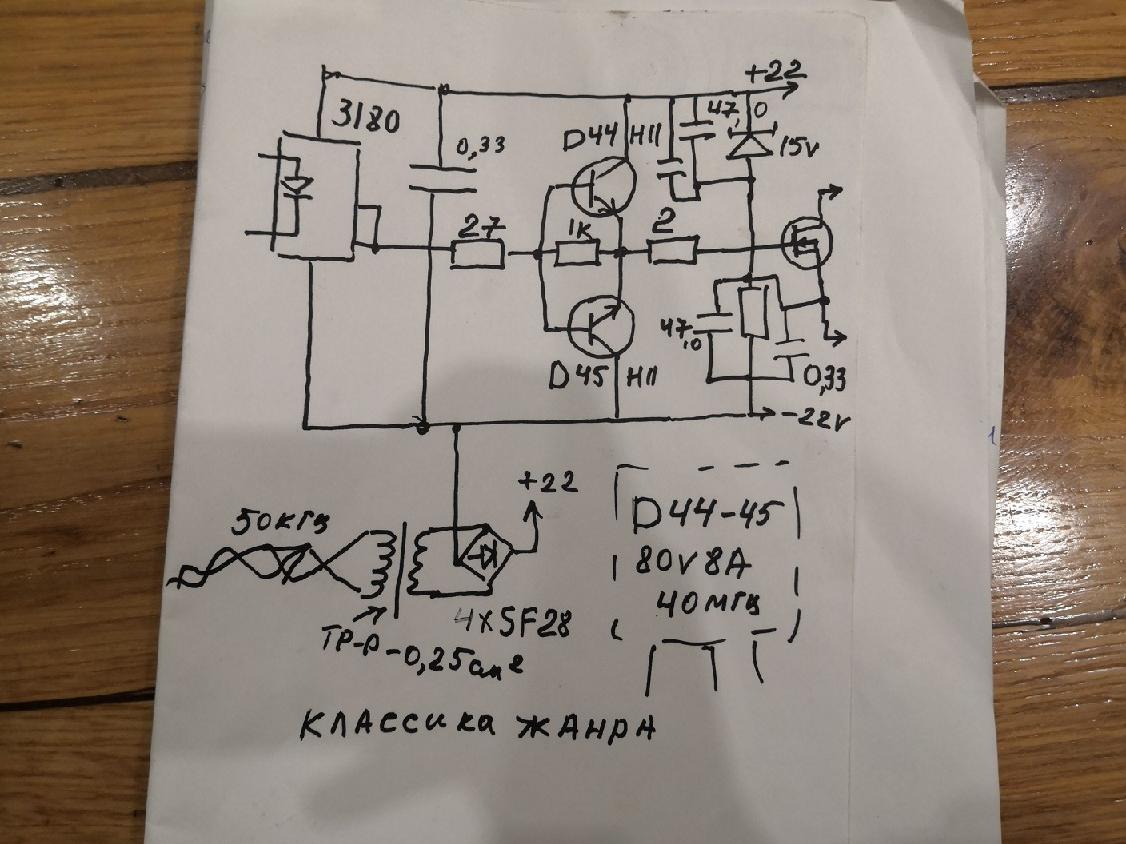

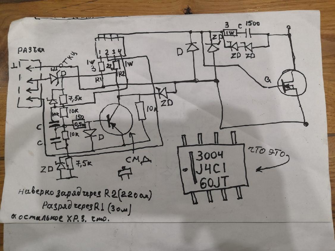

Не мог не сделать маленький отчет по запуску контроллера. Я его попробовал запустить в середине мая, запитав от лабораторника 2квт. Пробовал разные моторы до 1квт. Все работали с мягким "писком" и очень ровно. Двиг. "Бош"на 300гц 110V от фрезера 1квт, даже давал неплохой момент, потребляя 300ма на холостом ходу с частотой 3гц (без Энкодера) Но я обрадовался рано. Подключив двиг 10квт -получил 25ам холостого хода и вибрацию при вращении (как на 3 цилиндрах) После подключение энкодера, двиг попытался разогнаться, но блок питания перешел в ограничения тока, "заикал" и все накрылось.Каким-то образом вышла из строя штатная понижайка 72/12. да так, что восстанавливать замучился и бросил. Так же пробился один модуль, как-то на половину, затвор звонился с истоком.
Заменил модуль, поставил супрессоры 18V на затвор, аккумы вместо понижайки, и подключил все это к батарее квадра, проводами по 35мм² ничего не изменилось , ток хх -25А и противная вибрация по всему корпусу квадра.Двиг исправен, крутил от сети 50гц. Изменял первый  параметр "boost" от 200 до 4000-ничего не меняется. Все,приехали  :-( а мечтал выехать в мае на новом двигателе.
Обращаюсь к гостям форума за помощью.Это будет полезно всем! Я выложил схему своего драйвера , вполне обычный. Далее 2 схема-это японский штатный драйвер с погрузчика тайота (60V питания) Он конечно интересный, но в нем есть непонятный элемент -что это?! Транзисторная сборка или что-то еще не пойму, думаю дальше, что заряд идет через резистор 220Ом и разряд через 3Ом. Зачем тогда странная цепочка между затвором и истоком.В общем, кто что думает, как состыковать вход этого чуда с выходом процессора 3.3V 10МА  Оптрон конечно же нужен обязательно, как и изолированные источники, а дальше ..для чего 2 входа ? Сам я жду осцыл. Посмотрю, что твориться на затворах. Детали драйверов были китайские с али -отсюда недоверие . Эх хорошо бы проверенную плату воткнуть, может у dpkv завалялась одна?)
dpkv
Готовых плат отдельно нету, есть чистые без деталей, мой совет убрать модули и собрать все на транзисторах, запустить, настроить, а потом уже на модулях пытаться что то делать, как я писал уже ранее нужно знать точно чем ваши модули управляются, может не совпадать импульс управления от сюда и проблемы
Добавлено 15 Июнь 2020 в 13:28
27 Ом между драйвером и повторителем это много

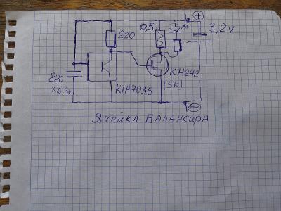

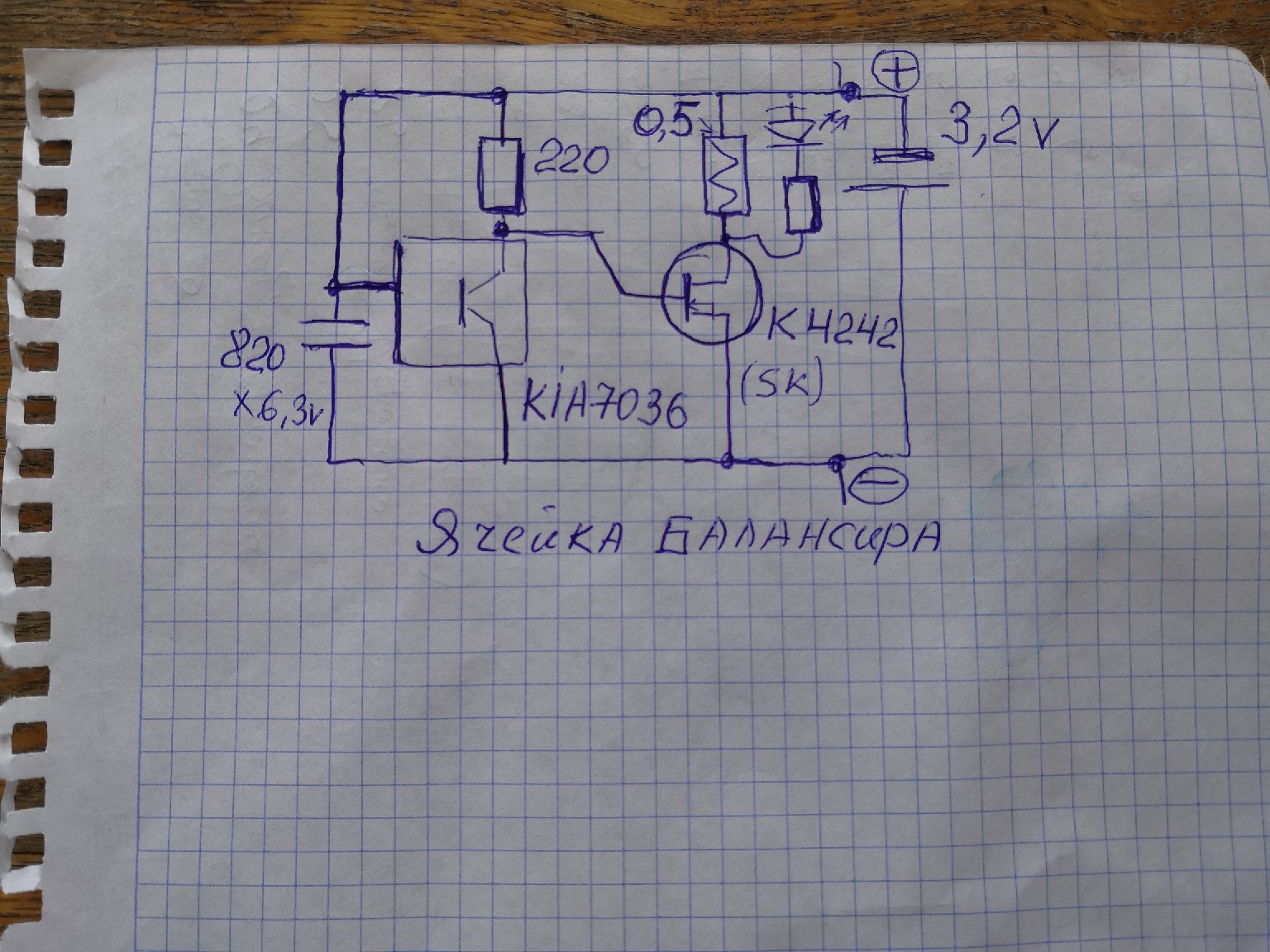

Всем Привет! откатал сезон отлично, без поломок и аварий. Погода прекрасная, поездки на квадре продолжаются. Достал блок балансиров для ячеек, решил заменить термоконтакты с 60 градусов на 80 и продуть от паутины. Блок получился вполне рабочим и надежным, так что представляю. общественности, кому нибудь пригодится, буду очень рад.
Схема элементарна, в моем случае (0.5 ом) сдерживающий ток достигает 7А , никаких оптронов обратной связи нет. Решил все просто: 4 шт.. распределенных термоконтакта соед. в параллель пр достижении порога темпер. переключают зарядное ( оно у меня из свар. инвертора) на ток 5A ( штатная термозащита) Инвертор "Престиж"
косой мост- купил сломанный , перемотал на 100V 20A.
Лучше полевики с мат. платы к4242, были к 4239 греются сильно., также проигрывают iR3715, К4215, К4212.
Температура транза припаянного к печатке при 6А 60 градусов. остальные 80-120 гр. Лучше поковырять с мат плат, чем покупать на али. Кондер очень влияет на напряжение ограничения +- 0.IV, они качественные с мат.плат. Тему прошу не переносить , согласовано с dpkv/ Удачи!
