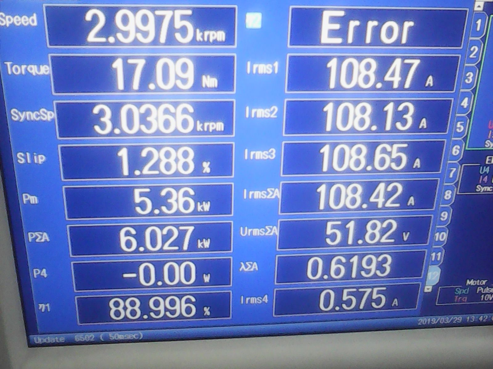

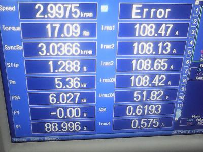

ДА90С без ребер и весом 10,5 кг. 5 кВт с батареи при 52В, хотя мотор 96В но используется в основном с 72В.

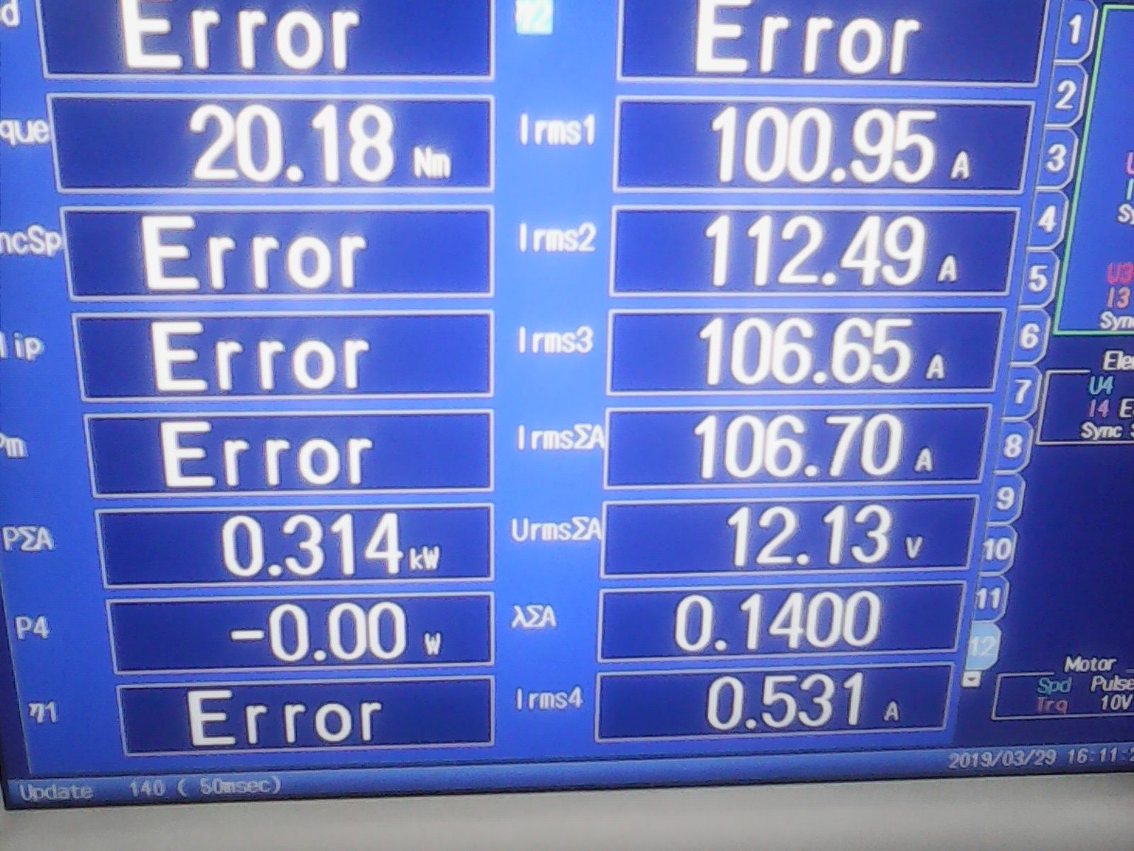

А вот понаблюдать какие фазные токи текут и как меняется напряжение по фазам, на этом контроллере, могло бы дать хорошую картину. И настраивать при таком наблюдении. Но это возможно только на стенде. Клещи тут не помогут и вольтметры.
Мощность может быть таже. Но соотношение тока и напряжения может отличаться и в разы. А нагрев идёт не от напряжения, а именно от  тока. И на каких оборотах это соотношение приходит к номинальному, это нужно выяснить.

Цитата: dpkv от 14 Фев. 2020 в 19:14Виктор, у вас напряжение на стенде 52в переменное, а у меня батарейное 52в поэтому у меня ослабление поля еще раньше происходит, может быть и скорость больше можно было развить  чем 44км в час, а так же покрутить скольжение которое работает после ослабления поля, как потеплеет займусь настройкой дальше
Нет, на стенде было 72 В. Если заметили, то со старта контроллер подавал 12 В, а при 3000 оборотов было 52. При увеличении скорости и нагрузки напряжение увеличивается.
