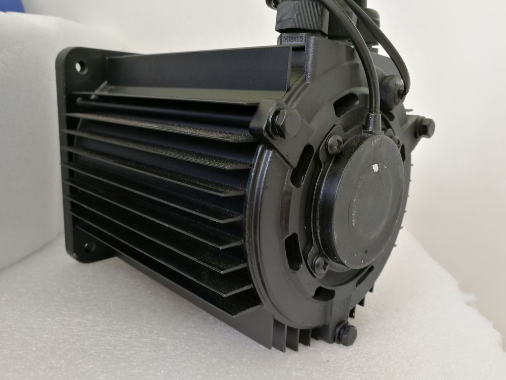

Цитата: kor от 15 Фев. 2020 в 11:26Вы его разбирать не планируете? Посмотреть какой там воздушный зазор, со своим старым мотором сравнить.
Пока не буду, нет нужды в этом, боюсь сломать что то)
для связи со мной почта dpkv@ya.ru
vicar21
Могу и так ответить. Воздушный зазор 0,25 мм
Но для простоты можно и через заднюю крышку, точнее через отверстия замерять
kor
Цитата: vicar21 от 15 Фев. 2020 в 15:27Могу и так ответить. Воздушный зазор 0,25 мм
Спасибо, еще,  из пластин какой толщины статор сделан?
vicar21
Цитата: kor от 15 Фев. 2020 в 15:35Спасибо, еще,  из пластин какой толщины статор сделан?
стандарт 0,5 мм

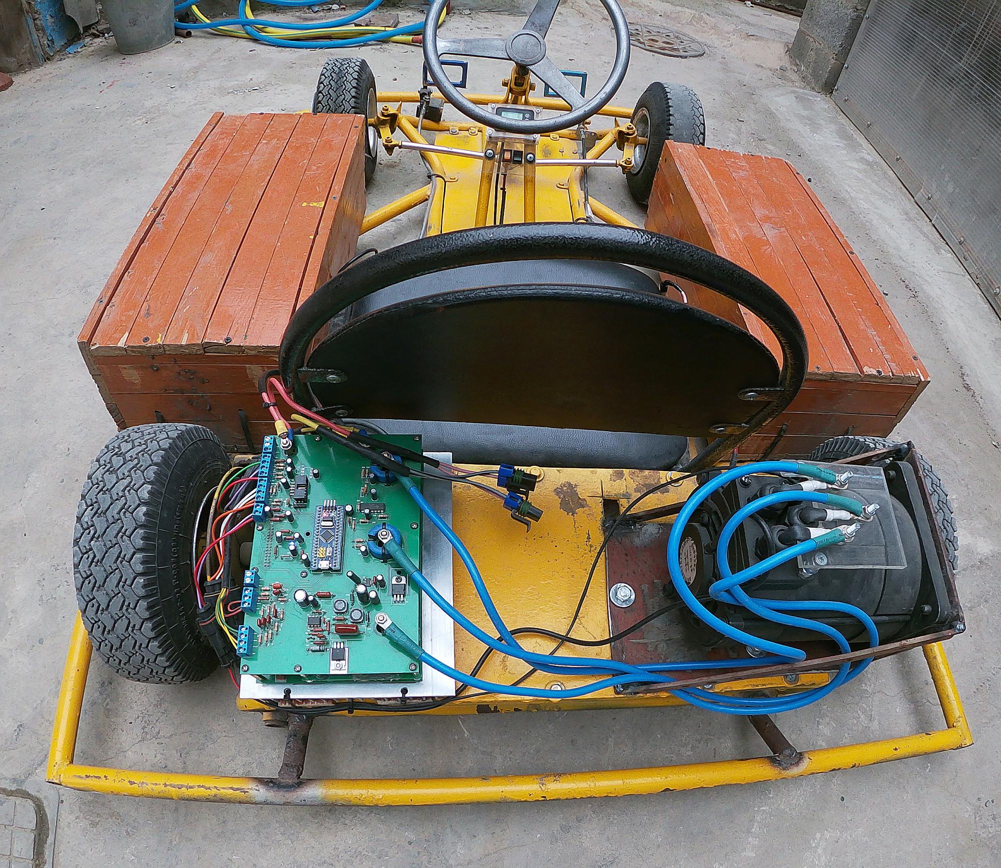

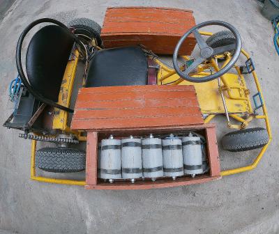

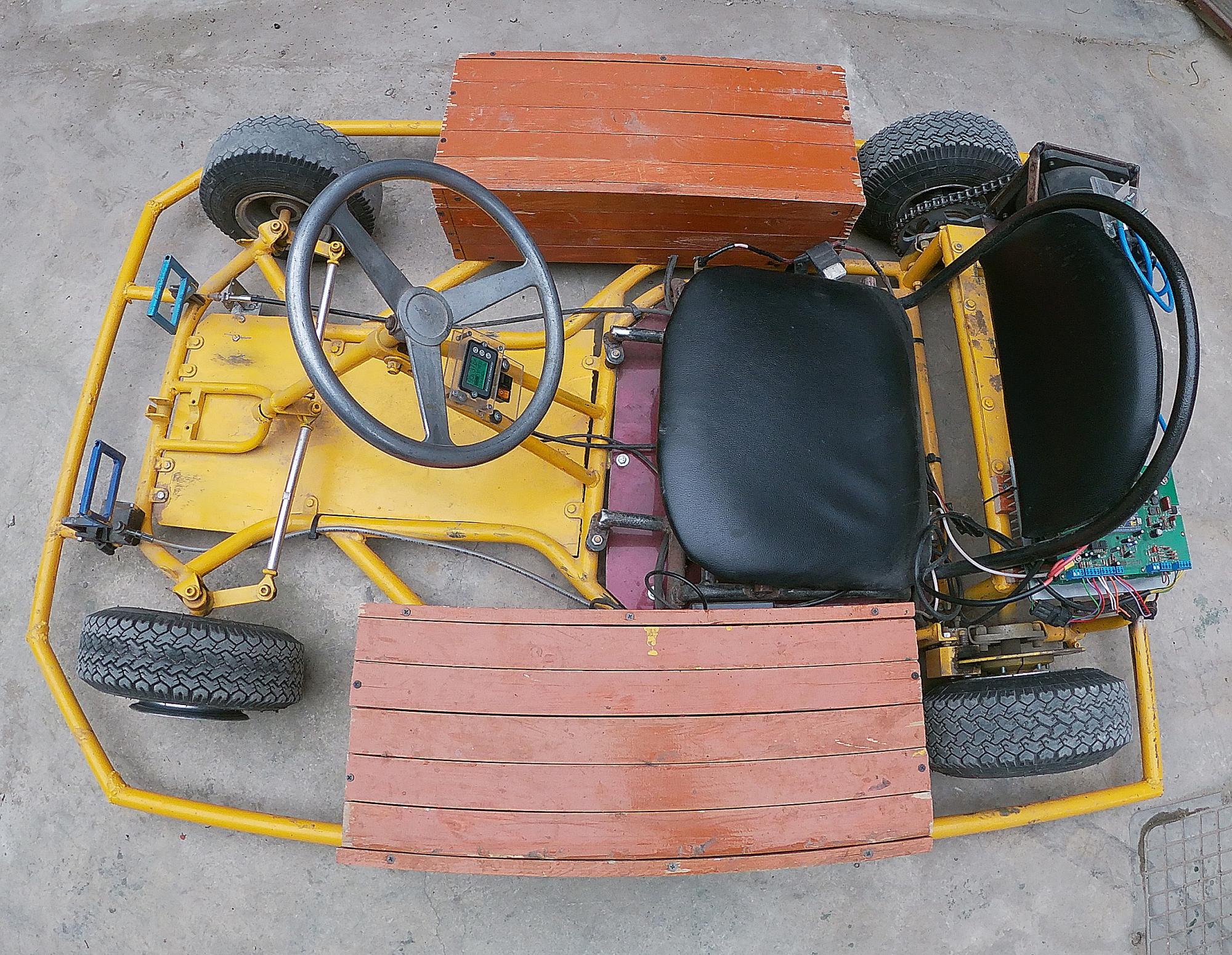

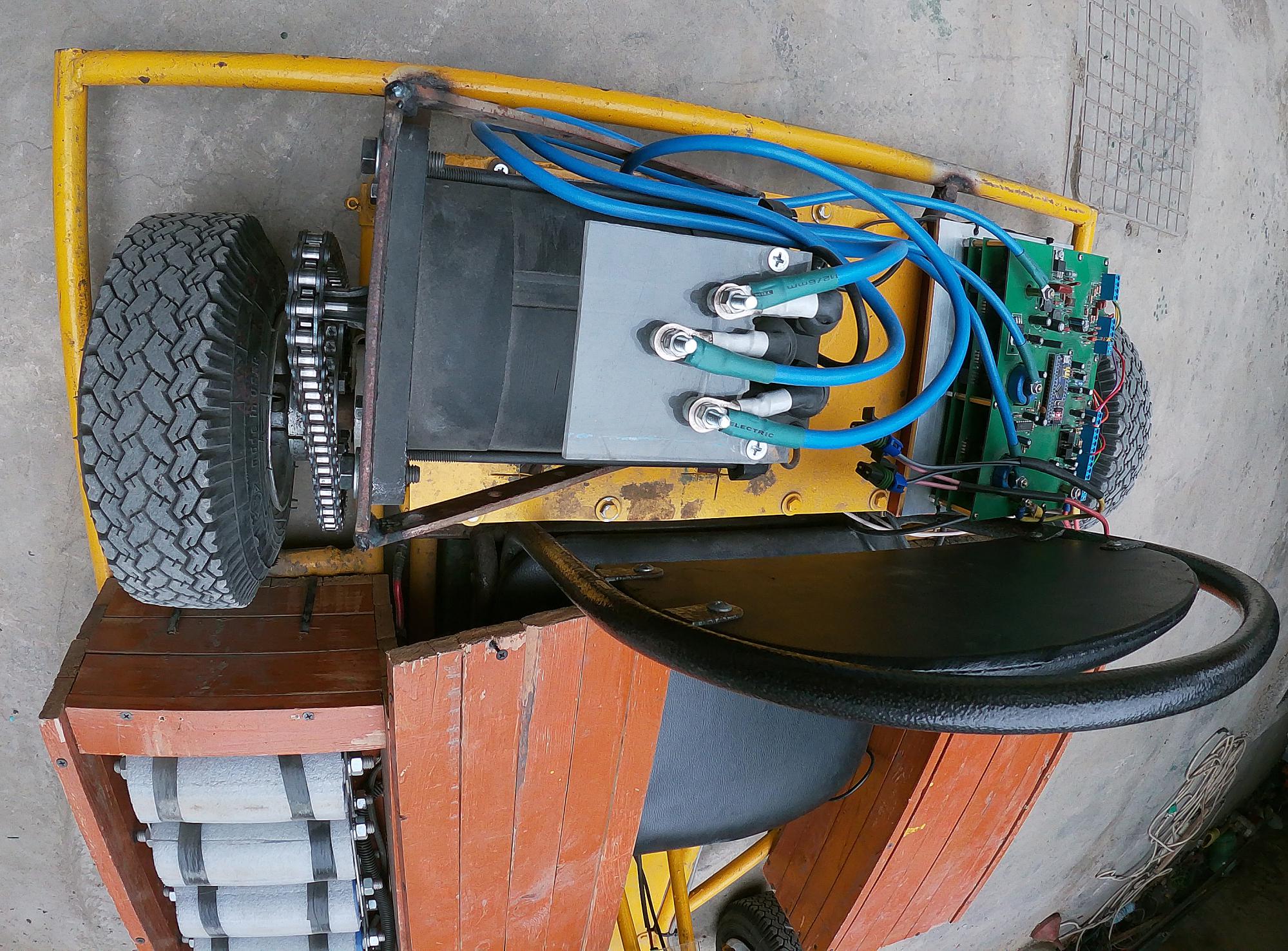

Сделал фото картинга с новым контроллером и двигателем
dpkv
Осталось "получить" цену крупной партии в районе 100уе и асинхронник "пойдёт в массы". B-)
