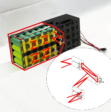

[user]tmkt[/user], https://ru.nkon.nl/vruzend-diy-battery-kit-v2-0.html заявлено как 20ампер с одной ячейки. Я уже которое время хочу собрать на них. Да вот только либо в сборе покупаю новую либо форм-фактор своего эл транспорта меняю. В общем не получается. В этом году хочу опять попробовать.
Офигеть!  :wow:
То есть каждую ячейку можно обжать этим холдером? И снимать до 20А?
А как они обжимаются чтоб не слетали с ячейки? клеить надо или просто туго налазят?
Почитал еще подробнее. Они там напрессовываются, эти пластиковые штуковины
насколько прочно держатся хз )
но в целом концепция мне нравится, но блин ДОРОГО, для 16s7p надо 4 пачки этих холдеров заказать у них, а это с доставкой выйдет под 10 000руб, блин, у сборщиков заказывать дешевле выходит  :-D
и еще вопрос насколько батарея будет объемистее по сравнению с (ок, не с термоклеем но хотя бы с простенькими холдерами) ?

Врузенды критикуют за то, что у них нет метода надежного прижатия контактов. То, как это делает индиец, который изготавливает эти холдеры - стягивает всю сборку несколькими зип-стяжками, просто смехотворно - там половина ячеек отсоединится на первой же кочке.

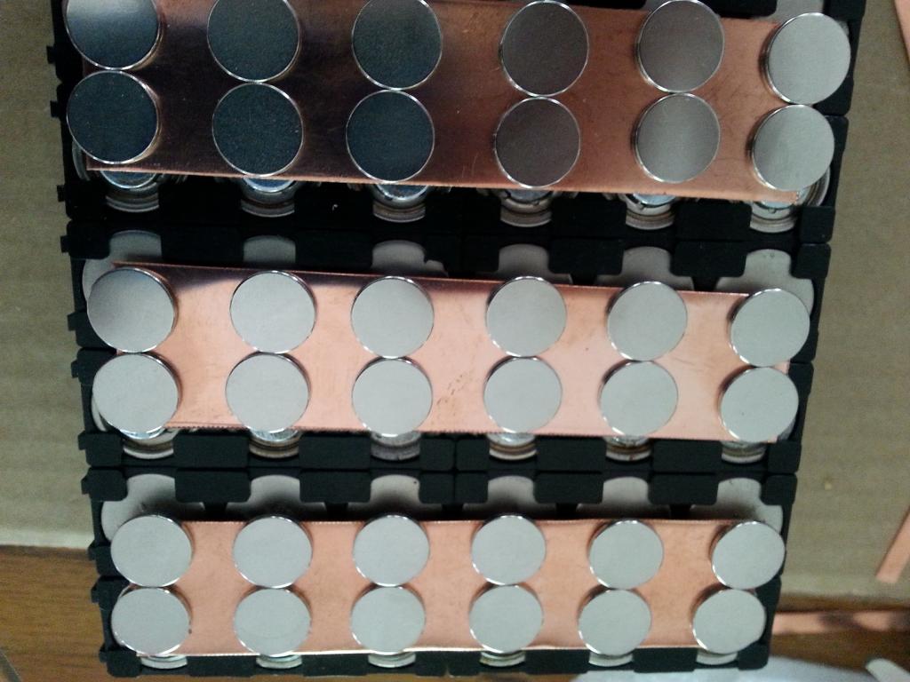

А вообще, на Сфере есть куча тем про сборки без сварки, поиск по "diy 18650 holder", например. Вот даже кто-то делал сборки на магнитных контактах:
https://endless-sphere.com/forums/viewtopic.php?f=14&t=60517&hilit=diy+18650+holder#p917007
Или вот:

3Д файлы надо еще уметь куда-то загрузить чтобы напечатать  :bw: и 3д принтер стоит дороже аппарата для сварки  :facepalm:
а насчет врузендов - я уже загорелся ) ради проверки концепции - хотя бы одну батарею собрать на них  :eureka:
что он там стяжками стягивает я не видел? может это просто чтоб не телепалось
а так на каждую ячейку контакты прижимаются как я понял - запрессовкой, и далее держатся за счет трения пластмассы об корпус ячейки ! но я думаю, для надежности можно и термоклеем все обмазать  :pardon:

Цитата: Чайнег от 01 Март 2019 в 09:04
Или вот:
я что-то не пойму ячейки разве магнитятся? ) хотя да... я так их удлиняю временами для фонариков и прочего...
но блин, магниты - это же еще менее надежно чем опрессовка пластиковыми крышечками  :bw:
