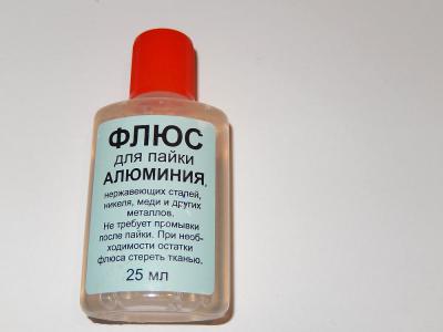

Время пайки зависит больше от флюса чем от криворукости.
Если капаешь каплю флюса для алюминия - за сек лудится и паяется все.
как его остатки влияют на коррозию -не проверял.
если же паять канифолью, сначала залудить потом припаять выйдет всегда больше секунды

Цитата: matr от 01 Март 2019 в 13:15как его остатки влияют на коррозию -не проверял.
Это легко выяснить, достаточно измерить проводимость капли флюса.
Если сопротивление стремится к бесконечности ( больше 100 МОм) , то волноваться не стоит.
Если же там омы или десятки ом , то однозначно это электролит , его нужно смыть , мало того что он будет вызывать коррозию , он еще и саморазряд может вызвать , если попадет под картонную изолирующую шайбу , пропитается , и начнет замыкать  +   на корпус.

Кислоты разные бывают.
Я покупал дорогой немецкий флюс в Чип и Дипе, для пайки алюминия.
Только с ним, с большим трудом, удалось перепаять элементы в котлете липо.  :ah:
А российские, перепробовал три разные кислоты...результат был неудовлетворительный  :-(

Паяльник на 60+ вт с жирным теплоёмким жалом. Желательно необгораемым (интересно, кто-то ещё в 21 веке паяет другими?) Температура повыше, 400 градусов пойдёт.
Флюс лучше самый малоактивный, спиртоканифоль подойдёт (Лти-120, как вариант). Достать в любом радиомагазине (митино, чипдип)
Припой тоже самый обычный ПОС-61 в проволоке с канифолью, чтобы на паяльник набирать удобнее было. Там же.
Поверхность банки зачищается нулёвкой или шлиф-насадкой на какой-нибудь дремель - самый важный пункт.
Капается капля флюса.
В каплю вводится паяемая проволока.
Набирается на жало капля припоя.
Тыкается в банку на треть секунды, при выполнении первый двух условий припой гарантировано растекается.
Profit.
