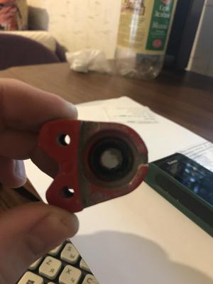

Сегодня занялся задним тормозом. Калипер стоит высоковато и диск трет не по всей плоскости колодок.
С внешнего края колодки остается буртик 2мм.
Кстати, при езде в мокрую погоду на тормозной диск налипает песок и колодки съедает как наждаком очень быстро.
Чтобы избавиться от буртика, решил не выкидывать сферические регулировочные шайбы, а сточить немного кронштейн.
Причем верхнюю опору пришлось стачивать на 3 мм, а нижнюю на 2 мм. По колодке видно, что у верхнего края буртик на 1 мм шире.

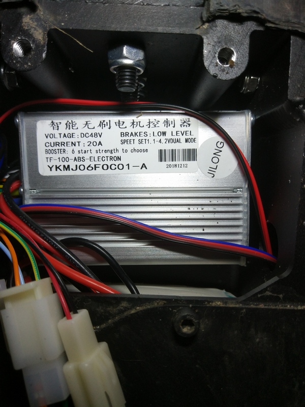

Николай48
контроллер

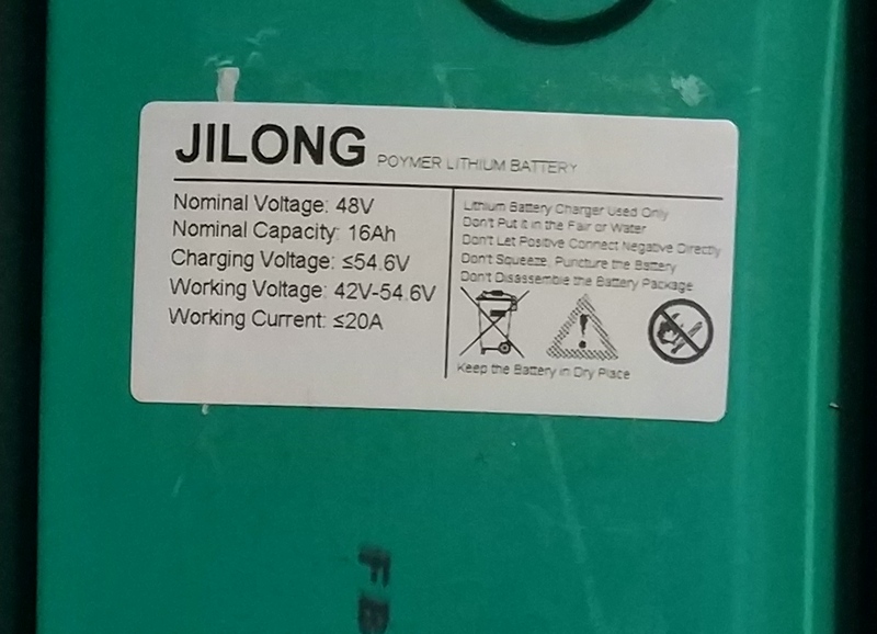

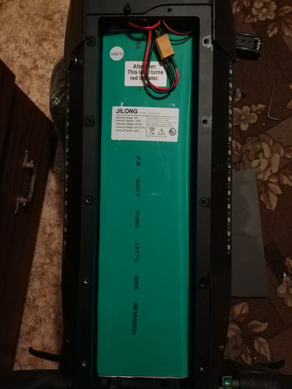

Судя по надписям электроторможение поддерживается и в мотор может вливать до 960вт.
аккумулятор
По моим прикидкам реальная емкость около 14ач
Складной Fet, мотор BF-RMG06 36V350W (10), контроллер KT36ZWSRMT-LED-C&D, батарея Li-Ion 36V 10AH;  моноколесо 14", Kugoo M4-Pro 16AH, Mustang bbs02 48V750W Li-Ion 48V 20AH;
Tantal380
Цитата: Николай48 от 19 Март 2019 в 19:51По моим прикидкам реальная емкость около 14ач
Так и есть, мерял активной нагрузкой, 14.04ач прлучилось

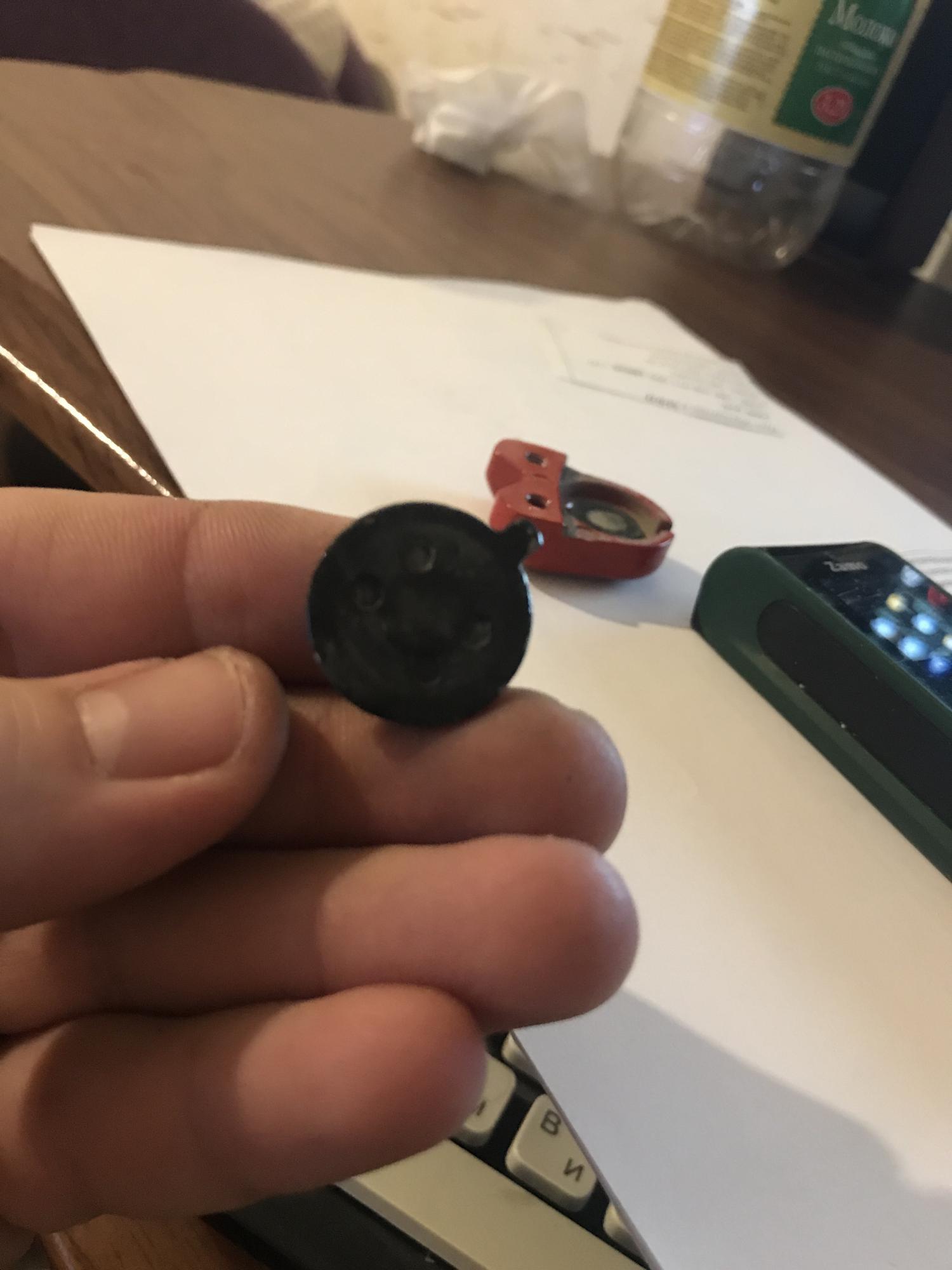

За 80 км сточились тормозные накладки, особо не тормозил , ездил по проезжей части
Как то крутовато получается каждую 4 поездку колодки менять.
Заметил, когда по лужам гонял, тормозной диск весь обсыпан налипшим песком и начинает на ходу подзванивать.
Видимо песочек колодки и кушает.
Располовинить задний калипер у меня не получилось. 1 болт выкрутил, а второй намертво синим локтайтом приклеен.
Колодки через щель вытаскивал. за 30 км износ заметен  но не сильно.

inwin
на ютубе множество видео о размерах батарей kugoo m4 pro вот часть измерений, для тех кому интересно.
в-ш-г
37-405-110
вес 3430г
длина-410, высота-50, ширина-105
надписи на этикетке
zc-48ex
20a
48v
36,4-54,6в
18-11-22
дека глубина 63мм

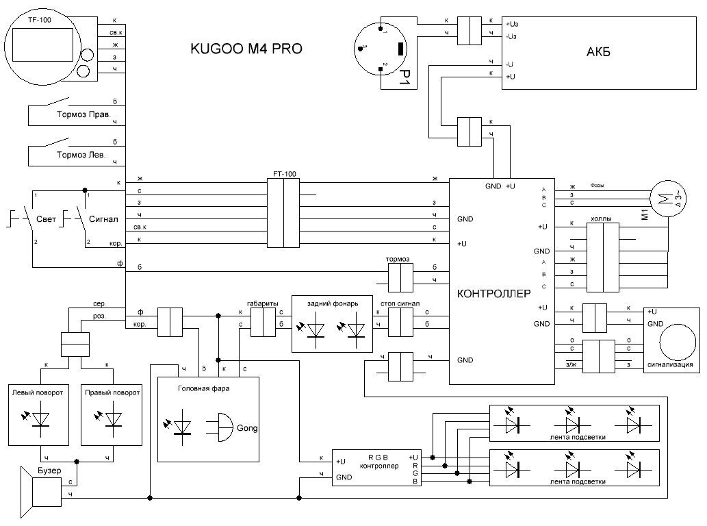

Николай48

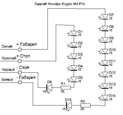

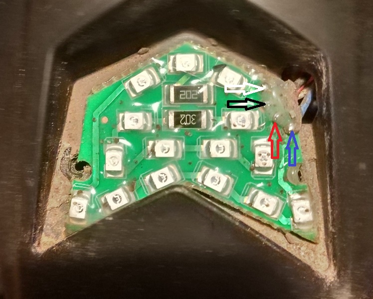

Герметизировал задний фонарь и заодно изучил его маленько.
его схема
Подается на него на полное наряжение батареи. Никаких DC-DC понижаек в самокате нет.
Порог зажигания Стоп сигнала около 12в, рабочий ток 12ма.
Порог зажигания габаритов около 18в, рабочий ток 15ма.

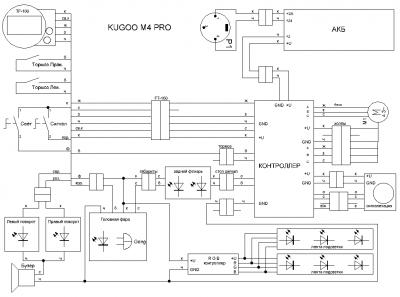

Николай48
Нарисовал электросхему M4 PRO.
