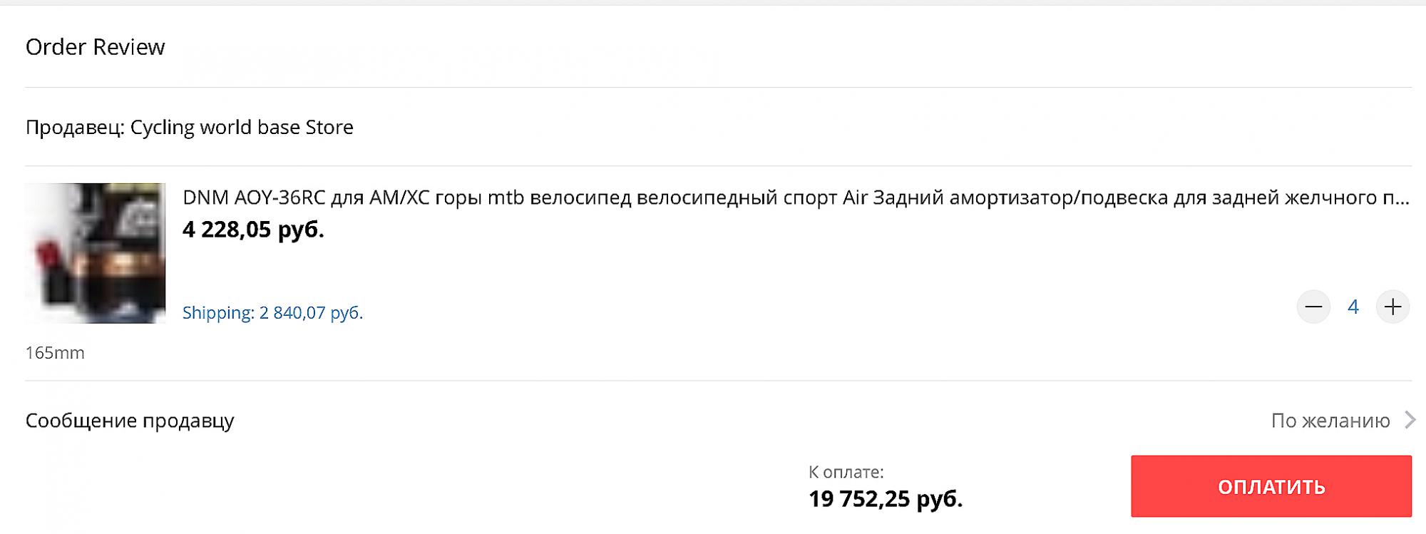

1. Амортизаторы DNM AOY-36RC (4шт) - куплены на ebay по 5000руб/шт (включая доставку)

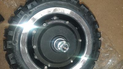

2. Мотор колесо и переднее колесо
https://ru.aliexpress.com/item/10/32961417546.html?spm=a2g0v.search0103.3.9.1b9023ec2ItYP7&transAbTest=ae803_5&ws_ab_test=searchweb0_0%2Csearchweb201602_9_10065_10068_319_317_10696_453_10084_454_10083_10618_10307_10301_537_536_10902_10059_10884_10889_10887_321_322_10915_10103_10914_10911_10910%2Csearchweb201603_61%2CppcSwitch_0&algo_pvid=ad53b1a5-090d-4eee-9eeb-7cc3a75c275e&algo_expid=ad53b1a5-090d-4eee-9eeb-7cc3a75c275e-1
Соответственно резина и камеры 10х2.5 у этого же продавца.

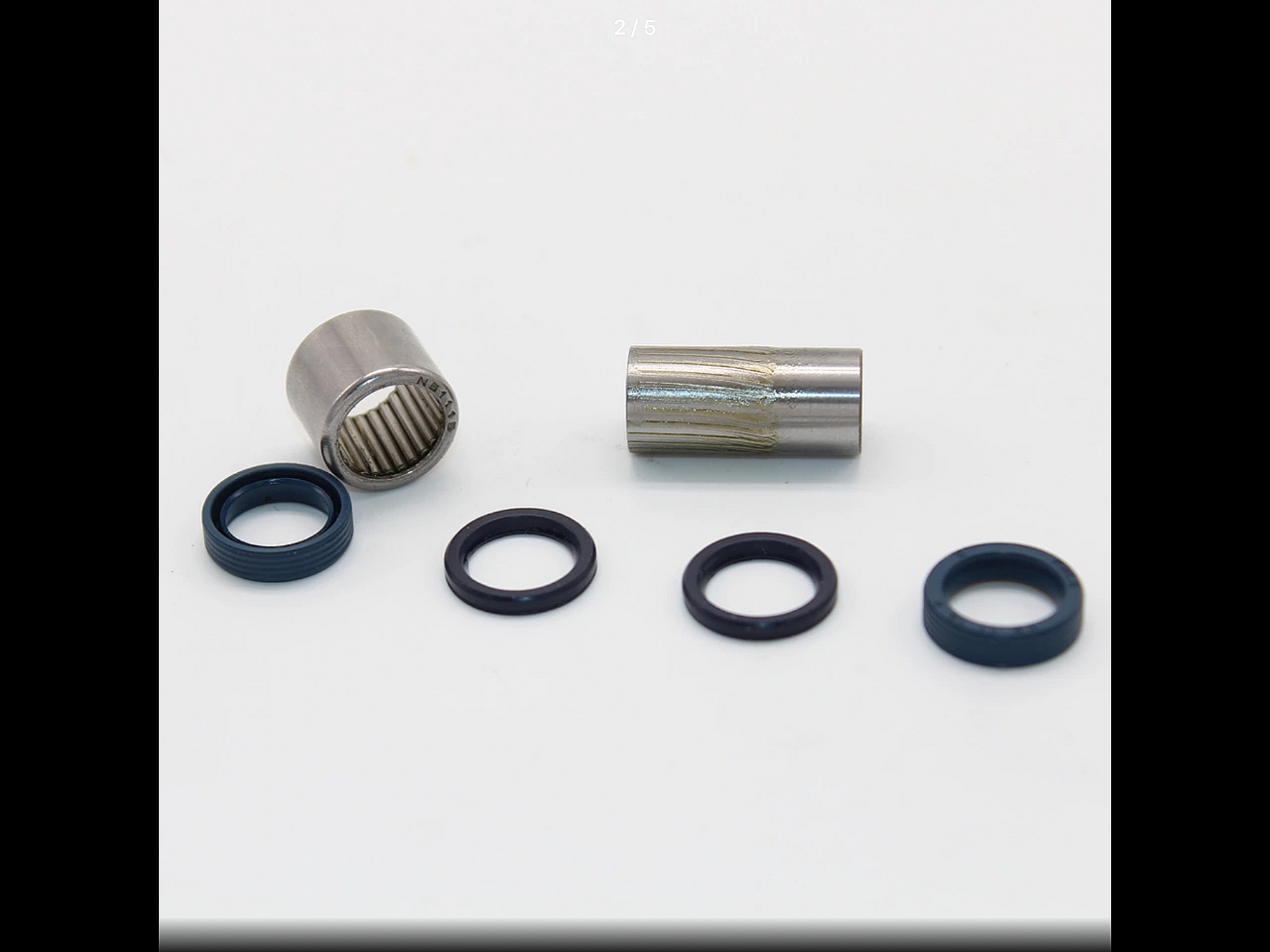

[user]xadr[/user], аморты брал такие но так и не пригодились
Будете покупать узнайте есть ли втулки, я брал уже были

Тут 4 шт 19752р с доставкой, может дешевле ещё есть

Благодарю! Втулки планирую заменить на подшипники.

Благодарю за ссылку, но думаю покупать в Китае за такие деньги это не разумно.
Насколько я понимаю у этих амортизаторов диаметр втулки 12мм внешний и 10мм внутренний.
Соответственно можно заменить втулки на вот такие https://podtrade.ru/product/31187/
Думаю если поискать можно найти еще варианты

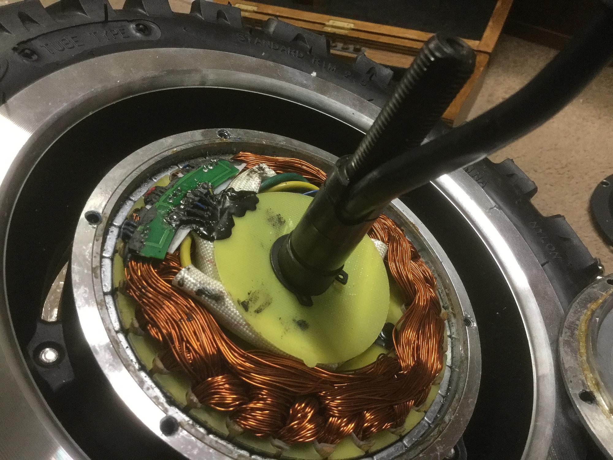

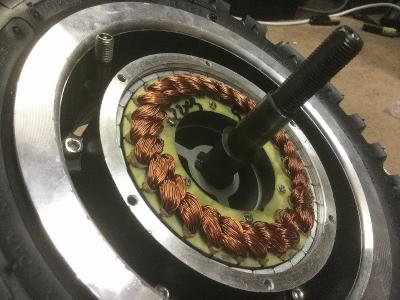

[user]xadr[/user], на счёт моторов, я так же купил два мотор колеса, но нужно уточнять какой ширины магниты и ротор, бывает 4,5см и 6см но так же 1200вт и 1600 пишут, обмотки еще могут отличаться на моих 22*3
RS New Vision
Катаю на xiaomi 365 pro
xadr
Цитата: SkeptiK от 18 Март 2019 в 17:38
для самоката зачем железофосфат? какие его преимущества по сравнению с высокотоковым литием?
Дискутировать на данную тему нет желания, есть профильный раздел и про ионки и про железо со всей информацией. Так что каждый решает сам. Считайте это моей хотелкой! :-)
Добавлено 18 Мар 2019 в 19:10
Я уже сделал заказ. Приедет мотор посмотрим))))

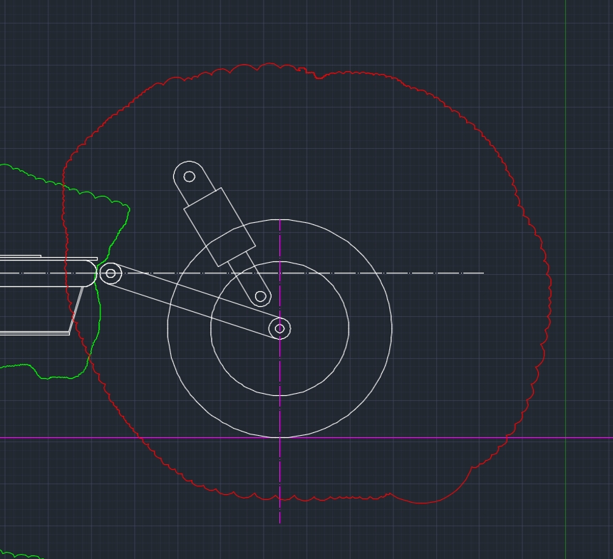

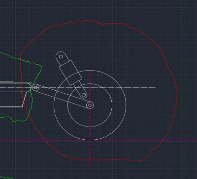

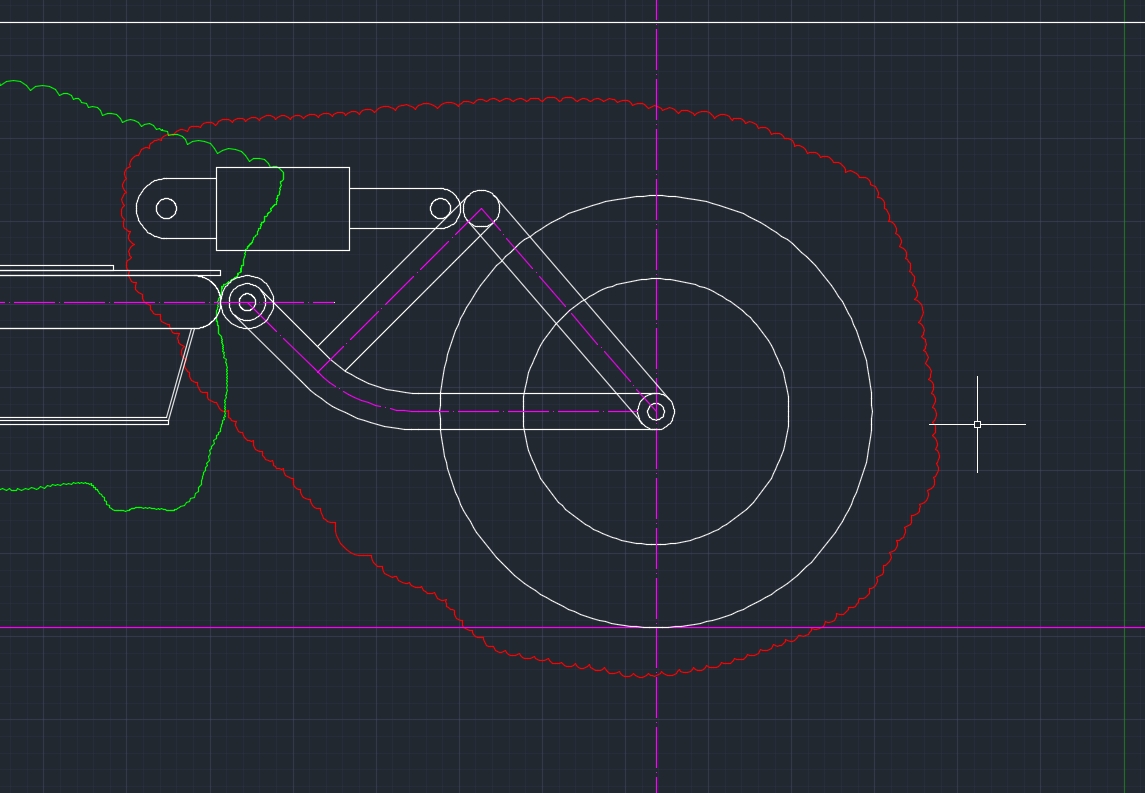

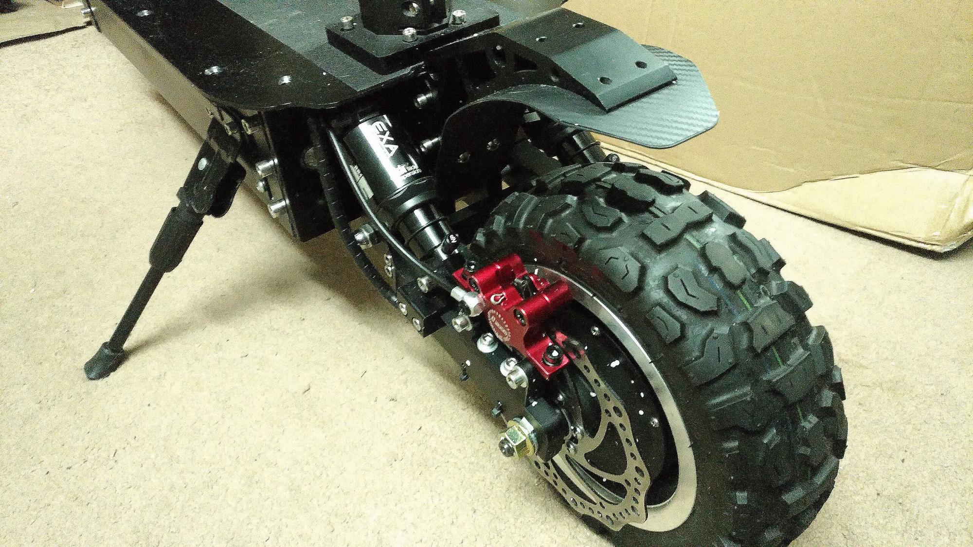

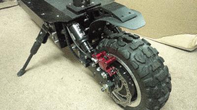

Коллеги конструкторы и самодельщики!
Помогите проработать задний узел. Не совсем понимаю как лучше разместить амортизаторы и дисковый тормоз при сохранении минимальных габаритов по длине....

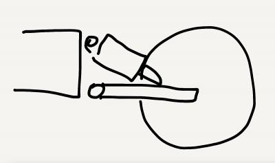

ssilk
Перенесите ось маятника на нижний край деки, амортизатор вертикально и ближе к деке.
Или амортизатор горизонтально, а на маятник наварить соответствующий рычаг.

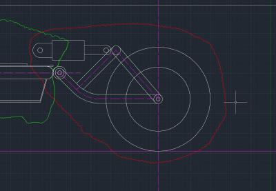

odo - 6650 км
xadr
Коллега, добрый день!
Вы имеете ввиду вот так ?

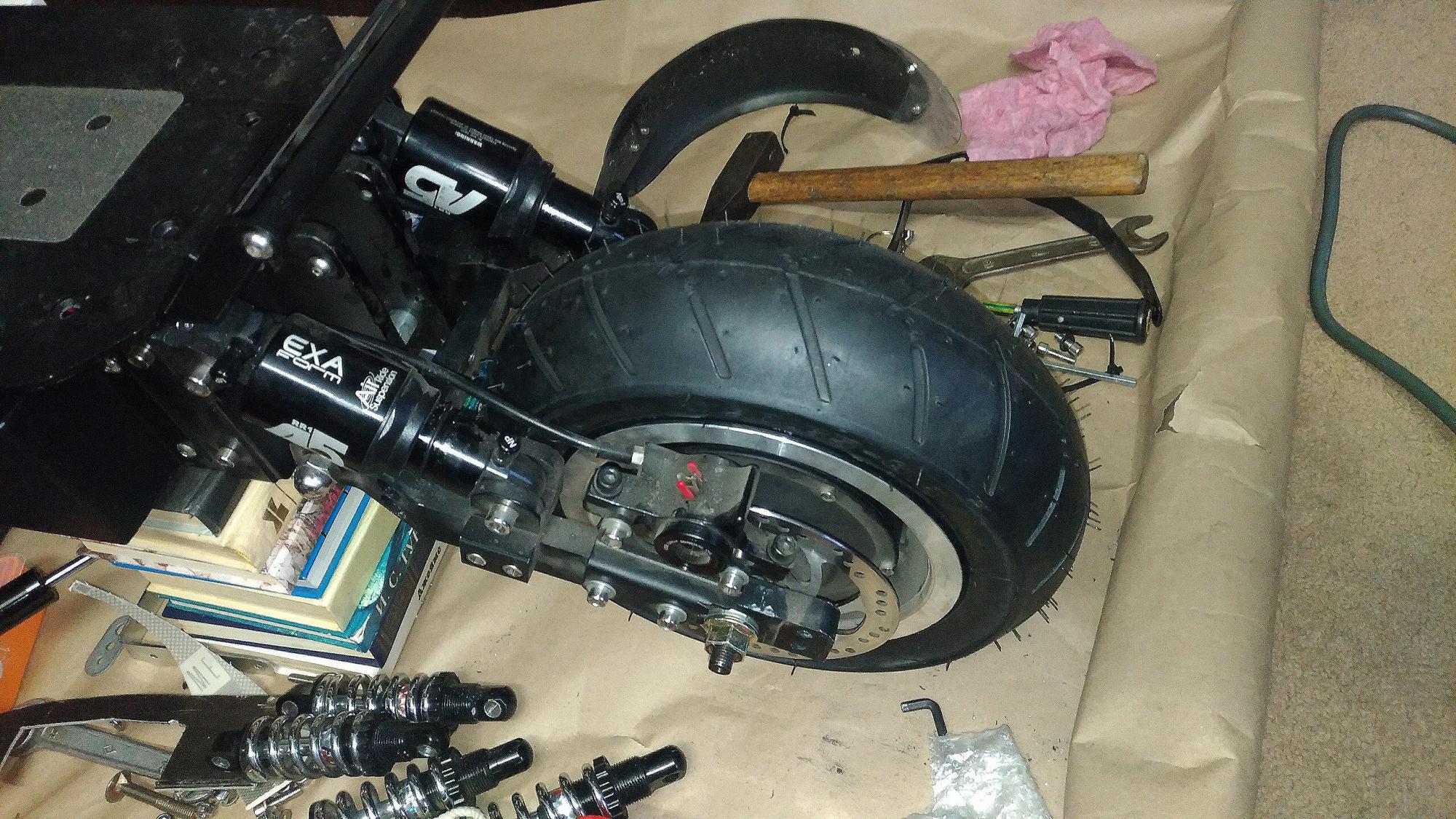

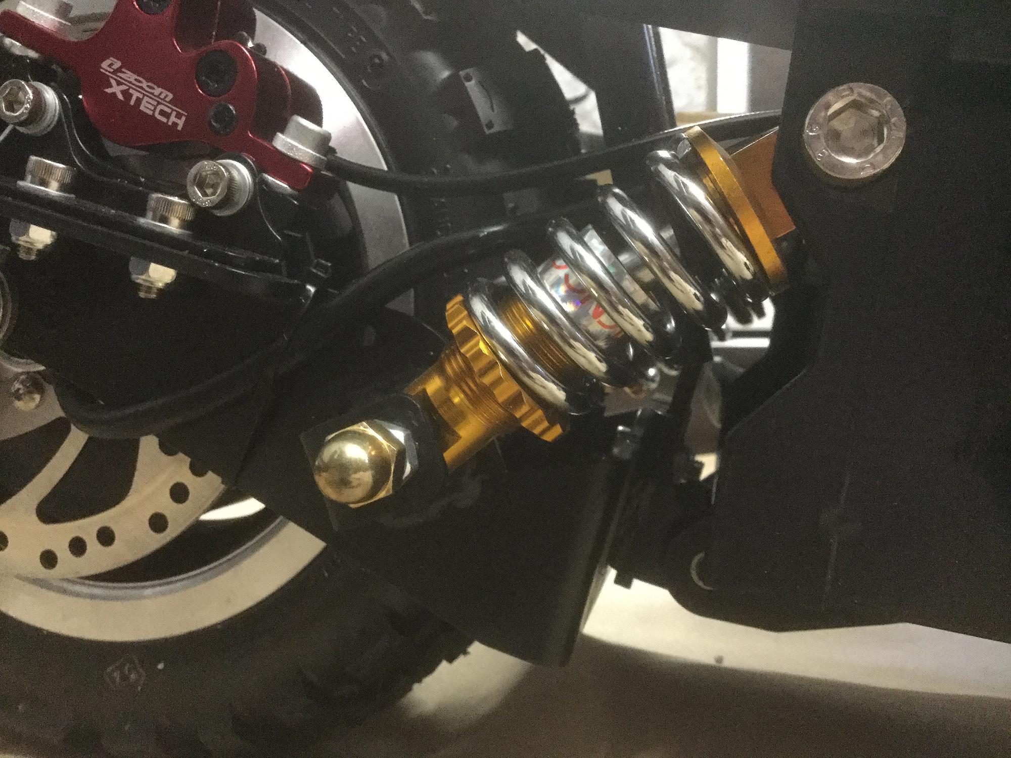

Fokan
#17
[user]xadr[/user], скорее так как и на других самокатах
