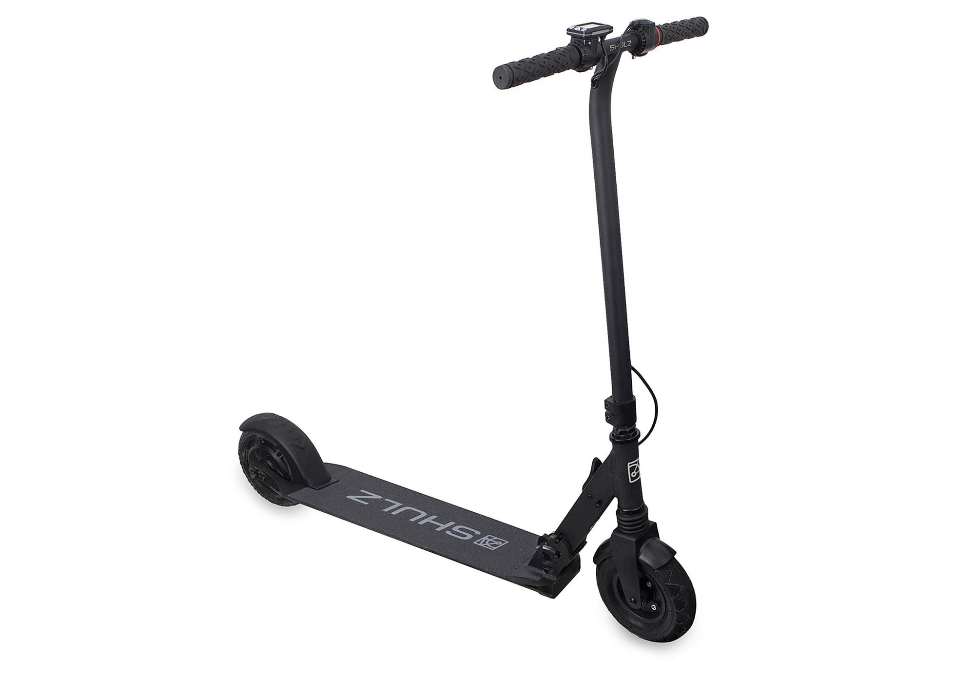

Предыдущую тему почему-то удалили, сюда можно писать мнения , результаты тестов о модели электрического самоката от SHULZ, от фабрики AEST

Хочется надеяться, что в этой модели учли недостатки, которые были в SHULZ E200 Long.
... результаты эксплуатации SHULZ E200 Long
За месяц эксплуатации мне эту модель ремонтировали по гарантии 3 раза (2 раза были проблемы с кнопкой под задним крылом и 1 раз сгорел контроллер из-за плохой герметизации деки), после чего мне пришлось его продать.

Ну это принципиально другая модель с курком газа и тормозом. Без ассиста.

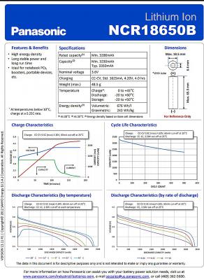

Акумы Панасоник поставили :

То, что новая модель без ассиста - это понятно, а кнопка включения торможения под задним крылом осталась?
И как исправили проблему с герметизацией корпуса?
Передний амортизатор не поставили? Его очень не хватало на прошлой модели.
Кстати, если ушли от ассиста и поставили курок газа + увеличили емкость батареи, то почему максимальную скорость оставили всего 20км/ч?

ЦитироватьКстати, если ушли от ассиста и поставили курок газа + увеличили емкость батареи, то почему максимальную скорость оставили всего 20км/ч?
наверное ответ кроется в том, что 18650b можно разряжать максимум 6,7а и батарея 36v
сборка 10s2p
https://www.nkon.nl/rechargeable/18650-size/panasonic-ncr18650b-made-in-japan.html
Технические характеристики самоката
Тип   электросамокат для взрослых
Максимальная нагрузка   100 кг
Максимальная скорость   20 км/ч
Тормоз   ножной, электронный E-BS
Амортизатор   есть
Складной   да
Емкость аккумулятора   6,4 А·ч
Аккумулятор   Li-ion
Элементы питания   Panasonic NCR18650BD
Время зарядки   2–3 ч
Пробег на одном заряде   20 км
Двигатель   300 Вт, 36 В
Количество колес   2
Материал колес   резина
Максимальное давление   36 psi
Размер колес   200×50 мм
Размер деки   ширина 14 см, длина 36 см
Вес   11.6 кг
Упаковка   112×39×16 (0,07 м3) 13,8 кг
Дополнительная информация   ширина руля 52 см; аккумулятор размещен в деке; управление Power Assist

[user]Pavel__[/user], наверное ответ кроется в том, что 18650b можно разряжать максимум 6,7а и батарея 36v
сборка 10s2p
Тогда непонятен выбор аккумуляторов ... за меньшие деньги можно было использовать Samsung INR18650-35E, LG INR18650-MJ1 и получить больший разрядный ток (соответственно увеличив максимальную скорость) при сохранении дальности пробега.
... для сравнения
У меня сейчас на аналогичном по классу электросамокате тоже стоит батарея в конфигурации 10s2p, но собранная из элементов Samsung INR18650-30Q.
Максимальная скорость - 28км/ч.
Пробег - 18км.
Вес - 10,2кг.
inwin
[user]Pavel__[/user], вместо того, что бы рассчитать элементарную конфигурацию ставят, что под руку попадается   :bn:

По нынешним таможенным правилам не было возможности поставить ни LG ни Samsung ,поставили максимально хорошие.

Приобрёл данный самокат за 15 тысяч. По мере эксплуатации буду отписываться.
Цитата: Pavel__ от 19 Март 2019 в 16:35То, что новая модель без ассиста - это понятно, а кнопка включения торможения под задним крылом осталась?
- Кнопка включения на дисплее
- Герметизация базовая, по словам сотрудников Shulz
- В спецификациях амортизатор заявлен, однако его работа не чувствуется
UPD. Амортизатор таки есть и работает. Просто слегка туговат.
- Максимальная скорость 24 км/ч
Сразу хочу задать вопрос знатокам: чем отличается электронный E-BS тормоз от рекуперативного? То есть, я знаю про рекуперацию, но непонятен принцип действия вот этого EBS тормоза без рекуперации  :bw:
AleNes
По моим ощущениям  аккумулятор очень слабый. С моим весом в 60 кг мне едва хватает на 10 км. При езде на максимальной скорости по ровному гладкому асфальту после 7 км начинает падать скорость. Если продолжать топить гашетку до упора, то падение продолжается с катастрофической скоростью и ещё через пару-тройку километров встаёт окончательно. Не, это реально несерьезно. Тех же 8 км заявленных в спецификациях получается что нет. Я уже боюсь представить что будет если твой вес под 100 кг.
