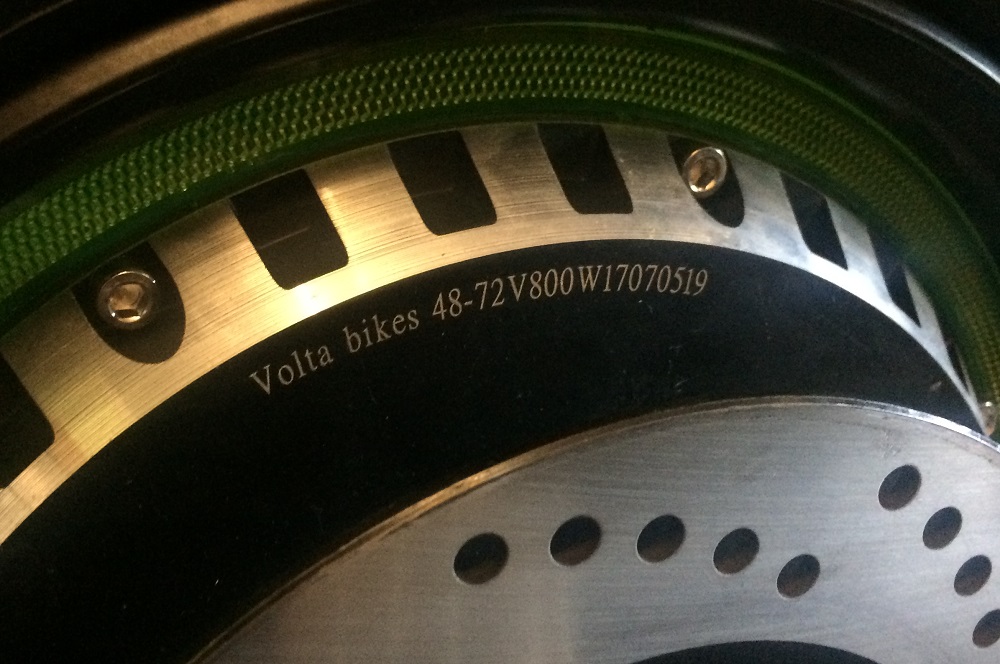

Диметриус
 Маркировки на колесе недостаточно? По идее это и есть ваша номинальная мощность.
