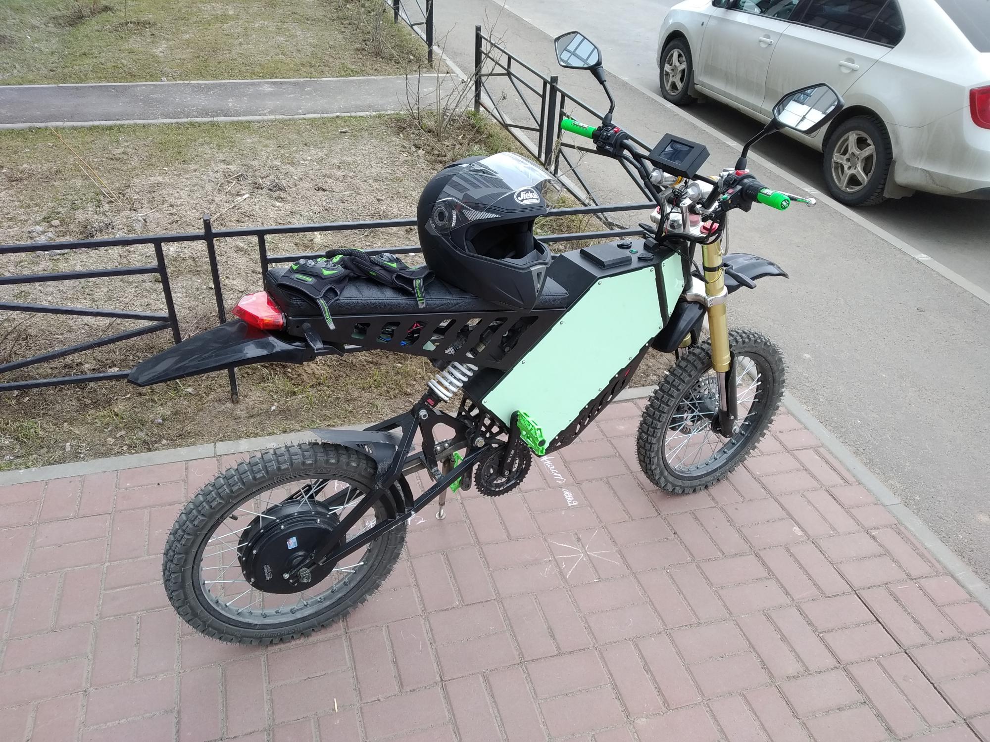

UPD: Проект в целом готов!

Принципиальным решение было плюнуть на вес (т.к. живу по сути на 1 этаже и таскать на руках ничего не требуется) и сосредоточиться на мощности, надёжности и комфорте. Поэтому основой была выбрана самая большая рама от [user]Макс81[/user] - Teleportator Heavy с мотоседлом. В качестве компонентов - мото компоненты: вилка, тормоза, колёса.

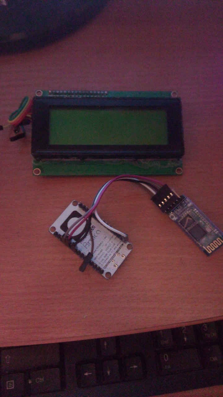

Рама заказана, двигатель миникрошка 4Т в 18" мото ободе должна в ближайшие дни выехать в моём направлении. АКБ планируется 80V 40Ah на пакетах из Маленького Китая, контроллер - Вектор-М (от [user]VVK[/user]), так же к нему буду прикручивать хэндмейд экран а-ля цикланалист. Все железки для него готовы, корпус планирую напечатать.

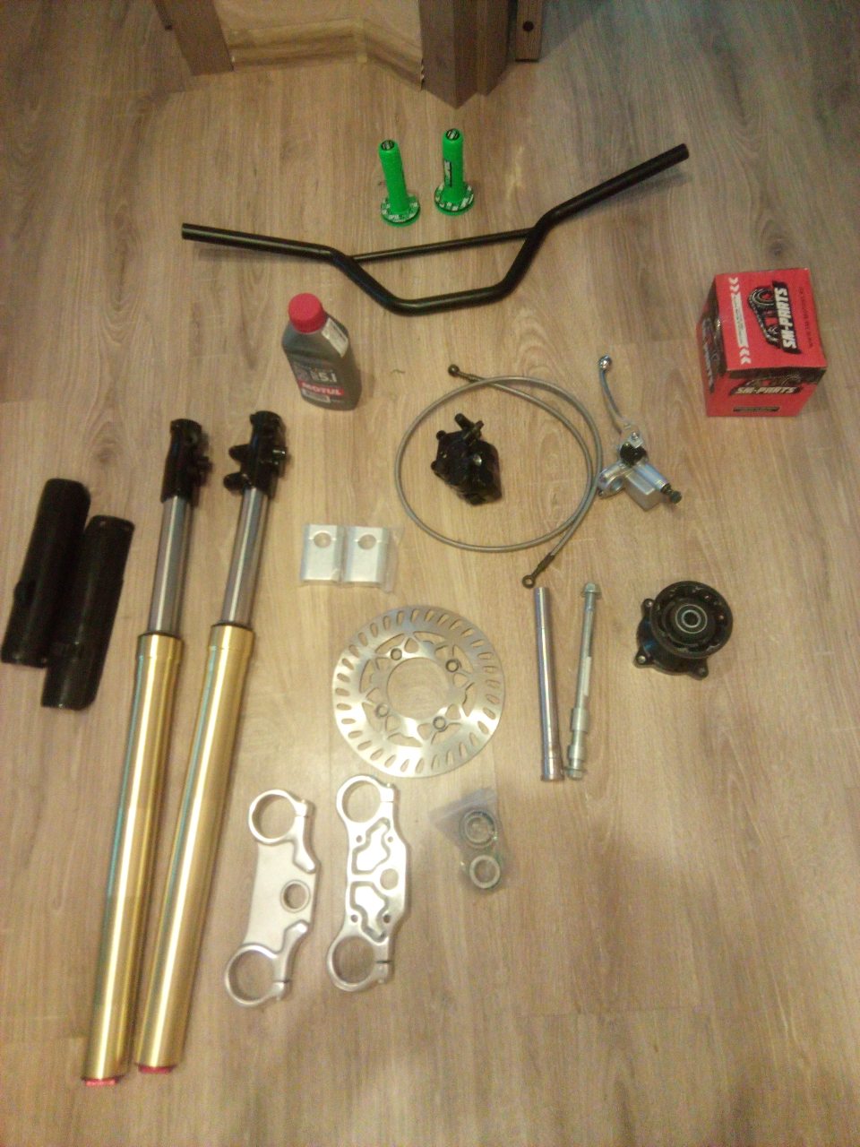

Первым делом пришла коробка с вилкой и тормозами.

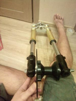

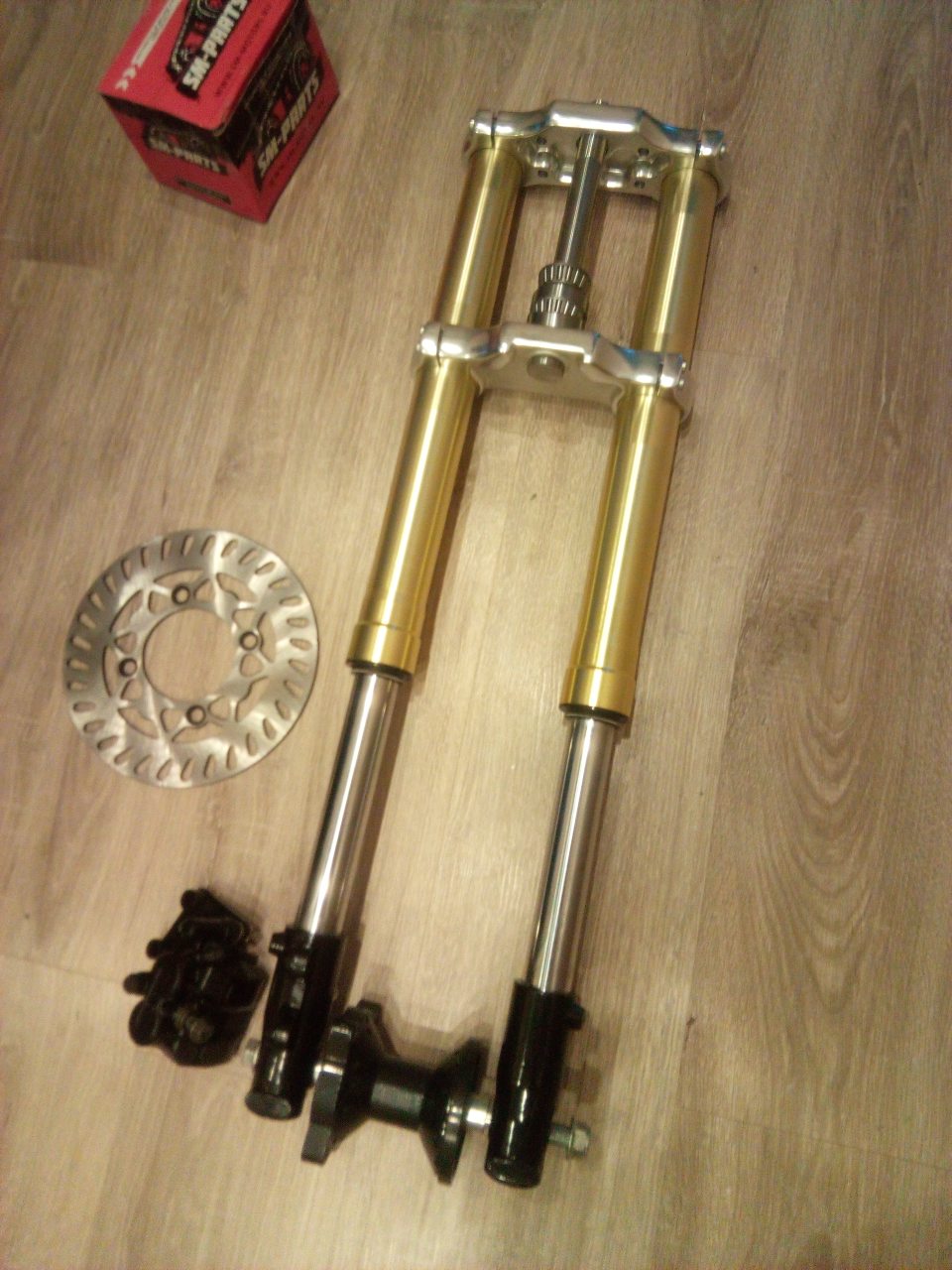

Собрал, примерил диск и суппорт.
Оказалось, что суппорт не лезет  :facepalm: Поставил шайбу со стороны диска на ось - суппорт встал, диск между колодками. Всё ок, кроме того, что не хватает всяких болтов и крепежа о которых я даже не догадывался, т.к. с мотокомплектухой дела имею первый раз :)

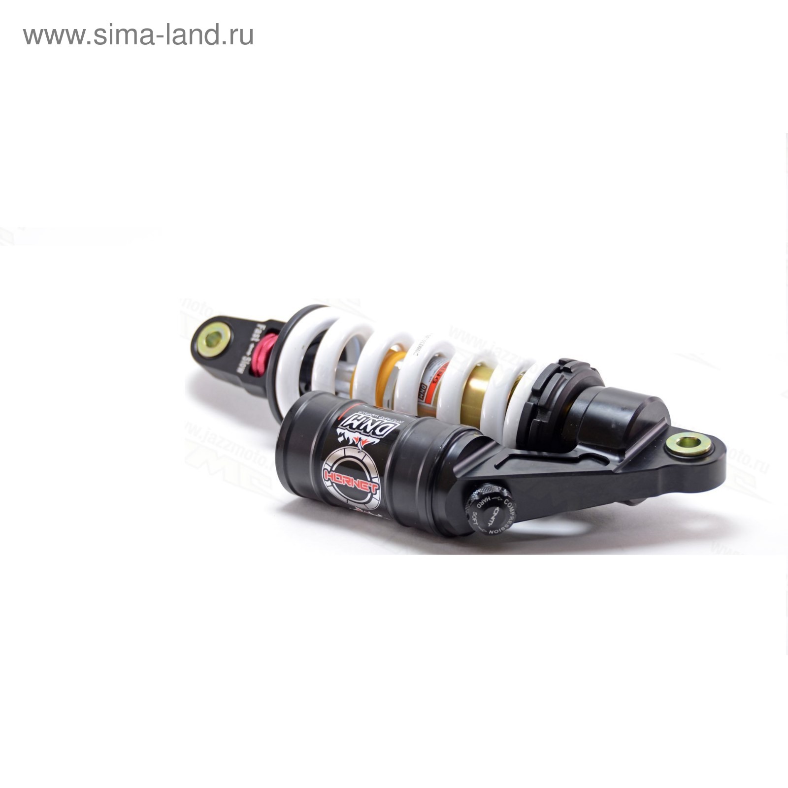

Купил у чувака на авито задний аморт DNM MT-RC 270mm
По виду побит жизнью, но критичного особо ничего. По плану переборка, чистка и замена масла. Засада только с насосом высокого давления, надо покупать.

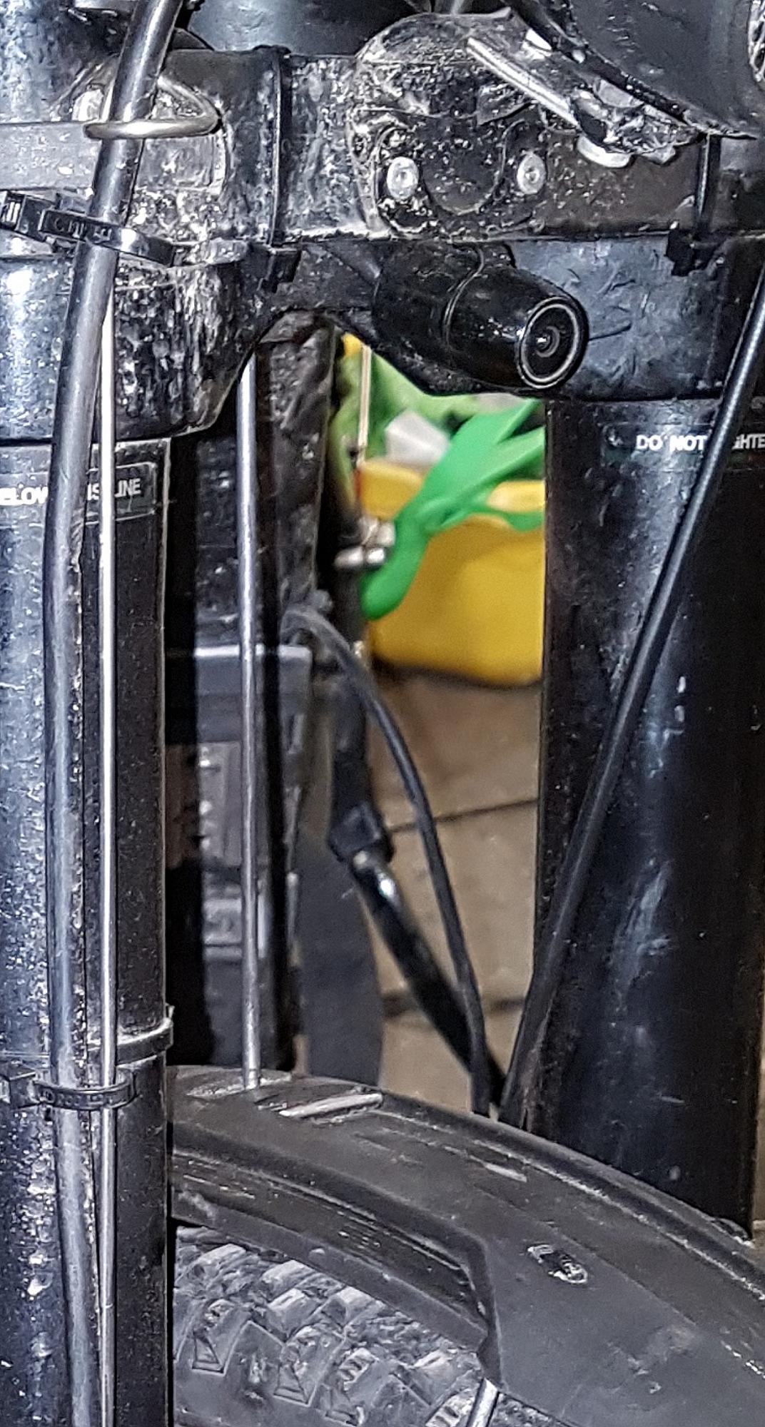

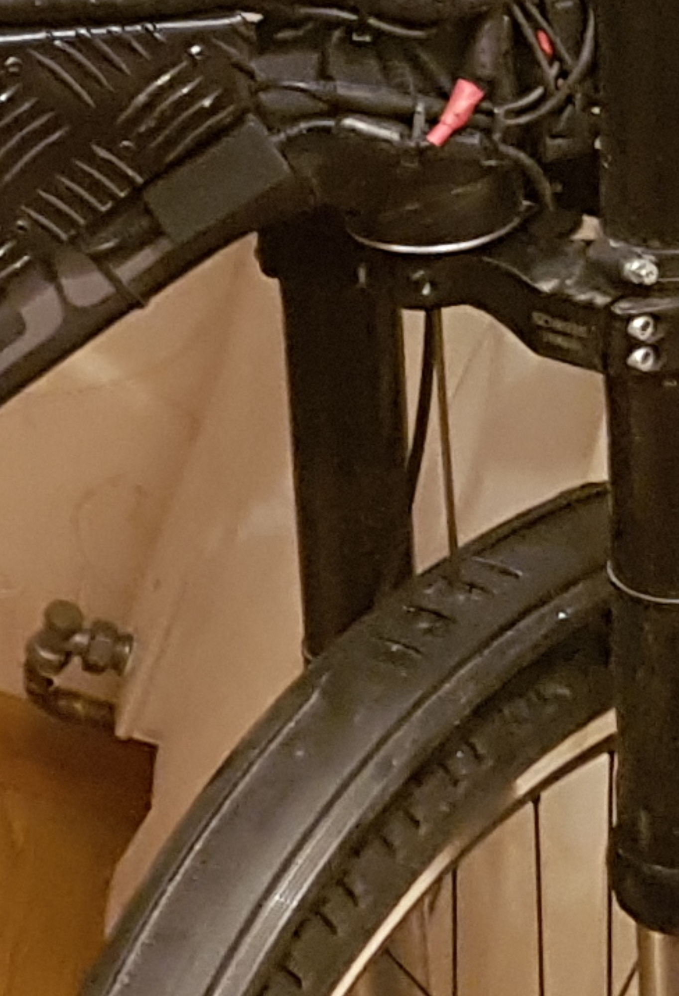

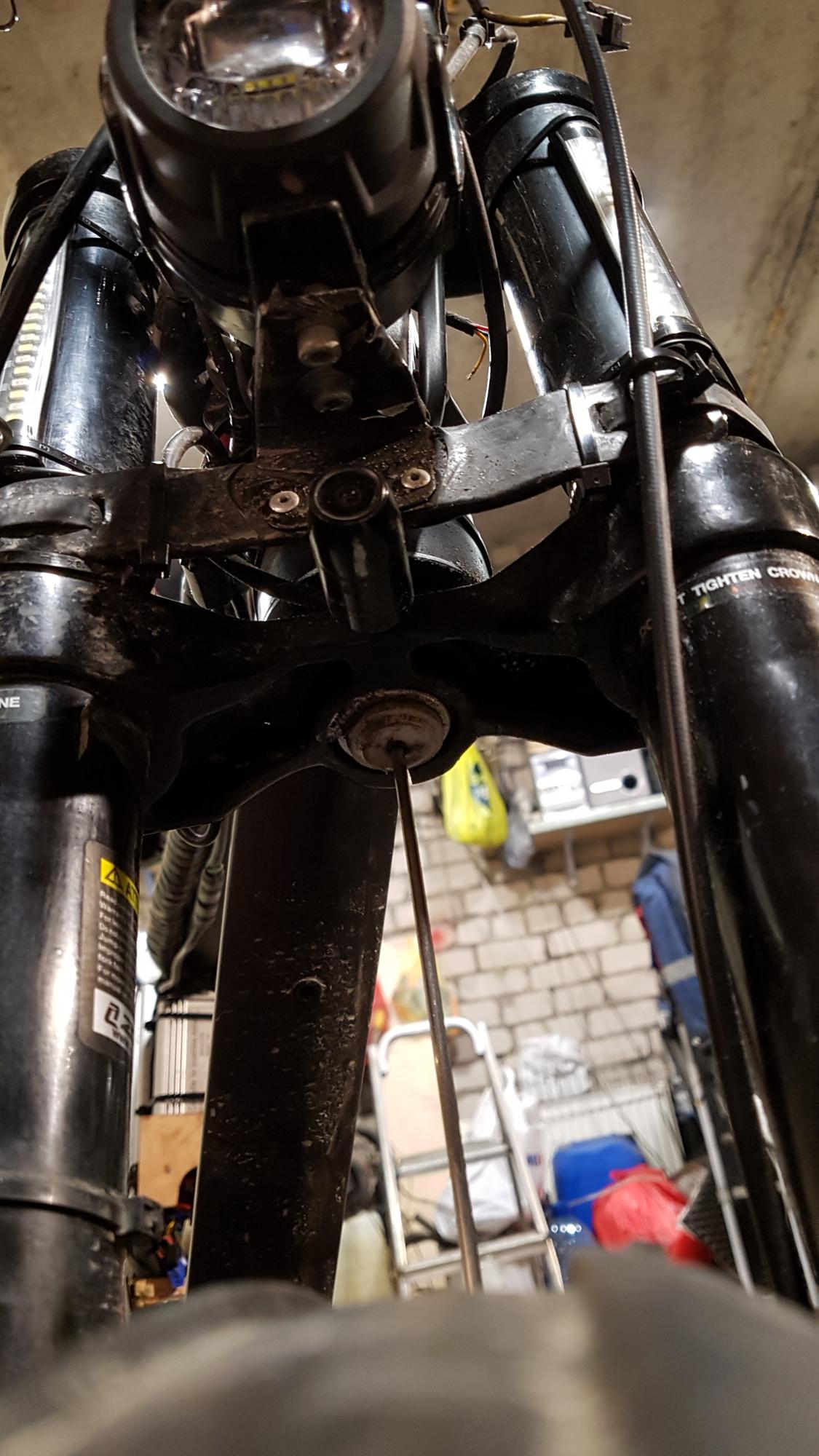

Цитата: karlson041067 от 09 Янв. 2019 в 21:56На скорости крыло колбасит.
Потому что у вас вероятно нет центральной направляющей. Посмотрите на фото: по центру крыла,тонкая 3мм спица. А снизу центральной траверсы ,пластиковая втулка с отверстием,куда спица и заходит. Крыло ,никак не колбасит.
Миникрошка 4 витка
karlson041067
[user]newsky526[/user], Интересное решение. В короне просто отверстие и скользит как в направляющей?
newsky526
#10
[user]karlson041067[/user], не в короне,в центральной траверсе . Пруток из нержи 3мм в диаметре, во втулке отверстие 3.5мм ,при работе вилки скользит,туда и обратно. Придумал это именно из-за расколбаса крыла.

[user]newsky526[/user], Сейчас прикинул, похоже на моей вилке такой фокус не пройдёт. Сверлиться негде, и судя по следам на ногах, ход больше 15 см, и это в дорожном режиме.
newsky526
[user]karlson041067[/user], а что ,нет такого отверстия снизу?

Изменения по конфигу.
Решил все же взять 5кВт движек, вместо 3кВт. Клав говорит, что на крышке 3кВт написано, должно хватить для любопытных гайцов)
Заказал сборку АКБ у [user]Накопитель[/user] из пакетов 40Ач, 20S. Больше боюсь что не залезает или залезет впритык совсем. Вообщем, напруги в моём случае должно хватить. Особенно учитывая переход с 4 витков на 3 в новом моторе.
Самый стремный геморрой получился из за моей невнимательности - втулка от питбайка оказалась на 32 дырки, когда как обод - на 36. Спицевать такое нельзя, колесо в динамике будет страдать. Попытается помочь достать новую втулку с 36 дырками Алексей из маленького Китая (за что ему мегареспект). Вообщем хватанул я гемора из ха того что решил не брать стандартные 17 дюймов...
Проект Vortex
QS205 v3 4T, 72v60Ah, Vector-M
Neuronix
Итоговая батарея будет всё же 74V 60Ah. Можно попробовать будет дальняки  B-)
