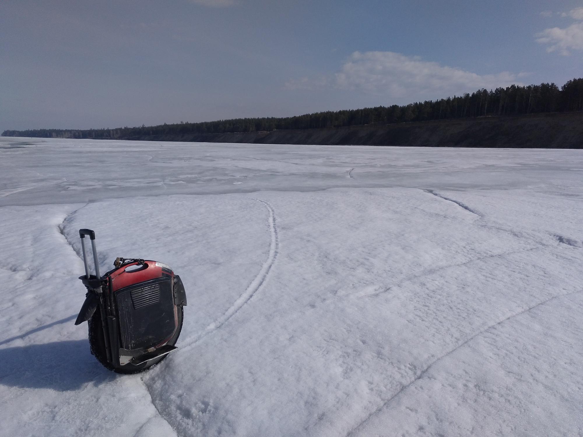

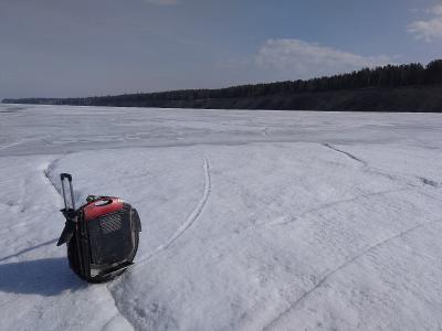

нормальное колесо. больше года на нем езжу. корпус почти сразу пришлось изнутри укреплять металлическими пластинами на стойках. после укрепления проехал больше 10 ткм. основной упор на дальность, максимальная скорость обычно 25-28 км/ч.
родную покрышку сразу заменил более мягкую. обычное давление 1.3-1.6 атм. 1.8 атм уже кажется жестким на полевых дорогах.
одна из проблем - просачивание воды по нижней кромке боковых накладок. решил заклеиванием периметра обычной изолентой.
еще одна проблема - в районе вращения колеса на корпусе полно секций, которые быстро забиваются грязью и утяжеляют колесо на 1-2 кг в зависимости от сырости. запенил их строительной пеной и частично решил проблему.
без выдвижной ручки пешком идти никак - поставил покупную чемоданную - пробовал разные, ашановская от тележки хорошо себя показала, но со временем из-за пыли и песка забивается и перестает выдвигаться. в инете есть магазины с запчастями для чемоданов, больше пяти разных ручек пробовал. сейчас стоит с одной длинной секцией.
обязательно нужны брызговики и сзади и спереди, а также защита от брызг спереди.
вот свежее фото

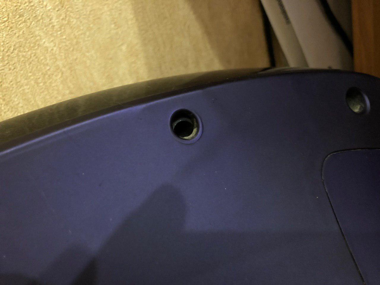

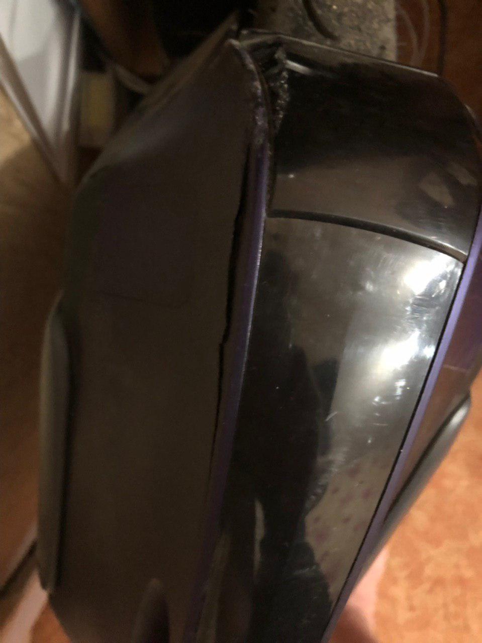

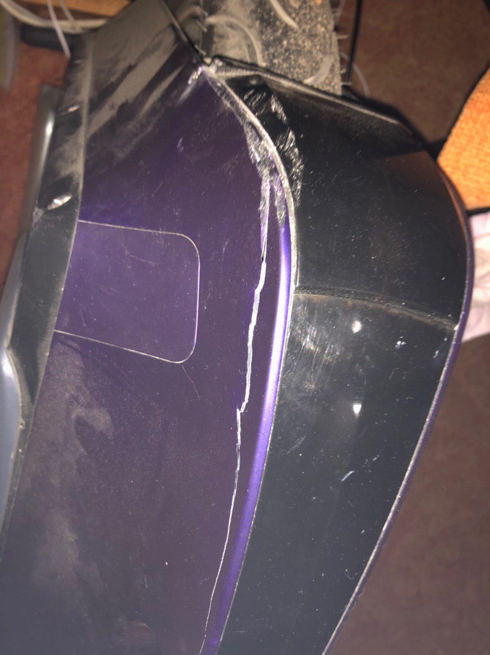

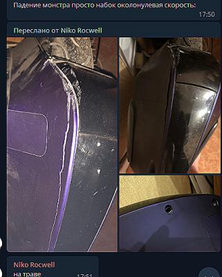

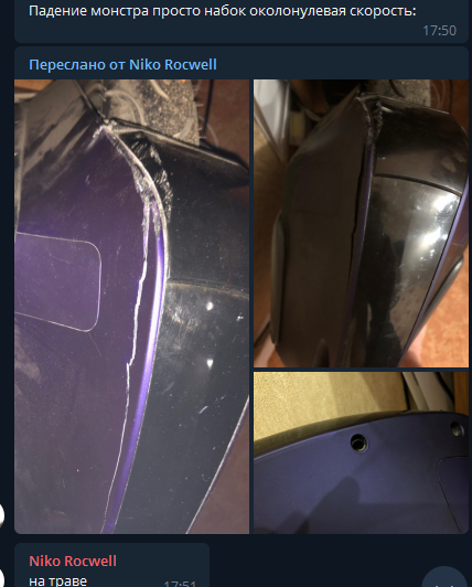

Про хрупкость корпуса, пример из готвеевской группы телеги:
фотки покрупней
Добавлено 14 Апр. 2019 в 18:34
вот что бы подобного избежать, для этой модели мастхэв требуется либо бамперы какие нибудь делать, либо обматывать армированным скотчем и ставить пластины на стойке, т.к. после подобных падений на бок, часто еще и в районе стоек корпус ломается.
aMADs
У меня и на в3 боковуха до паза треснула, клеил.
