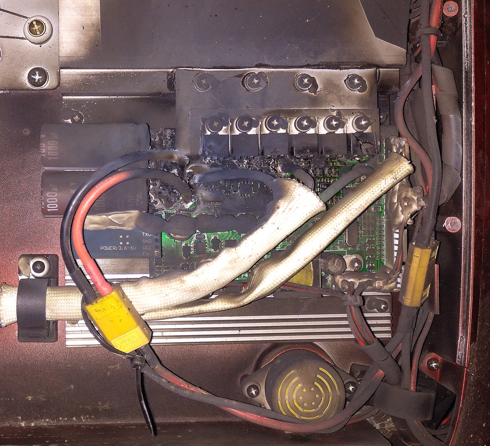

analyt
на выходных в очень простой ситуации колесо буксануло в рыхлом снегу, задергалось и все...
шкворчало долго
домой вернулся пешком, вскрыл и увидел очень обширные повреждения
вопрос к знатокам
можно ли вместо платы для первого поколения Монстра 2018 года выпуска поставить современную плату ?
от Мсупер или Монстра в2 ? на 84 вольта есть разные варианты.
вопрос больше про совместимость разъемов и напряжений, т.к. физически установить наверняка получится - подпилить корпус разве что придется.

Цитата: analyt от 13 Апр. 2020 в 08:28на выходных в очень простой ситуации колесо буксануло в рыхлом снегу, задергалось и все...
шкворчало долго
на монстре что по снегу ездить нельзя? или это просто неисправность конкретного контроллера, пришло время?
Vais Tech
[user]Dael75[/user], на монстре я бы не стал ездить по снегу. Особенно по глубокому, особенно если медленно или в гору. Снег подклинивает колесо и в результате возникают огромные токи, не раз сжигал преды на кс в снегу. А монстр совсем не "моментный", он от такого сразу бахнет, да и предов нет...

Vais Tech
[user]Dael75[/user], момент в снегу ОЙОЙОЙ как нужен, если не брать в расчёт проходы на высокой скорости. Снег забивается в арку мгновенно и при остановках подклинивает, что требует большого тока для страгивания колеса. Я не говорю что прям ездить нельзя - ездить можно, только надо помнить об этом нюансе. Если в глубоком снегу остановился - не спеши трогаться, лучше постоять на месте и проделать "разгонную канавку" длиной хотя бы метр, чтобы колесо начало вращение не подклинившим
analyt
трудно сказать, именно у этого колеса зимний пробег был около 2800 км, но именно в этот апрельский день я попал в слегка подтаявший наст так уникально. значит пришло время...
у меня был новый запасной контроллер старого образца, его и поставил на замену - теперь на нем уже 2 ткм пробега по грунтам и асфальту.
еще есть контроллер от нового Монстра, но там фазные разъемы на плате - надо делать удлинители проводов с мотора, так что пока отложил.

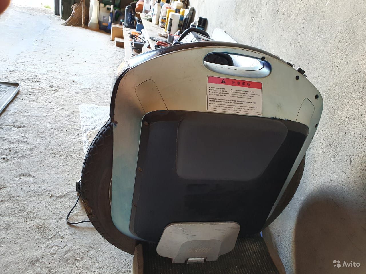

analyt
нашел объявление на Авито с фотографией Монстра с корпусом странного цвета
это фильтр на фотографии или в самом деле были корпуса такого салатного или голубого цвета ?
Dael75
Цитата: analyt от 19 Авг. 2020 в 12:32это фильтр на фотографии или в самом деле были корпуса такого салатного или голубого цвета ?
может фильтр на монитор подрегулировать, тебе или мне  )))) потому что   не вижу там ни салатного ни голубого ))) Белый, серый - возможно.
А так не помню были ли цветастые монстры, но легко покрасить, любой человек может в тот цвет какой ему захочется
