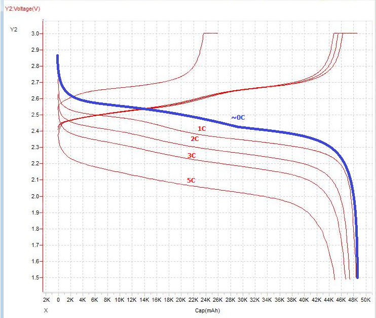

ЦитироватьА вот насчет 2 вольт в титанате как "почти полный разряд" позвольте усомниться: 2 Вольта для него это вполне рабочее напряжение.
При котором уровень заряда процентов 20 хорошо если.
Можете привести график количества заряда в LTO в зависимости от напряжения на нем?
Ищу такой, но что-то не попадается...

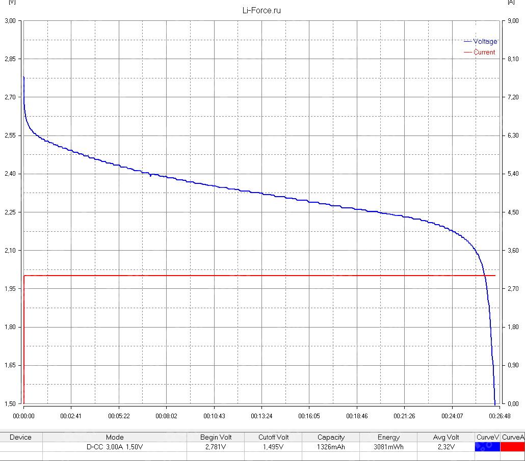

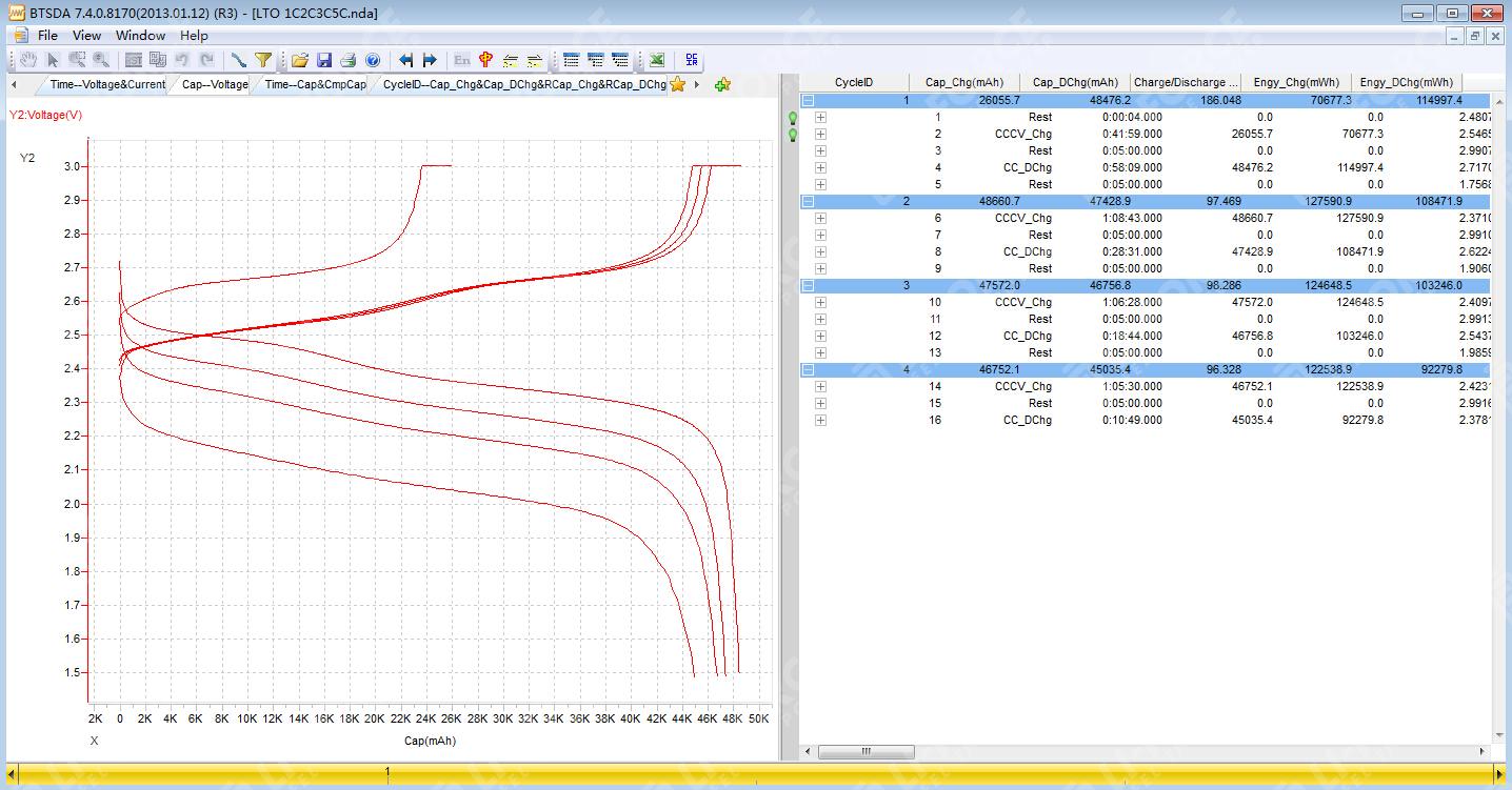

Тут есть. Если зайти в описания элементов, там есть графики
Вот целая простыня по титанату, в частности ключевая фраза оттуда:
Цитата: Tymmmi от 14 Март 2017 в 04:23
опыт тестирования  элементов, а также снятые графики, показывают  - банка отдает свою номинальнуемкость 30aH в диапазоне от 2,45В до 1,9В , именно этих рабочих напряжений я рекомендую придерживаться.
Как-бы тонко намекает, что ниже двух вольт ловить там нечего.

[user]tmiaer[/user], спасибо, только это зависимость напряжения от времени, а мне нужно заряд от напряжения, чтобы проверить ваше утверждение "2 В - это 20%)
[user]Саахов[/user], при разряде постоянным током время прямо пропорционально заряду.
И с 20% я немного погорячился, там по факту процентов пять или даже меньше)

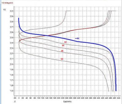

Саахов
Да-да, я тоже поторопился - 2-й график показал, что вы правы. и опускаться до 2 Вольт нет никакого смысла.
А вот всего при 2.1 В уже гораздо веселее  :-)
Если вам приглянулась самая нижняя кривая, то она снята под током нагрузки 5С, то есть с дикой просадкой.
Фактически вас интересует вот эта синяя кривая, отсутствующая на графике, которая будет соответствовать очень малому разрядному току (<0.1C), там всё не очень весело ни на 2.1, ни даже на 2.2.
Впрочем, как видно из этих графиков и графиков темы, ссылку на которую я дал, титанат бывает немного разный, но в любом случае основной рабочий диапазон у всех модификаций лежит выше 2.2
