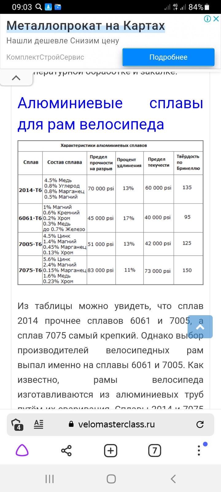

Олег Седой
#12087
Цитата: LeoDron от 20 Фев. 2022 в 07:37
Только материаловедения сила, в том, что свойства сплавов не всегда находятся между свойствами элементов их образующих. Так, некоторые магний-алюминиевые сплавы менее активны чем элементы, и даже чем цинк, который находится в ряду справа  алюминия и магния. Если Олег знает какой сплав вилки можно поискать данные. Может действительно цинковые шайбы помогут. Есть и другие материалы. Можно лодочников спросить, какие защитны заклепки они ставят.
Вот они сплавы для изготовления велосипедных рам:
А реагенты их уже ждут и ухмыляются 😏

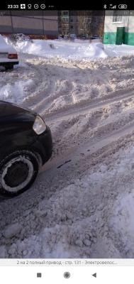

Кстати, вот по такой грязной снежной каше на двуконфиге я без особых проблем проезжаю, а на моноприводе - всё, тушите свет!
Этот песок+соль липнет на штаны вилки, а затем вся эта гремучая смесь тает и течёт прямиком вниз на дропауты вилки, сцуко!
А так, думаю, что и для вилок применяют такие сплавы.
LeoDron
Цитата: Олег Седой от 20 Фев. 2022 в 09:09Вот они сплавы для изготовления велосипедных рам:
По быстрому глянул. Потенциал растворения этих сплавов:
ниже чем для цинка  https://books.google.at/books?id=Lskj5k3PSIcC&pg=PA581&lpg=PA581&dq=standard+electrode+potential+alloy+7005&source=bl&ots=FwA29e8yeV&sig=ACfU3U1NQyiEffg51YG9iViZ4e11AJOxBA&hl=de&sa=X&ved=2ahUKEwi87ZGT5Y32AhU7Q_EDHdcIDxYQ6AF6BAgYEAI#v=onepage&q&f=true
Кроме того, то что Серж писал, защитная  пленка рыхлая у последнего. Так что цинковые шайбы/заклепки должны предотвратить коррозию. Могу глубже в понедельник глянуть. Плюс водоотталкивающие жидкости. Комплексный подхох  :-)
