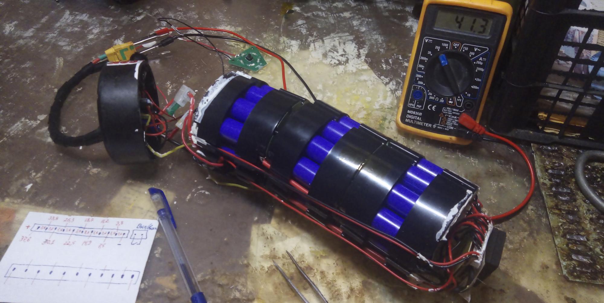

АКБ третий год.. вскрыл корпус, промерил шину БМС на проводах на АКБ ячейках.
Первый замер когда батарея разряжена, вторая, после полной зарядки....
Ваши заключения, госпрода эксперты
Даже бегло я вижу разбег 0,1вольта, что недопустимо. Допустимый разбег 0,03В. У тебя ячейки очень сильно разбалансированы. Тебе нужен вольметр с бОльшим разрешением и точностью до 0,001В
0,1Вольта - это примерно разница в 25-30%.

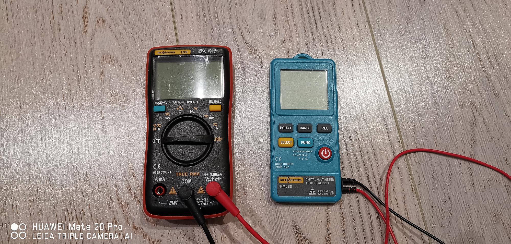

9-aleksandr
[user]Шмель[/user], вот очень точные мультиметры, на них много обзоров в Ютубе. Покупал на Али и младшая модель мне даже больше нравится и стоит не дорого.
Они может и точные,но вряд-ли умеют измерять внутреннее сопротивление ячеек питания.

Шмель
Нагрузки, формулы, расчеты это уже для меня сложно.. Действительно, проще прибор прикупить.. но.. в нашей ситуации это как бы того, не реалистично..
Да, мой мультиметр ниже 20 В даёт показания 0.01. Через две суток приеду домой с работы, перемерю, хотя бы до этого значения, заодно посмотрю, на сколько снизилось напряжение после того замера.
Да, наверное нужно замерить, что будет лучше, переставляя минус то же, т.е замерять между точками, а то я же прицепил выход на минус и замерял последовательно плюсом.
Да, и наверное более пристально нужно обратить внимание, где рядом 4.1 и 4.2 ?
satell
Все верно! Ты меряй напряжение на каждой параллели отдельно (попарно), тогда и твой мультиметр будет показывать с точностью 0,01В.
