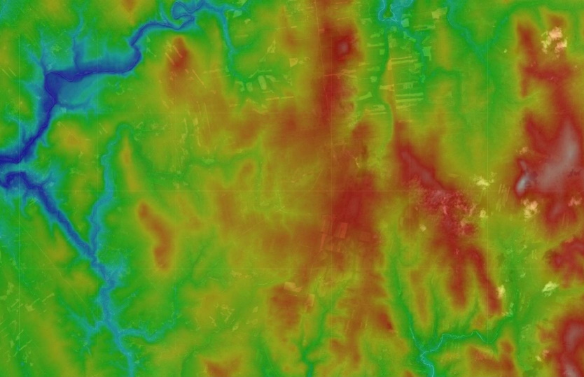

Я занимаюсь любительской геологией, (ранее занимался профессионально). В прошлом году я нашёл старый палео вулкан... Точнее сказать, то что от него осталось. Возраст примерно 50 млн. лет.  В этом году я продолжу изыскания на местности. Там работы на несколько лет)... Относительно не далеко, от этого места был найден первый на Урале алмаз, а позднее была добыча рассыпных алмазов, по руслу Койвы, пока она не истощилась, но коренных месторождений (кимберлитовых трубок) так ни кто и не нашёл. Хотя было две крупных поисковых партии ГДП-50 и ГДП-200, последняя прекратила работу в 1986г из-за прекращения финансирования. Последняя партия всего 10км не дошла до моего палео вулкана, иначе бы они его нашли).
Так что.., если будете, случайно так... проезжать на электровелике по прямой... между Горнозаводском и Нижним Тагилом, то заезжайте в гости, я где то посредине между ними)...  Дам лоток, кайло и лопату. Алмазы Вы вряд ли найдёте, ну разве что мелкие, но золото там есть. Только за него сейчас уголовная статья)... Искать золото и алмазы частному лицу по закону не запрещено, но находить их категорически нельзя. Вот такой вот абсурд).
А вот мой палео вулкан. Сам горный узел, а в центре разрушенная кальдера, из которой вытекает речушка... В живую, это плоский участок с перепадом высот  всего 100-200 м. Орография горного узла вскрывается только компьютерной обработкой.
