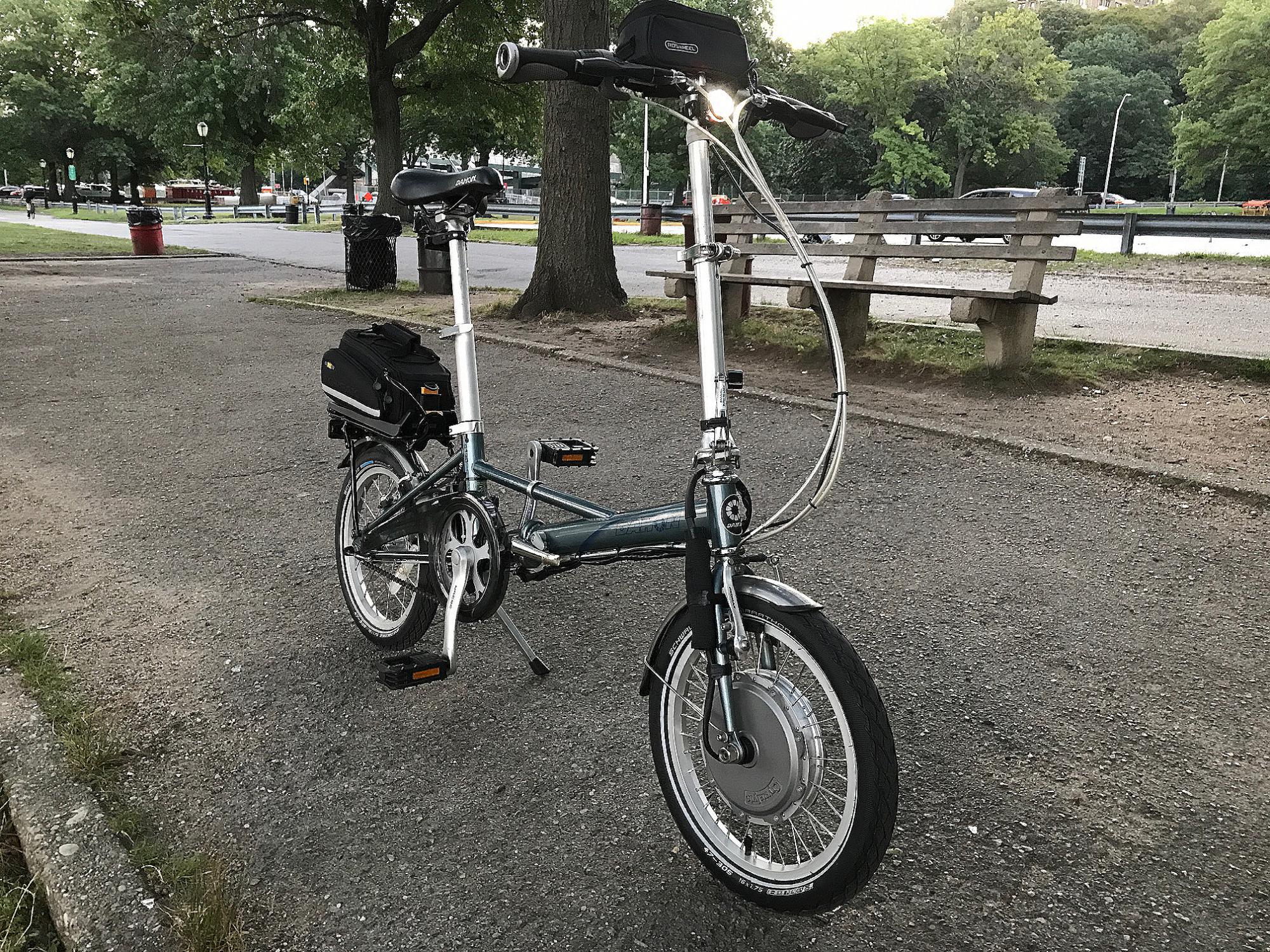

e-scooter
[user]Чайнег[/user], я на дахончик 16 дюймов вперёд поставил мотор SAW 20 с канадского сайта https://www.ebikes.ca/shop/electric-bicycle-kits/crystalyte-saw20/front-mini-foldingbike-kit-basic.html
Чтобы по минимуму выходило по цене надо брать незаспицованный и только с контроллером. Ширина дропов 75мм. Моторчик классный.

Круто! Но в обод с внешним диаметром 12" (305мм) - как заспицевать? Это редукторник или директдрайв? Мне нужен тяговый директдрайв, который влезет в маленький обод. С крутящим моментом 30Н-м на приемлемой скорости, чтобы не перегревался при этом.
e-scooter
[user]Чайнег[/user], это дд, но скорее скоростной, чем тяговый. А спицуется элементарно.
Чайнег
Да, я понял, что сделал ошибку с выбором донора. 16" - слишком ограничивающий размер колес. Надо искать донор на 20". Или плясать от колес, и делать раму самому. Очень тяжело, и без мыла, втискиваться в прокрустово ложе...  ;-D
