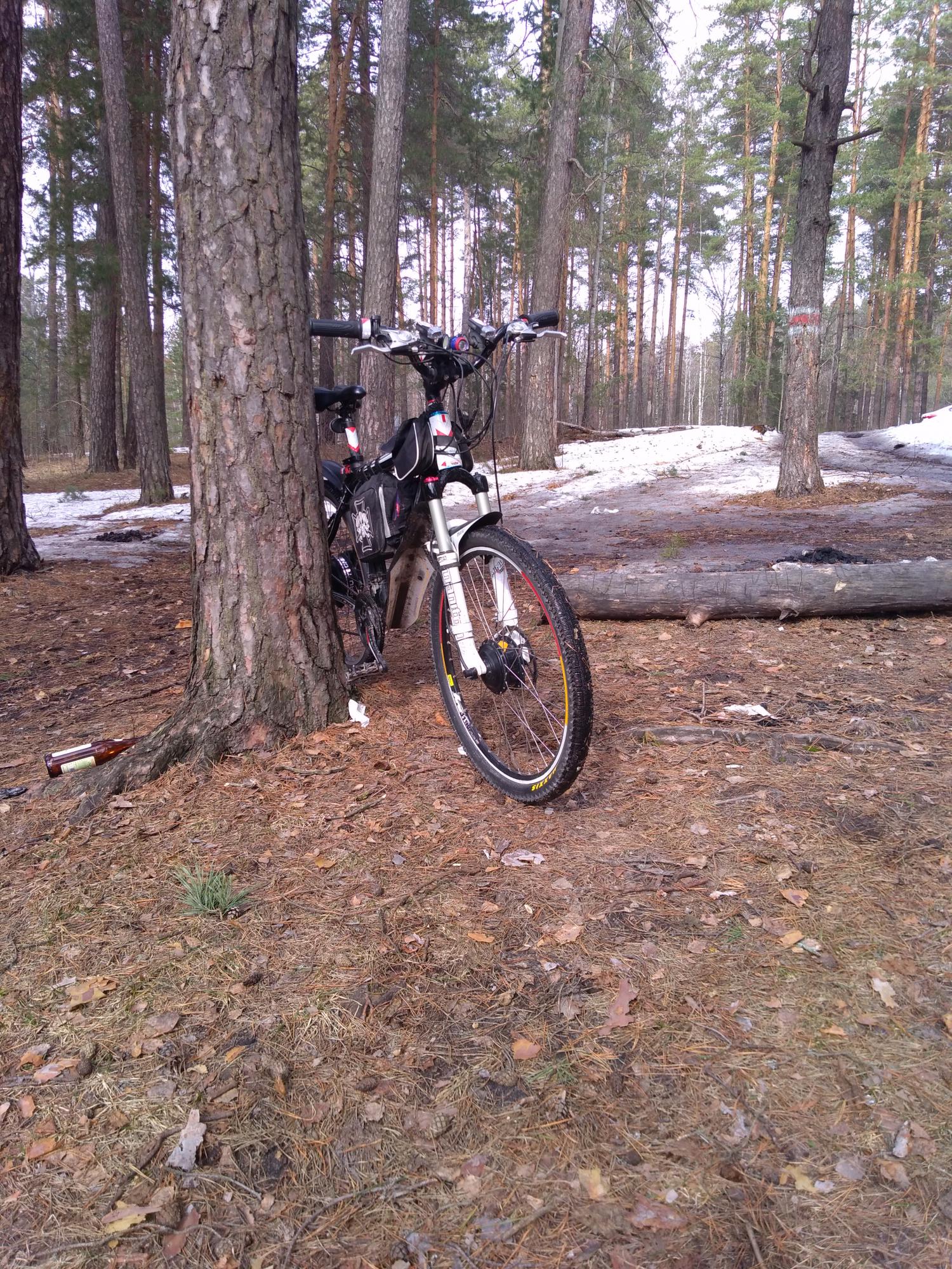

Олег Седой
Цитата: Volandovich от 09 Апр. 2019 в 22:00
И это довольно просто :) Расписать на определённом примере, какие моторы, какие контроллеры, со ссылками на продавцов :), с описанием рулежки на сколько отличается управление от одноприводника, плюсы и минусы на бездорожье и асфальте... Ну и тд и тп :) Думаю очень многим будет интересна такая статья и мне в том числе.
Расписать-то, можно, но у каждого своё восприятие от полученного результата.
Я, например, могу сказать пока что только про зиму: зимой двуконфиг показал себя охренительно!
А вот как будет по песку в лесах, это надо ещё проверять.
Тут, собственно, расписывать можно по всякому, но раз попробовал прокатиться на двуконфиге и потом не будет никакого желания юзать на моноприводе.

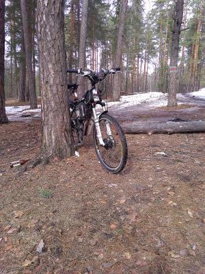

Олег Седой
#61
Спасибо, satell, за подсказку. Но вот сегодня проехал 53км, всяко проверял, а С5, конечно, нет. Только сейчас увидел.
Отключаешь ПАС и всё так чинно, благородно - по-старому.
Ладно, будем экспериментировать дальше. Снег потихоньку сходит в лесу.
Особенно, где солнце свободно проникает.
