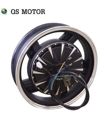

20 для самоката великовата -ИХМО, Есть же е-самокаты на 16 дюймов. Или от скутера колесо взять. Типа такого
https://s.click.aliexpress.com/e/op0ogPI
и вилку от питбайка.

Цитата: LeoDron от 09 Апр. 2019 в 00:10Или от скутера колесо взять. Типа такого
Да, Кваньшуни смотрел тоже, но у них дропауты 200мм! А у меня 150мм сзади. Все то же прокрустово ложе - купил донор, а теперь мучайся, ничего к нему не подходит! В общем, я понял на будущее - надо танцевать от печки колес. Определиться с диаметром колес, подобрать мотор к ним, заспицевать. А потом строить вокруг этого раму. А не наоборот!

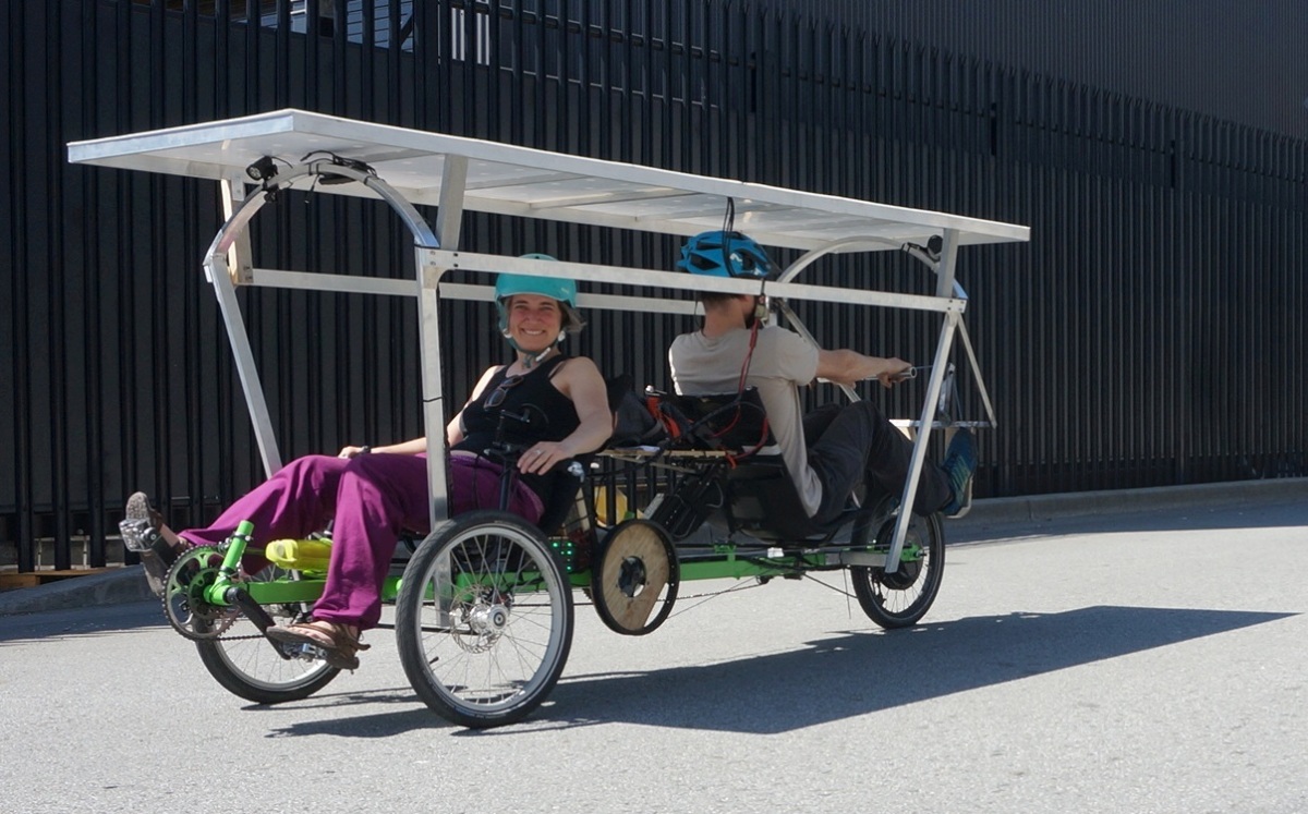

А если не карбоном обложить, а солнечными панелями, а? Хоть немного, но будет подзаряжать.
Только если раздобыть солнечные панели на халяву, иначе не выгодно от слова совсем :-)

Да, понимаю. Разве что для прикола. Канадцы вон ездють на солнышке:
https://www.ebikes.ca/suntrip.html
satell
Классная идея для трассы "на дальняк". И тенёк и энергия!

С солнечными батареями не всё так просто, как многие думают. Нужно понимать, что в средней полосе России они вовсе бесполезны, не будет хватать того солнечного потока, как по интенсивности, так и по продолжительности, который нужен для подзарядки аккумуляторов. По аналогоии с нашими пепелацами, это как мощная рекуперация, которая заряжает аккумулятор. Многие ли на неё расчитывают, как на основной источник пополнения ёмкости наших АКБ ? Да и, нельзя напрямую подключать нагрузку к солнечным батареям. Всем управляет специальный контроллер. Вот к контроллеру то и подключается нагрузка, которую он питает с аккумуляторов, одновременно подзаряжая их с солнечных панелей.
А тех панелей, что на фото, хватит только на подзарядку аккумуляторов для фар, габаритных огней, смартфона и магнитолки.

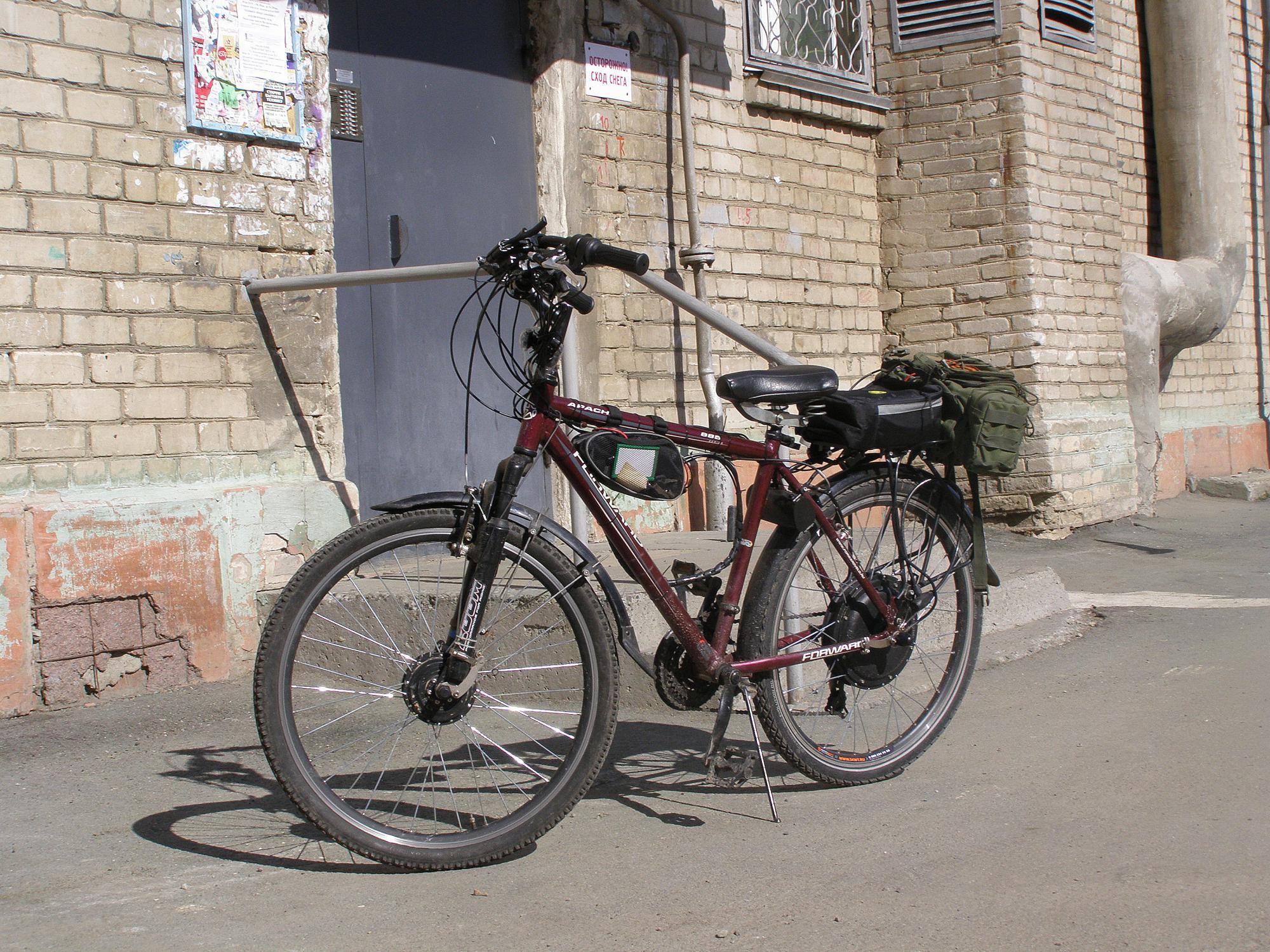

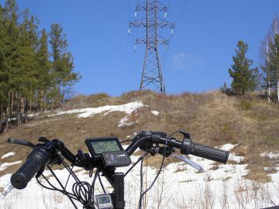

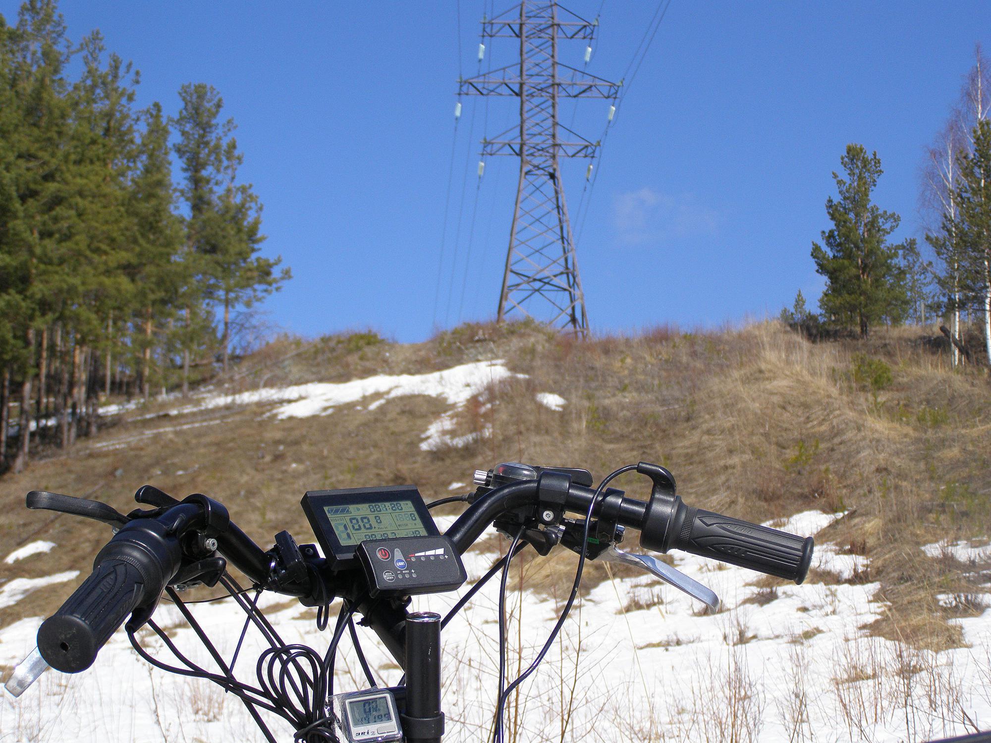

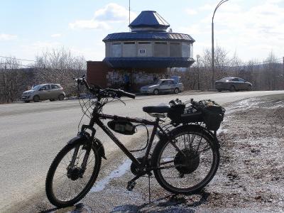

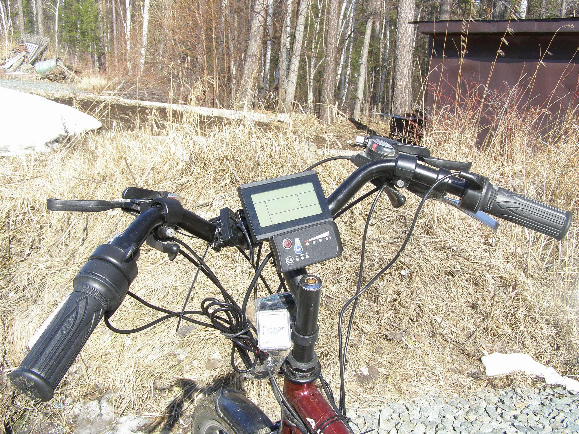

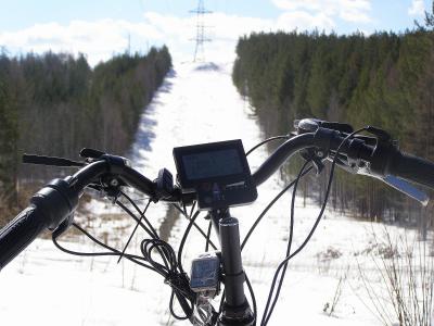

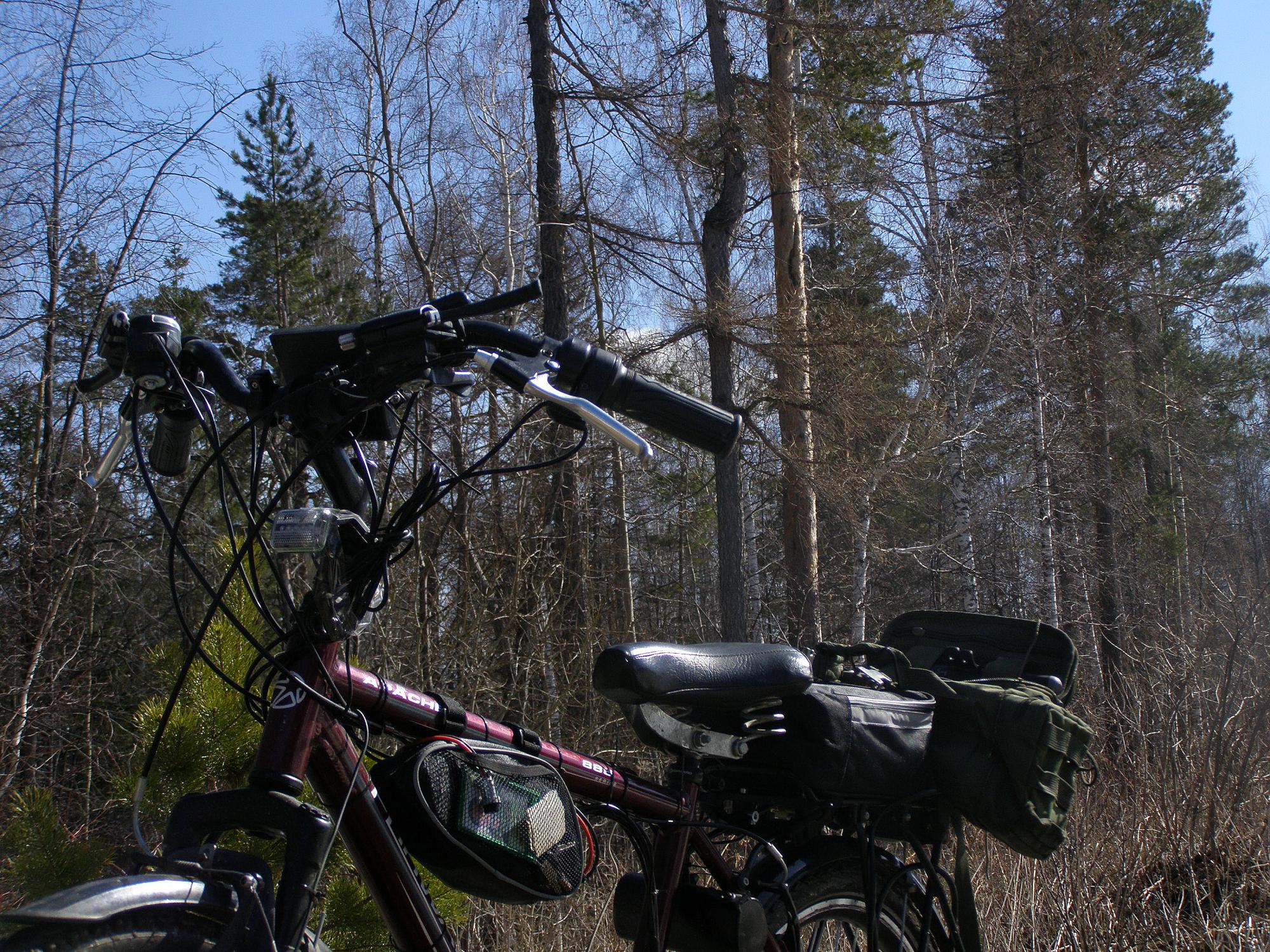

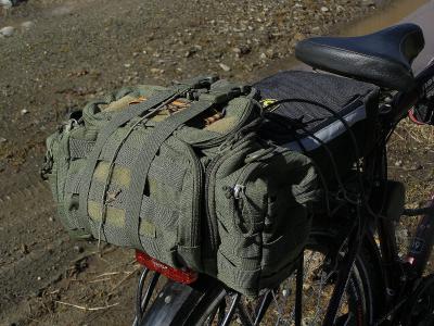

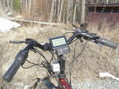

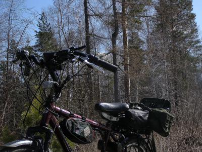

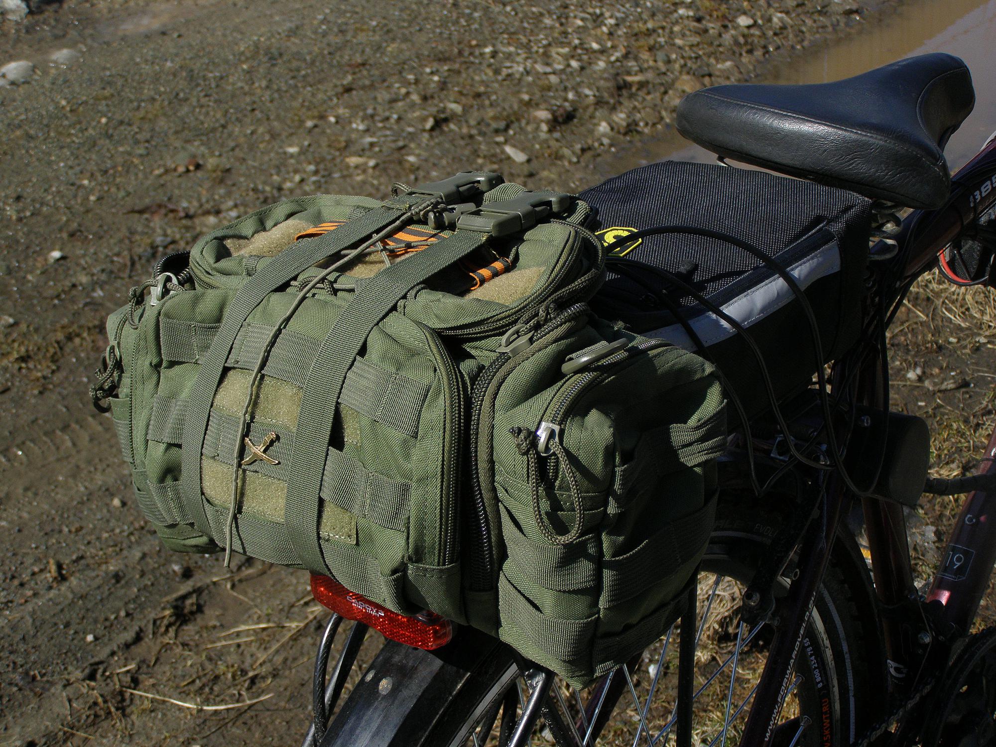

Ну вот, первый дальняк.
Круиз на 27 километров и МК отключился.
На педалях 4 км до подъезда.
Ну что сказать про педали.. всю зиму меня стращали, что мотор DD сильно тормозит, говорю авторитетно: лож-бздёжь-провакация! Или по русски - страшен чёрт, когда его фейкуют!
Ни какого торможения, как ездил раньше без этого МК так и сёдня ехал. И накат нормальный
Ну, а щас - фотоотчёт!
