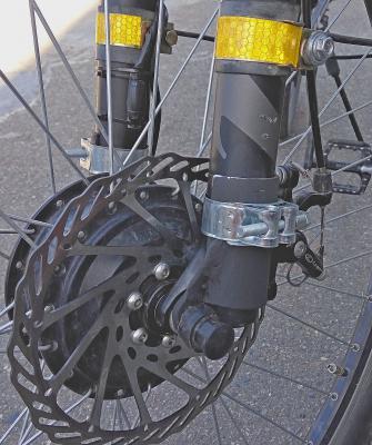

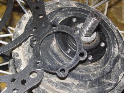

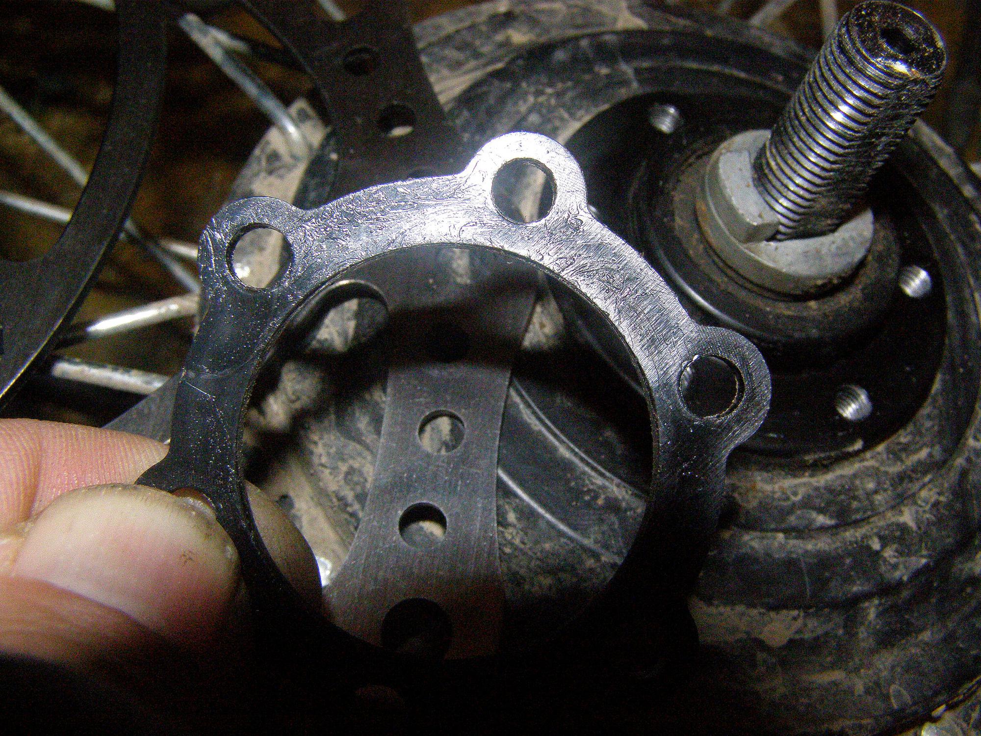

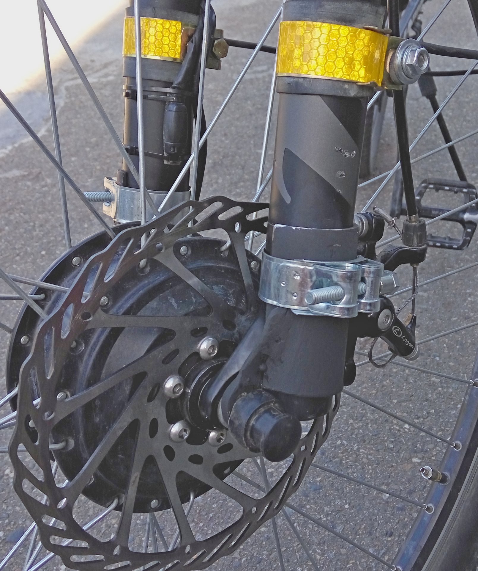

Ребята, с Китая пришёл тормозной диск на 180, завтра пойду на почту за калипером, что посоветовал satell. на подходе адаптер. Сёдня решил поставить диск и вот незадача! Ни разу их не ставил и тут снял колесо, открутил винтики и.. обнаружил пластиковую прокладку. Что с ней делать?
1) Выкинуть,
2) установить вначале диск на МК, потом сверху прокладку?
3) Прокладку оставить как была, прижатой к МК, наложить диск поверх неё и закрутить гаечки? ?
Поюзал ютуб, ни чо там про прокладки не говорится..
Вот фотки этой прокладки что была под винтиками на МК.
kipper
Прокладка нужна для того чтобы отдалить тормозной диск от двигателя. Это чтобы диск не терся о тормозной калипер. На каких то рамах он нужен, на каких то нет. Все индивидуально, если у Вас она стояла - оставьте ее на месте, не думаю что у Вас были проблемы с постоянным шорканьем тормоза  :-)  :kidding:

Значит нужно на месте смотреть и поэкспериментировать, куда поставить диск, на прокладку или под неё, или выкинуть? А перед этим установить калипер.
satell
#2694
Это технологическая пластиковая транспортировочная проставка. Отложите ее в чулан. Он устанавливается на моторах, чтобы при транспортировке болты тормозного диска не повредили обмотки внутри мотора фривил (там же отверстия сквозные).
Тормозной диск прижимается напрямую к мотору (у меня) или устанавливаются соответствующей толщины металлические проставки. Обращайте внимание на направление вращения тормозного диска перед установкой.
kipper
Цитата: satell от 05 Сен. 2019 в 15:32
Это технологическая транспортировочная прокладка. Отложите ее в чулан. Он устанавливается на моторах, чтобы при транспортировке болты тормозного диска не повредили обмотки внутри мотора (там же отверстия сквозные).
Тормозной диск прижимается напрямую к мотору. Обращайте внимание на направление вращения тормозного диска перед установкой.
Не думаю что технологическую прокладку будут делать специально из титана разной толщины, да еще и денежек за нее просить немалых  ;-D https://e4bike.ru/collection/aksessuary/product/titanovaya-prostavka-dlya-ustanovki-diskovogo-tormoza?variant_id=
В редукторных моторах, если закрутить на нештатные более длинные винты, то они упрутся во фривил и мотор не будет крутиться, его заклинит. Было, знаем, проходили =) Поэтому от меня совет: устанавливать винты M5*10, желательно контрить фиксатором резьбы. У себя последний раз когда менял диск - законтрил гроверами, тоже хорошо держат.

satell
В данном случае это пластмассовая проставка, идет с завода на моторах.
По болтам и обмотке - я ошибся. Вы верно написали, болты со стороны фривила.
У меня установлено без проставок, иначе не становилось вообще.
Шмель
Отложил эту прокладку на полочку. Она из дешёвенькой гнущейся пластмассы оказалась,  "звездообразно" зажав винтами диск , уселся рядом, ждать такой же калипер.

Олег Седой
У нас муссоны, сезон дождей и ливней, днём 12-14С, ночью 6-8С, обещают +2С. .. так что не до покатушек пока.
Да это просто прокладка пока нету ротора, и она как раз по толщине, как и диск. Поэтому она из мягкой пластмассы и нахрен не нужна.
Короче, ставишь ротор и выкидываешь эту хрень. Но болты закручиваешь только те, которые идут вместе с диском.
