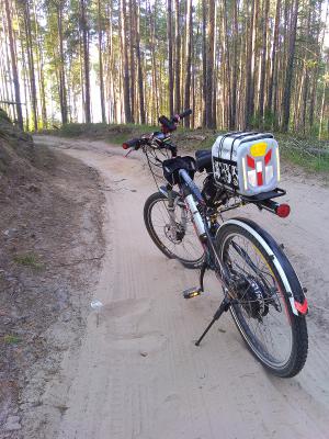

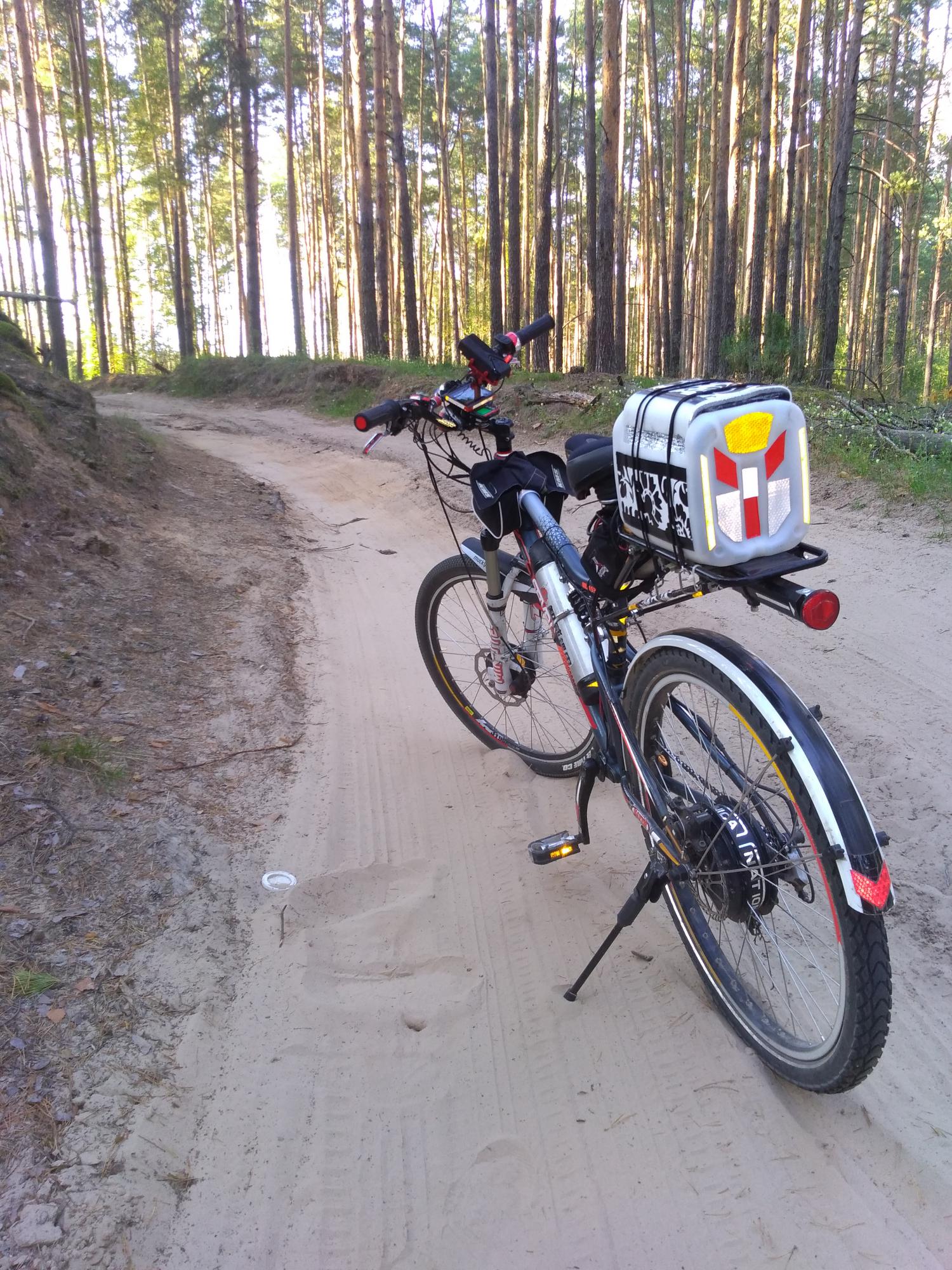

То ли дело я сегодня после работы по тайге погонял:
И один раз после такого поворота чуть лоб в лоб не столкнулся с УАЗиком! Он направо завалился, я - налево улетел! Обошлось без жертв!😁
P.S. Прошу обратить внимание на слой песка - на моноприводе там делать нечего!
LeoDron
Цитата: Олег Седой от 10 Сен. 2019 в 18:30И один раз после такого поворота чуть лоб в лоб не столкнулся с УАЗиком! Он направо завалился, я - налево улетел! Обошлось без жертв!😁
Вот и так бывает, когда встречаются два полноценных полных привода. Только выбрался туда, где казалось бы обычное ТС не  доедет, а пешеход не дойдёт ... расслабился ... и на тебе  :-(  или  :-)?
В таких случаях или матом крыть или знакомится и с новым коллегой дружить  :-)

Тут две причины:
1. С двуподвесной рамой возросла скорость по пересеченной местности, поэтому не всегда можно держать ситуацию под контролем. Никогда не знаешь, что тебя ожидает на лесной дороге! Это может быть поваленное дерево, канава, глубокая колея от лесовозов, низкосклоненное дерево.... или как тут - встречная машина!
2. Лифер на багажнике - не есть гуд! Тем более он высоко расположен. Тут и так на песке кидает и заносит, а с таким расположением АКБ труднее входить в повороты. Передний движок конечно вытягивает в оконцовке, но, блин, всё это напрягает.
Тут три выхода :
1. Или менять расположение лифера.
2. Или набираться опыта с таким грузом на багажнике.
3. Нужны кросс-кантрийные покрышки, и пошире!
Вот этот третий пункт очень важен! Надо срочно заказать, а то у меня одни полуслики остались.
